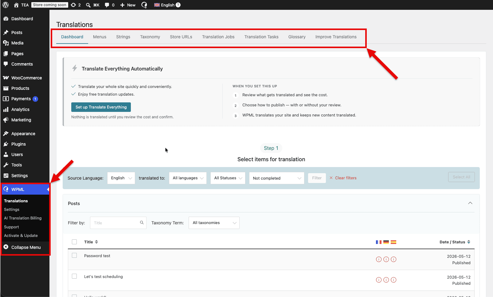

Une expérience d'administration repensée

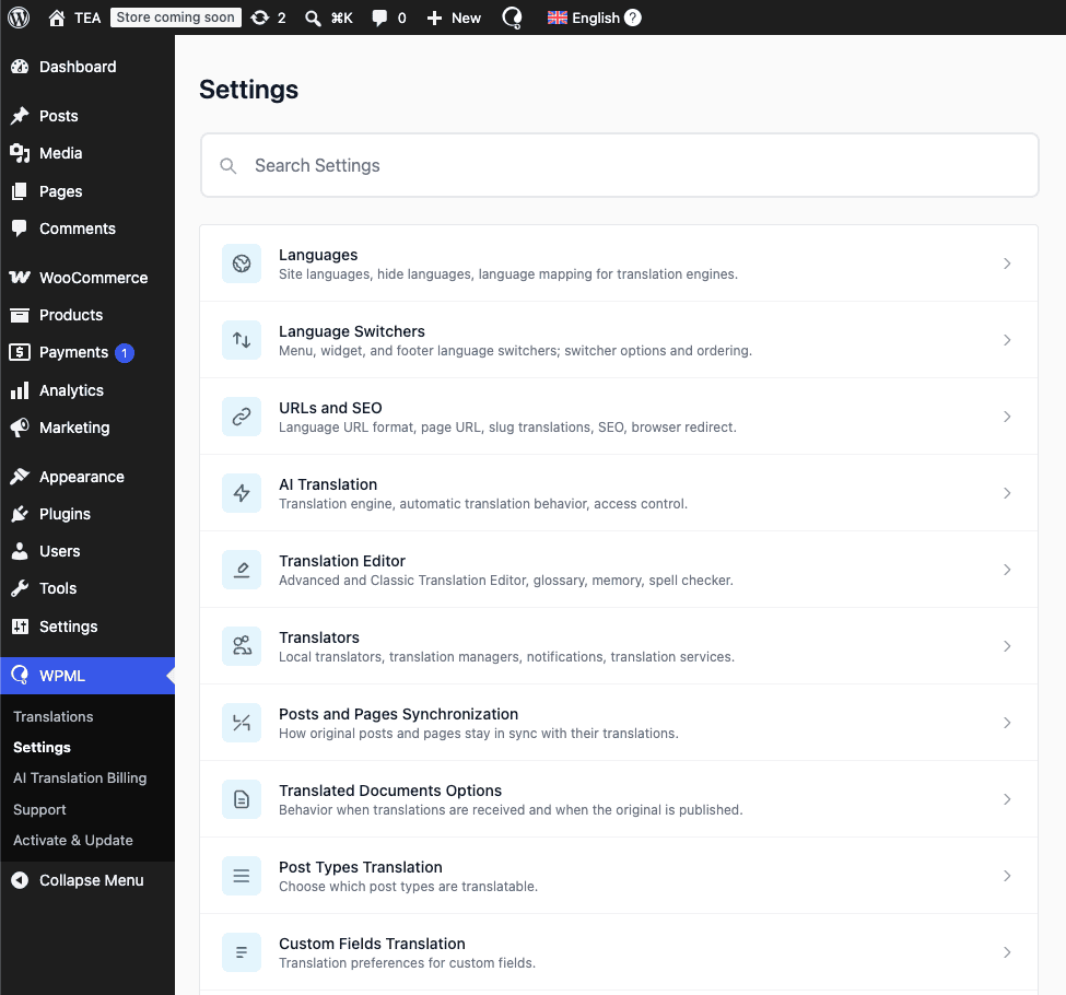

L'interface d'administration de WPML a été entièrement reconstruite. Au lieu d'avoir des éléments de menu dispersés dans la barre latérale de WordPress, tout se trouve désormais sous un seul menu WPML comprenant cinq sections claires : Traductions, Paramètres, Facturation de la traduction IA, Support et Activer & Mettre à jour.
Le Tableau de bord de traduction dispose désormais d'un menu à onglets en haut avec des liens rapides vers toutes les zones dont vous avez le plus besoin : Menus, Chaînes, Taxonomies, Travaux de traduction, Glossaire, et bien plus encore.
Nouveaux menus dans l'interface d'administration de WPML entièrement repensée

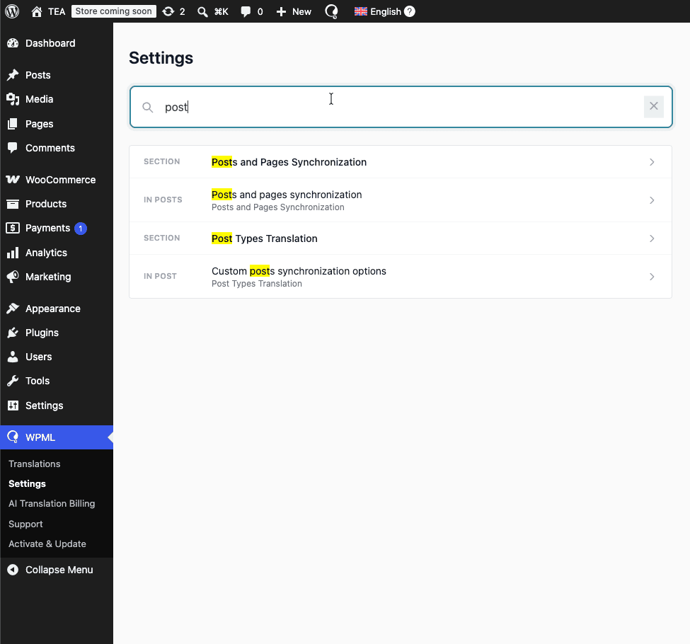

La section Paramètres inclut désormais une barre de recherche, ce qui vous permet de trouver n'importe quelle option sans savoir exactement où elle se trouve.
Écran des Paramètres de WPML entièrement repensé
Vous pouvez désormais rechercher dans les paramètres pour trouver ce dont vous avez besoin

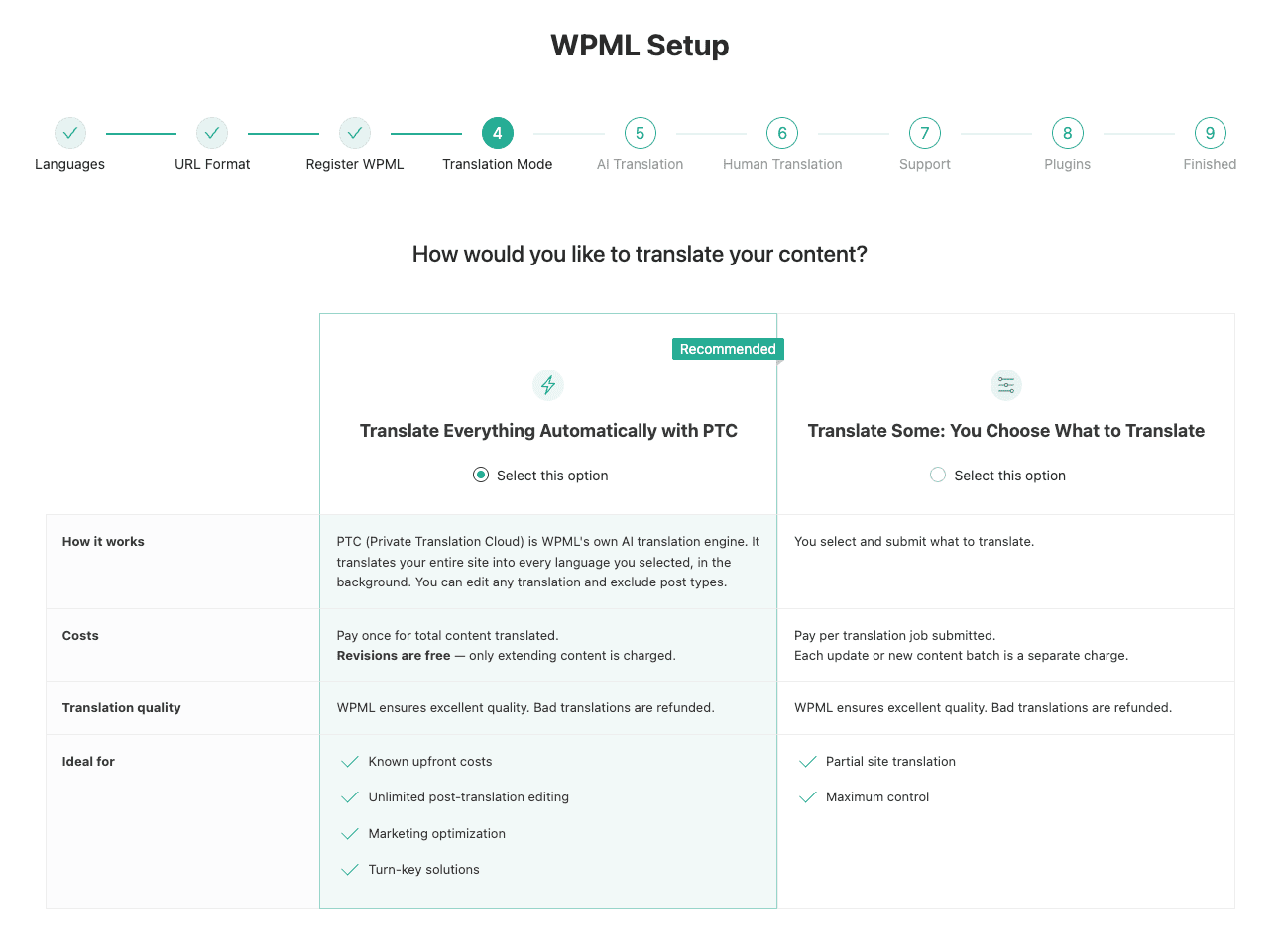

Tout traduire automatiquement est désormais le mode par défaut
Pour les nouveaux sites, Tout traduire automatiquement (TEA) est désormais le mode de traduction par défaut. Lorsque vous configurez WPML sur un nouveau site, TEA est ce que vous obtenez prêt à l'emploi, sans configuration supplémentaire nécessaire pour commencer à traduire automatiquement l'intégralité de votre site.
Tout traduire automatiquement (TEA) est désormais le moteur de traduction recommandé et défini par défaut pour les nouveaux sites

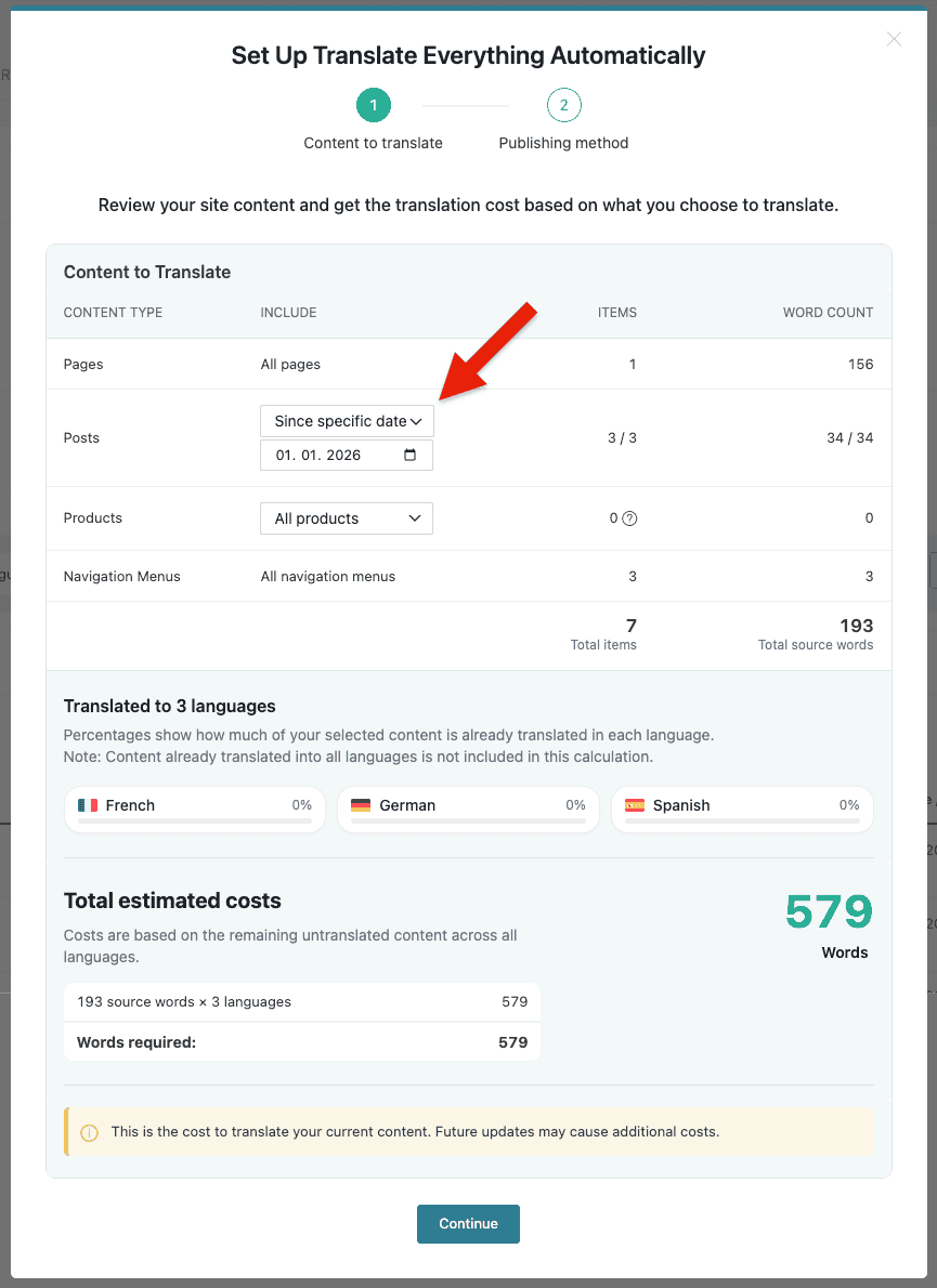

Paramètre de date limite par type de publication
Si votre site contient des années de contenu mais que vous souhaitez uniquement traduire les articles récents, vous pouvez désormais indiquer à TEA de ne traduire automatiquement que le contenu publié après une certaine date, et définir des dates différentes pour différents types de publication. Vos pages peuvent être traduites dans leur intégralité, tandis que les articles de blog sont limités aux deux dernières années, par exemple.
Vous pouvez désormais sélectionner jusqu'à quelle date vous souhaitez traduire des types de publication spécifiques

PTC est désormais le moteur de traduction par défaut avec de nouvelles fonctionnalités
Private Translation Cloud (PTC) de WPML, basé sur l'IA, est désormais le moteur de traduction par défaut pour tous les nouveaux sites. Il s'accompagne également de nouvelles fonctionnalités qui vous feront économiser de l'argent et amélioreront vos traductions.
C'est le seul moteur qui nous permet de garantir la qualité de la traduction, d'apprendre de vos traductions existantes et de continuer à développer des fonctionnalités qui rendent la traduction automatique de plus en plus performante au fil du temps.
DeepL, Google Traduction et Microsoft Translator restent disponibles, mais sont désormais considérés comme des options héritées.

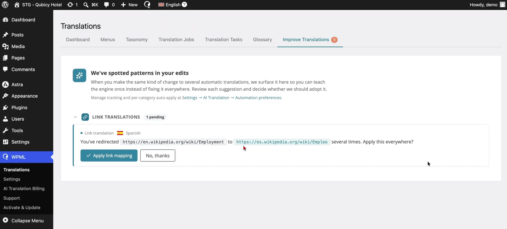

Améliorations de la traduction automatique basées sur vos modifications
Lorsque vous modifiez des traductions effectuées à l'aide de PTC, vous apportez souvent les mêmes modifications encore et encore.
WPML surveille désormais ces modifications répétitives et détermine la préférence qui les sous-tend. Lorsqu'il repère un modèle, il suggère la véritable solution au lieu d'une énième correction ponctuelle :
  • Termes du glossaire : si PTC traduit dashboard par tablero mais que vous le remplacez toujours par panel, WPML vous propose d'ajouter panel à votre glossaire.
  • Liens : si vous redirigez constamment une URL anglaise vers son équivalent localisé, WPML capture la correspondance et l'applique aux pages existantes et futures.
  • Variantes régionales : si vous modifiez continuellement vers une variante régionale (par exemple, l'allemand suisse), WPML suggère de changer la paire de langues pour cette variante.
  • Formalité : si vous changez systématiquement de registre, WPML suggère de mettre à jour le paramètre de formalité.
Le nouvel écran de WPML avec des suggestions qui améliorent la qualité de votre traduction tout en vous faisant gagner du temps
WPML applique les suggestions acceptées à toutes les traductions actuelles et futures et retraduit le contenu concerné. Ainsi, vous ne répétez pas la même modification des dizaines de fois.
Les suggestions vous parviennent là où vous travaillez : sous forme de bannière dans l'Éditeur de traduction avancé, sur la page WPMLTraductionsAméliorer les traductions, et sous forme de notification par e-mail.
Cette fonctionnalité fonctionne uniquement avec la traduction IA de WPML (PTC). Comme elle apprend des modifications que vous apportez aux traductions IA et applique des paramètres au niveau du moteur tels que le glossaire, la formalité et les variantes régionales, elle n'est pas disponible pour les moteurs hérités DeepL, Google Traduction et Microsoft.

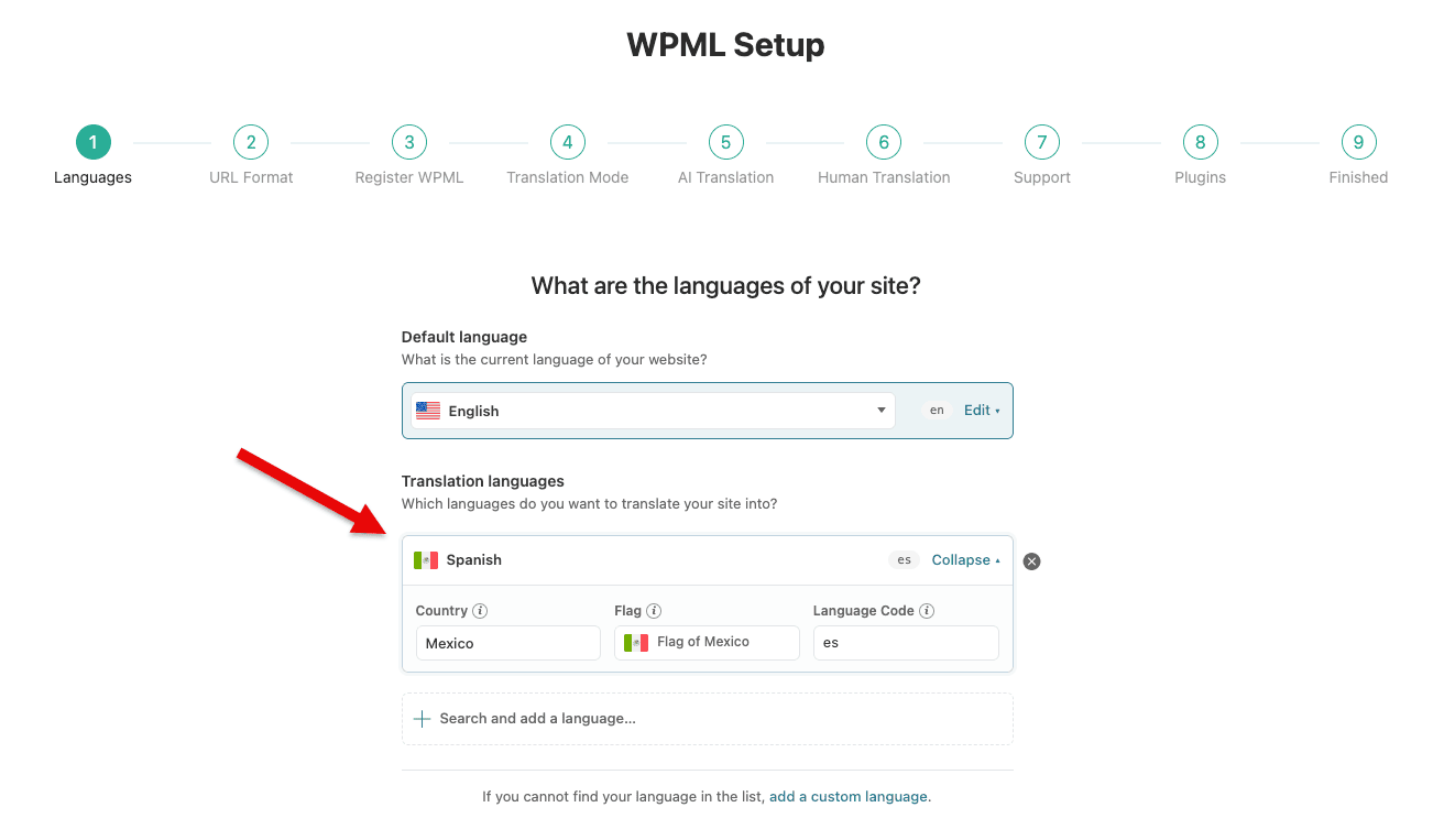

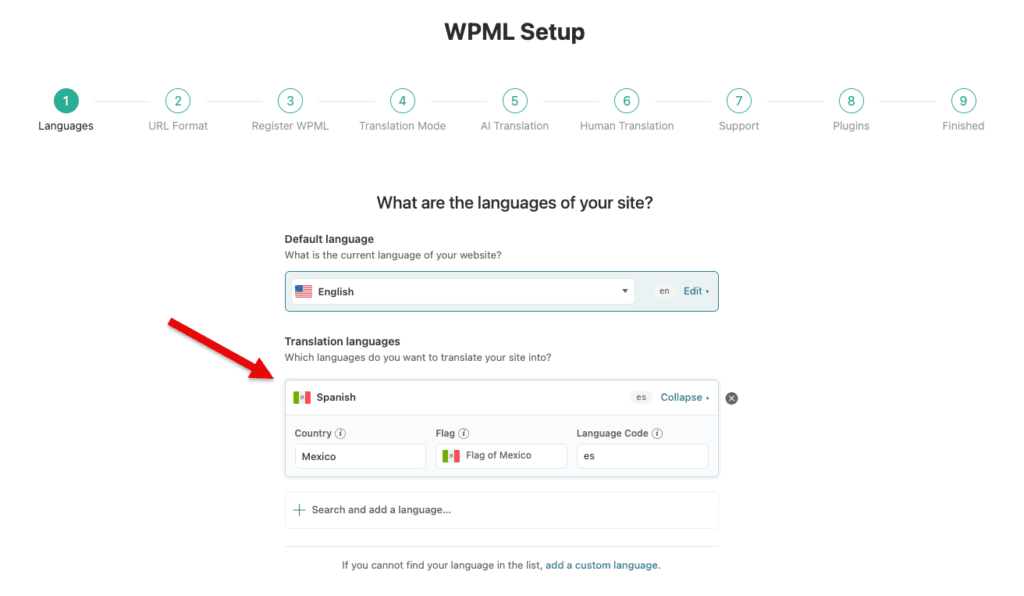

Sélectionnez facilement les variantes linguistiques
WPML 5.0 apporte une méthode unique et unifiée pour configurer les langues de votre site à la fois dans le Setup Wizard et sur la page WPMLLangues.
WPML 5.0 permet une sélection facile des variantes régionales pour les langues
Désormais, vous pouvez :
  • Choisir une langue et sa variante régionale en une seule étape. Par exemple, l'espagnol mexicain ou l'espagnol argentin au lieu de l'espagnol générique
  • Choisir le drapeau que vous souhaitez, y compris le téléchargement d'un drapeau personnalisé, sans solution de contournement
  • Créer des langues personnalisées et des dialectes plus facilement, en utilisant des préréglages et des conseils plus clairs pour éviter les erreurs
Pour les sites existants, WPML détecte désormais automatiquement lorsque votre site utilise une variante régionale d'une langue et le reflète dans la nouvelle configuration des Langues, afin que vous n'ayez rien à reconfigurer manuellement.

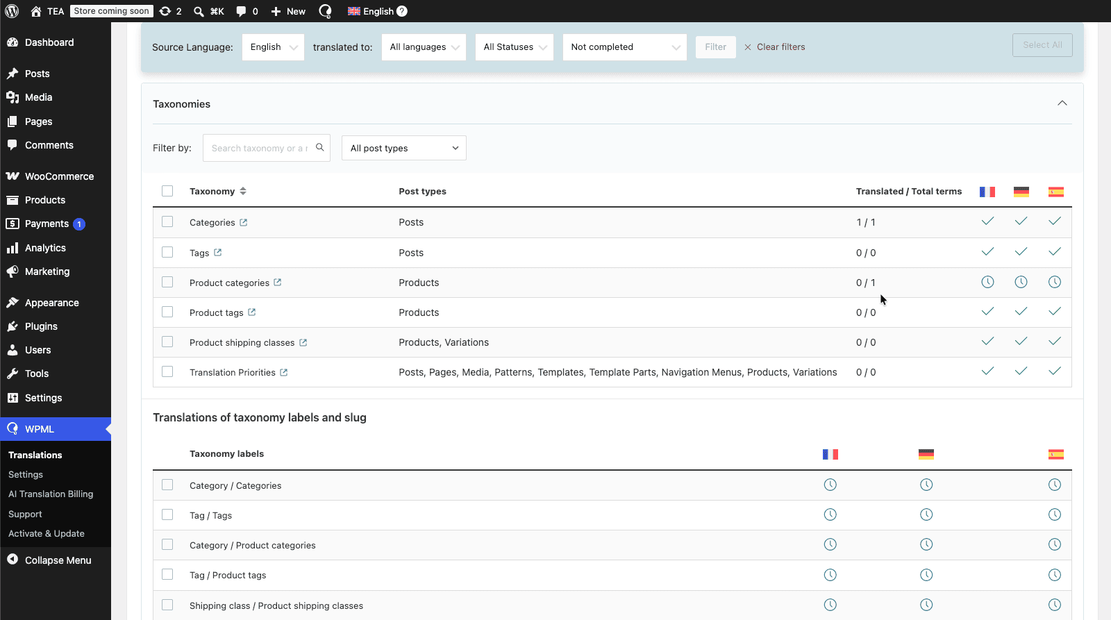

Traduisez les taxonomies depuis le Tableau de bord de traduction
WPML 5.0 ajoute une section Taxonomies au Tableau de bord de traduction, afin que vous puissiez traduire les catégories, les étiquettes et les taxonomies personnalisées là où vous gérez le reste de votre contenu. Jusqu'à présent, la traduction automatique en masse de catégories impliquait des solutions de contournement peu pratiques, comme l'attribution de chaque catégorie à un article factice.
WPML 5.0 vous permet de traduire facilement n'importe quelle taxonomie directement depuis le Tableau de bord de traduction
Désormais, vous pouvez envoyer tous les termes non traduits d'une taxonomie pour traduction en quelques clics. La traduction automatique reçoit le bon contexte, par exemple si un terme est une catégorie ou une étiquette, et à quel type de publication il appartient. Cela garantit des résultats plus précis.
Cela fonctionne également de manière fluide avec Tout traduire : si vous passez une taxonomie de « Non traduisible » à « Traduisible » après l'exécution de la traduction automatique, WPML place discrètement les termes existants dans la file d'attente pour traduction, sans invites supplémentaires ni étapes manuelles.

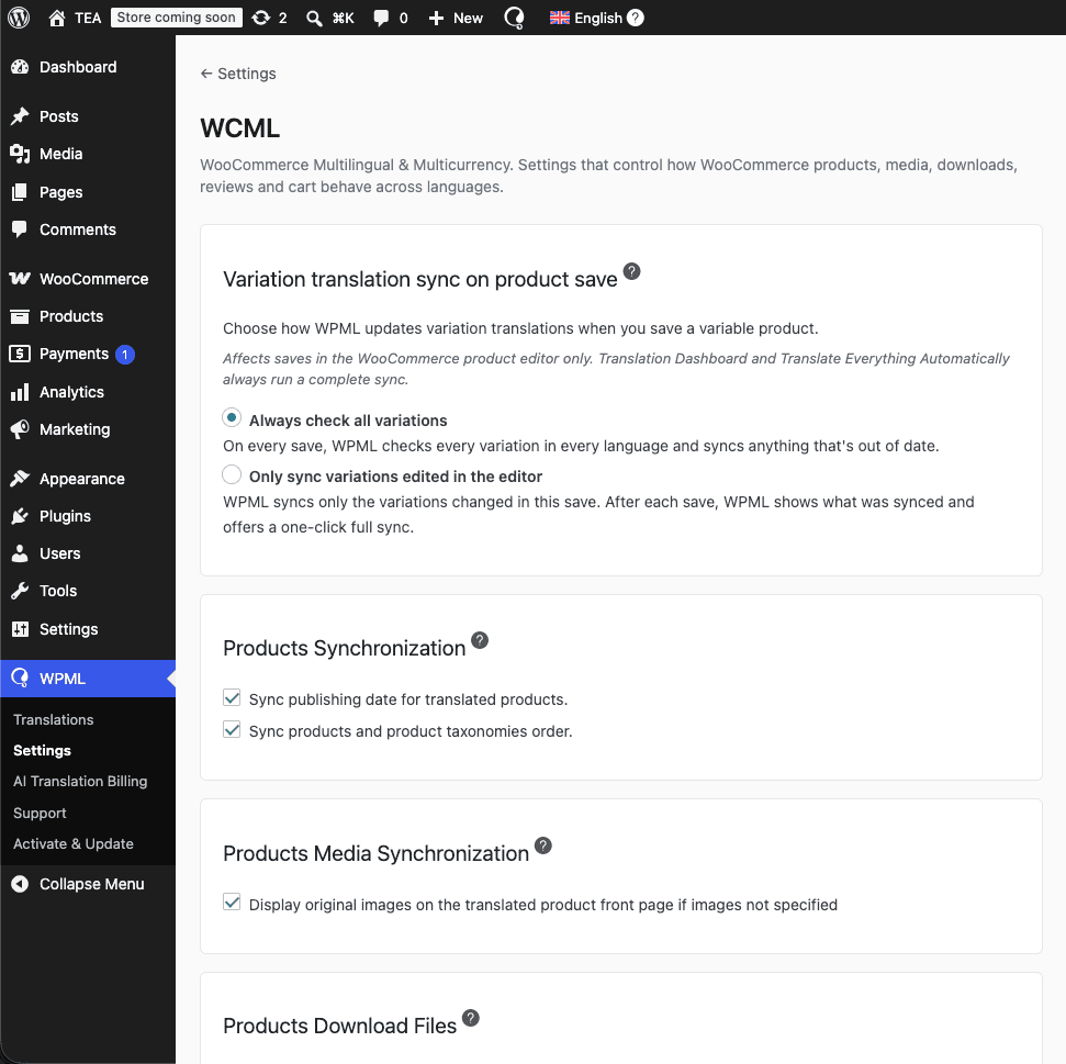

Ajustements de WCML pour les changements d'interface de WPML 5.0
WPML Multilingual & Multicurrency for WooCommerce (WCML) 5.6.0 sera publié en même temps que WPML 5.0 et s'adapte à la nouvelle navigation. La version bêta de WCML est également disponible pour être testée dès maintenant.
Les écrans de WCML quittent WooCommerceWCML pour rejoindre le menu WPML, afin que tout ce qui concerne la traduction se trouve au même endroit :
  • Paramètres WCML : WPMLParamètresWCML
  • Multidevise : WPMLParamètresMultidevise
  • URL de la boutique : WPMLTraductionsURL de la boutique
  • Outils d'état et de dépannage : WPMLSupport
Dans WPML 5.0, les paramètres WCML ont été déplacés vers WPMLParamètresWCML
Ne vous inquiétez pas, l'ancienne page WooCommerceWCML pointe vers ces nouveaux emplacements afin que vous puissiez naviguer rapidement vers l'écran dont vous avez besoin.
