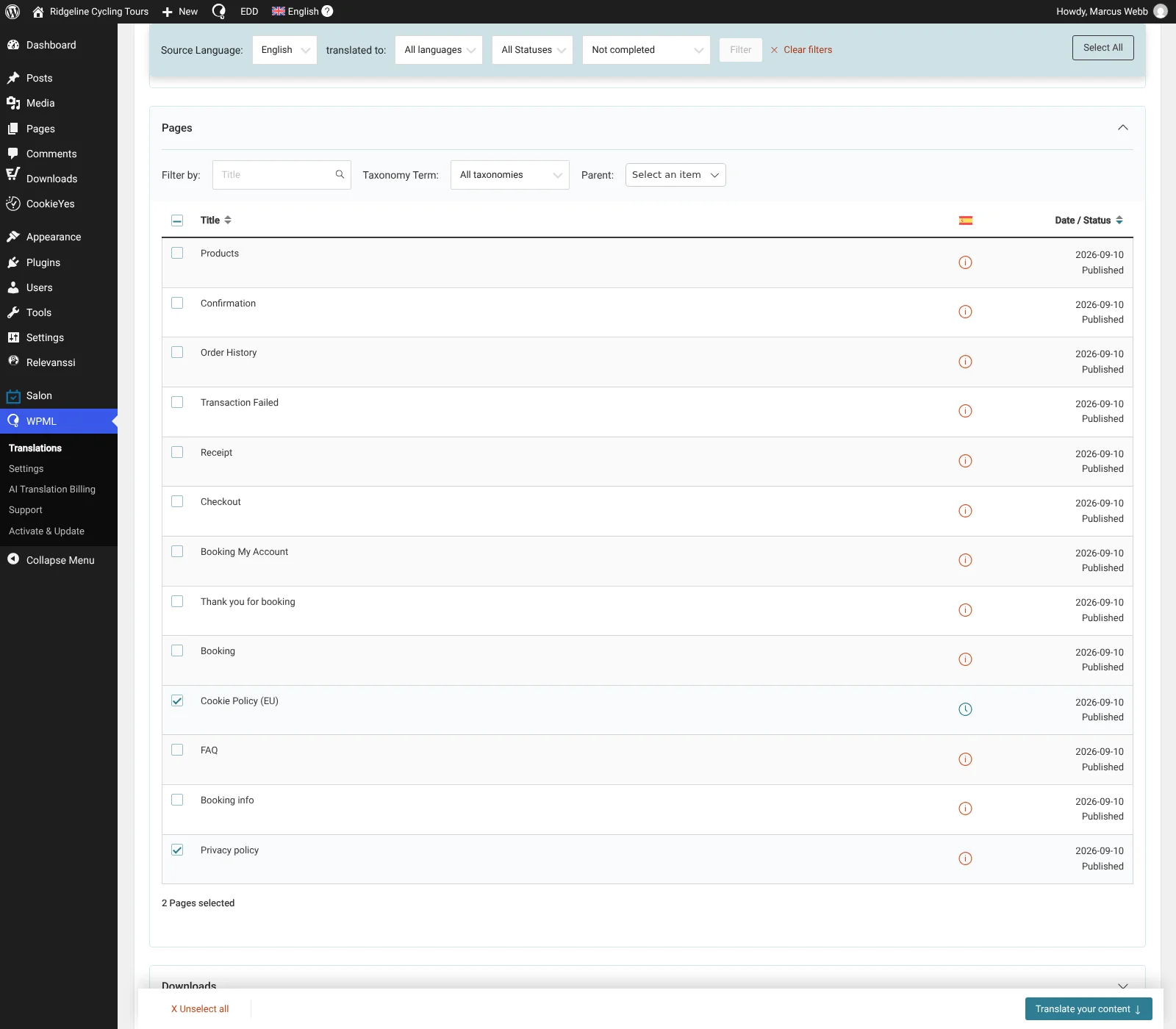

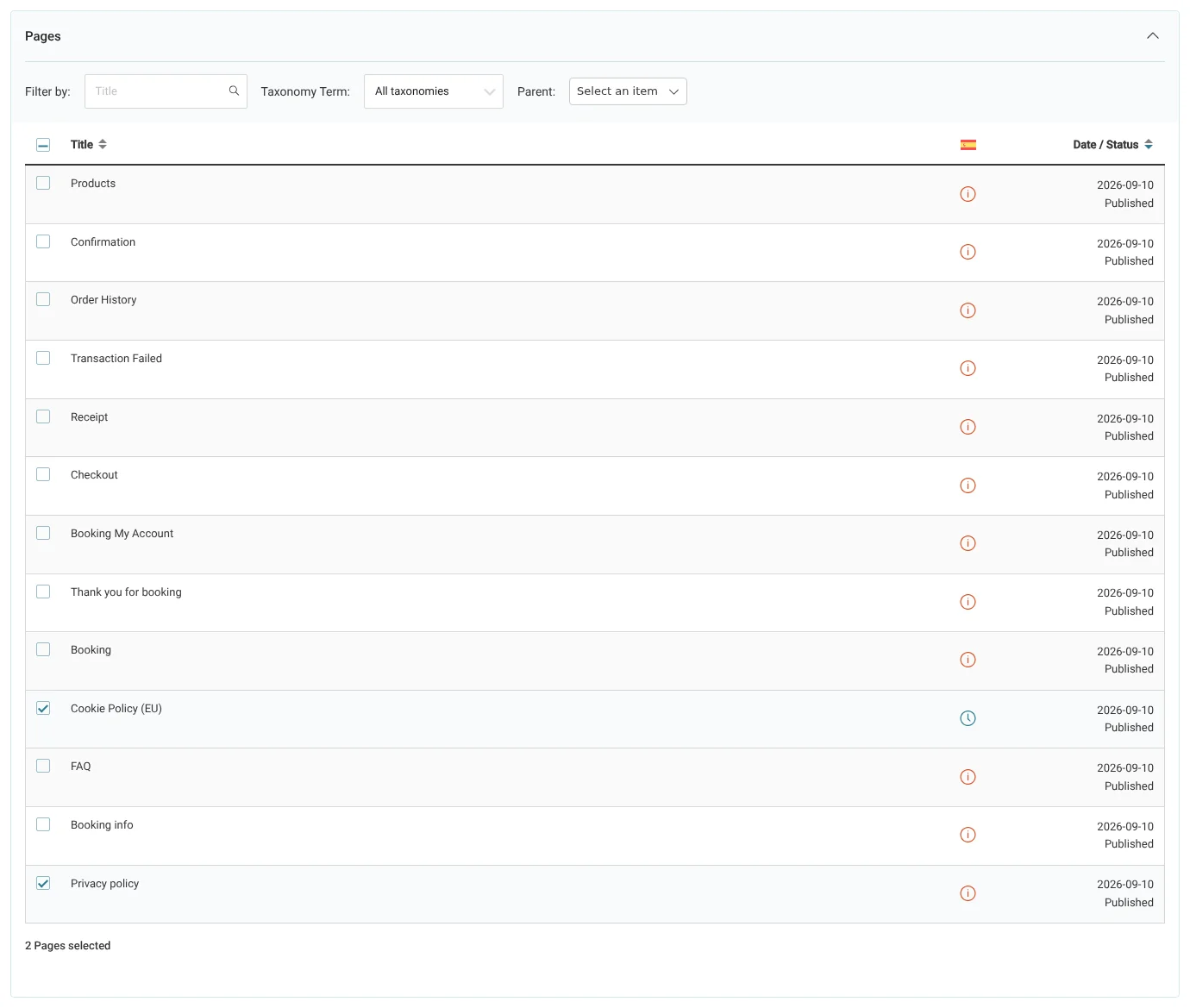

באפשרותך להשתמש ב־WPML כדי לתרגם עמודים שנוצרו באמצעות Complianz, כגון מדיניות הפרטיות, מדיניות קובצי ה־Cookie וכדומה:
1. עבור אל WPMLתרגומים.
2. הרחב את המקטע עמודים, בחר את המסמכים המשפטיים שלך ולחץ על תרגם את התוכן שלך.
תרגום מסמכים משפטיים דרך לוח בקרת התרגום

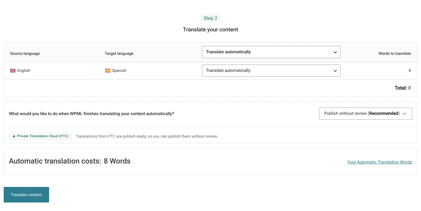

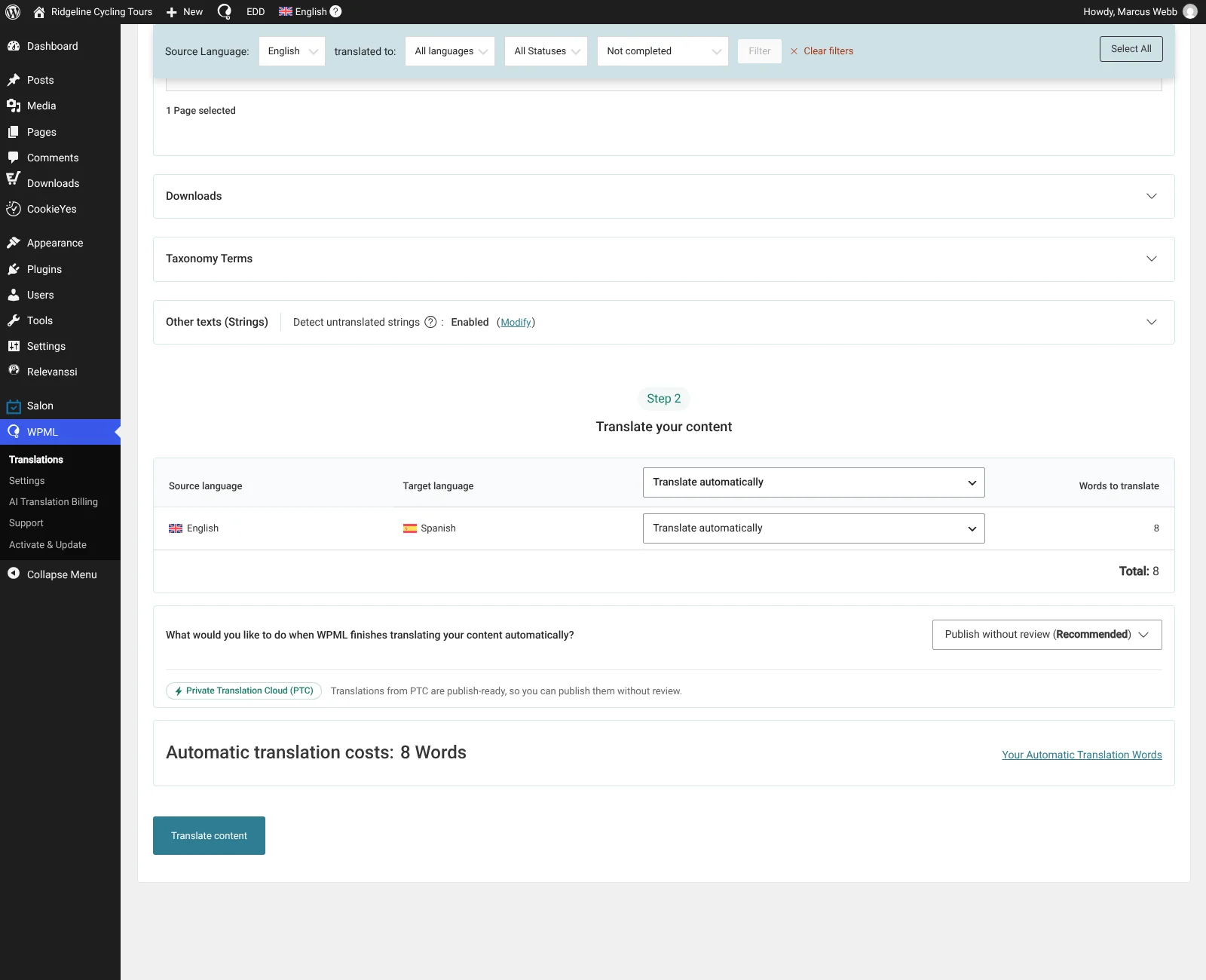

3. בשלב 2, בחר את שיטת התרגום שלך (מומלץ לתרגם אוטומטית) ולחץ על תרגום.
שליחת תוכן של Complianz לתרגום אוטומטי

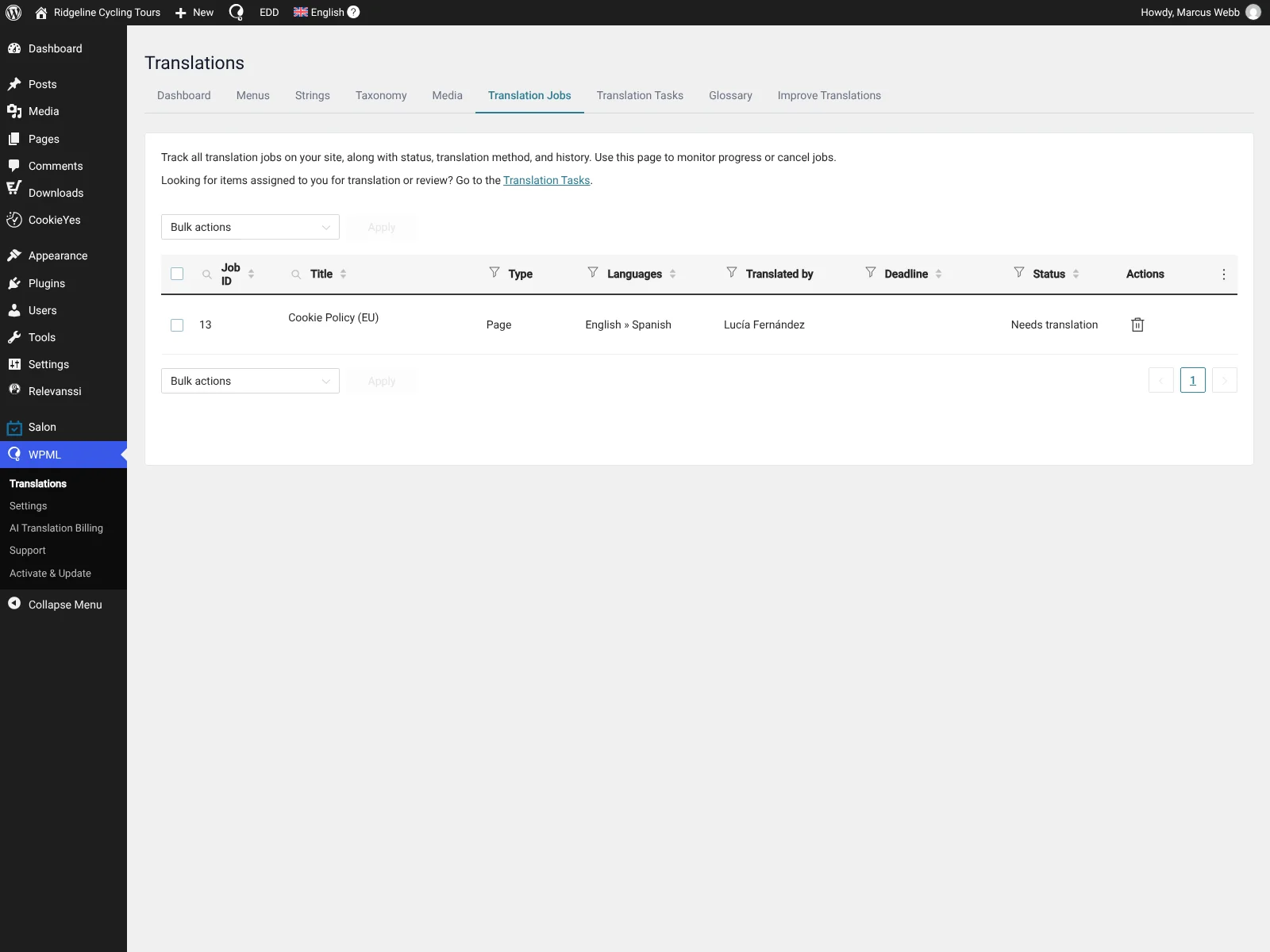

  2. בשלב 2, בחר אתרגם בעצמי ושלח לתרגום.
  3. עבור אל WPMLתרגומים — תמצא את התוכן שם. לחץ על תרגום או עריכה כדי לפתוח את עורך התרגום המתקדם של WPML. בעורך זה, תוכל לתרגם הן אוטומטית והן ידנית.
עריכת תרגומים מתוך <strong class=WPMLתרגומים" width="1600" height="1200"/>
עריכת תרגומים מתוך WPMLתרגומים
