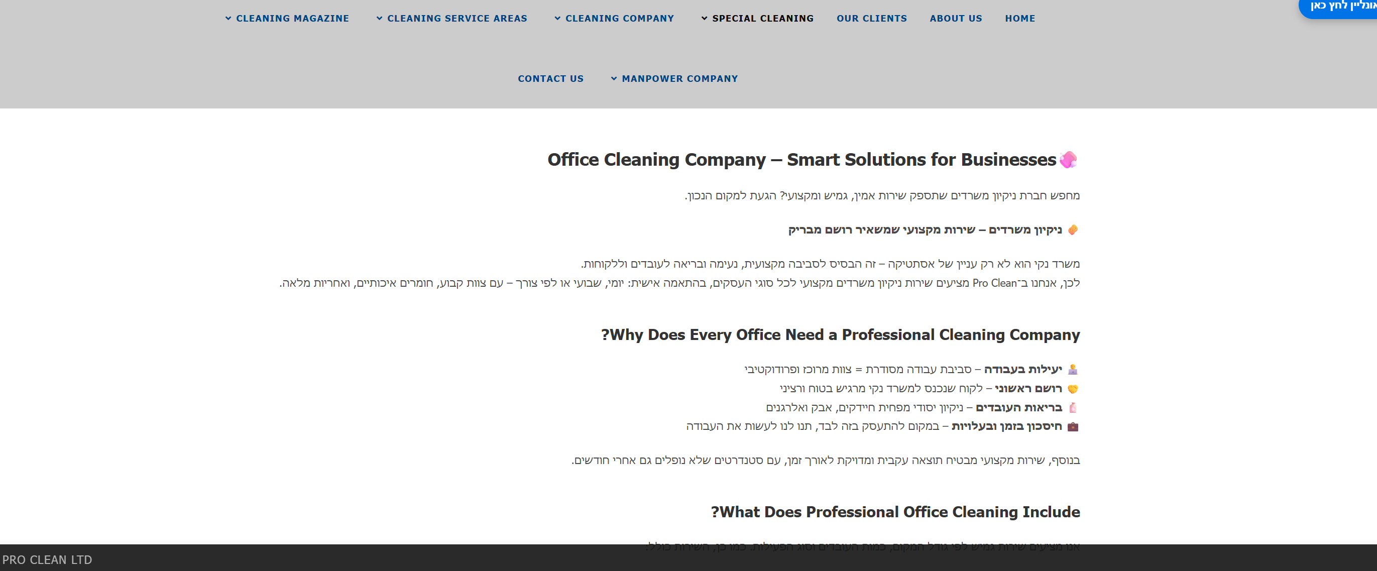

בשפות המתורגמות אין לי תרגום בשתי דפים, לא מצליח להבין מה הסיבה, הוא מזהה לי באותם דפים רק את הכותרות, והם לא שונים במבנה משום דף אחר,

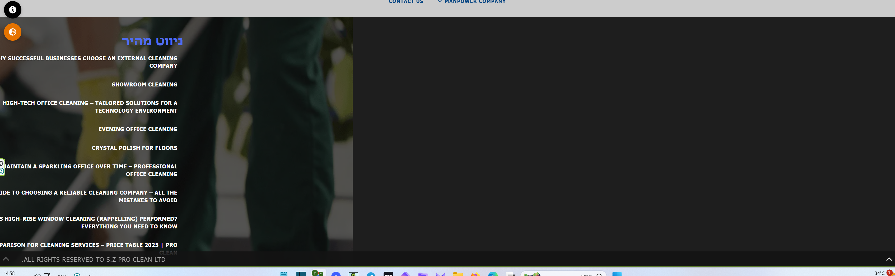

בנוסף הפוטר שלי משתנה בשפות המתורגמות, ויש לי גם איזה וידג'ט אלמנטור בדף הבית שאני לא מצליח לתרגם אותו, תירגמתי כמעט כל מחרוזת אפשרית של וידג'ט אלמנטור ועדיין זה נשאר ככה , צירפתי צילומי מסך

כתבת: "בשפות המתורגמות אין לי תרגום בשתי דפים, לא מצליח להבין מה הסיבה, הוא מזהה לי באותם דפים רק את הכותרות, והם לא שונים במבנה משום דף אחר,"
אני לא מבין איפה אני יכול לראות את הבעיה הזו. בעמוד הבית באנגלית איני רואה קטע שרק הכותרות מתורגמות והפסקאות לא מתורגמות. תוכל בבקשה לשלוח לי קישור ולהסביר?
כתבת: "בנוסף הפוטר שלי משתנה בשפות המתורגמות"
אני יכול לראות את הבעיה הזו. זה נראה שהתרגום לא התאים טוב את ה CSS לאנגלית.
איך תרגמת את הפוטר?
האם השתמשת בעורך התרגום של WPML או תרגמת בעזרת אלמנטור?

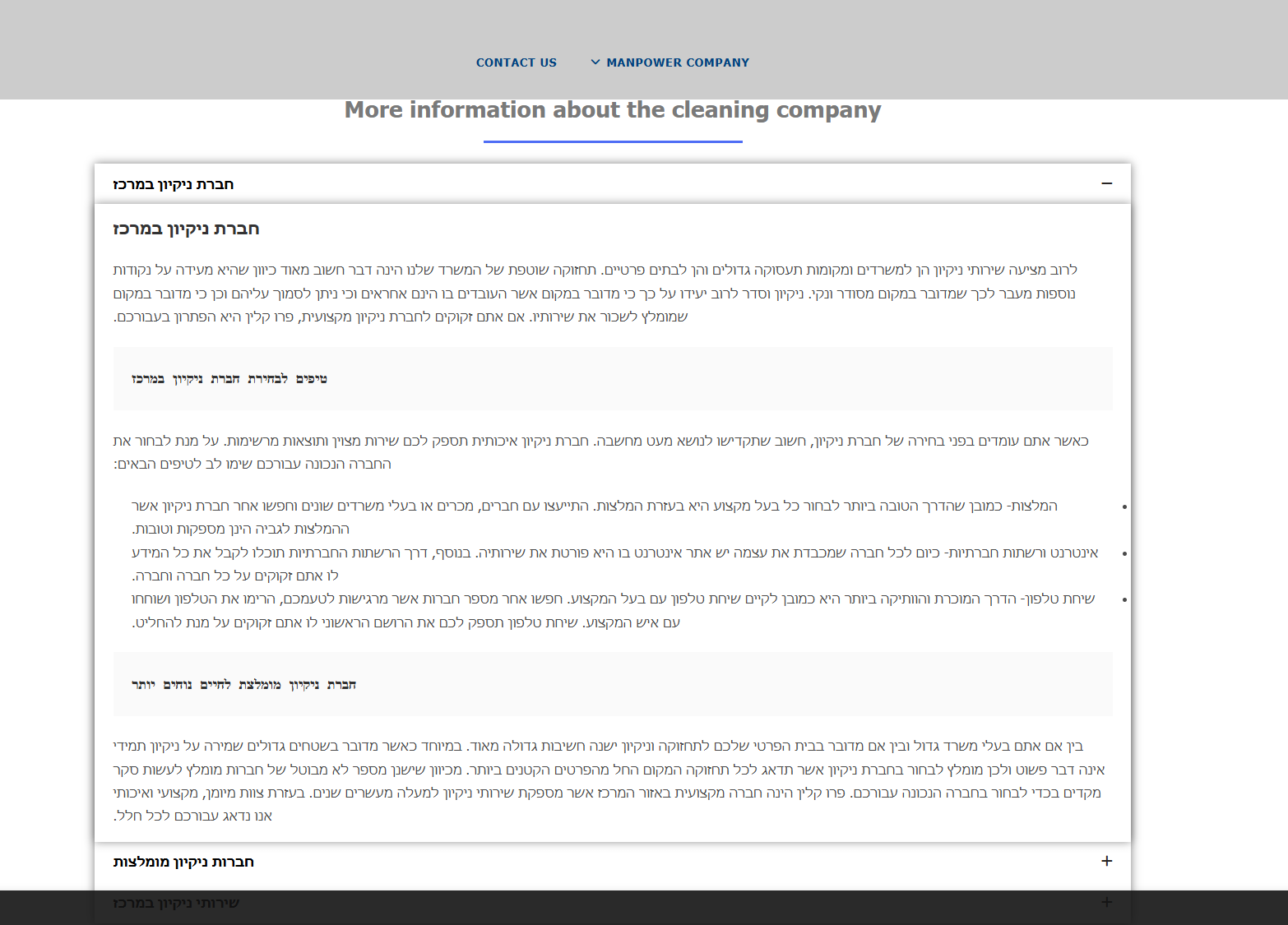

כתבת: "ויש לי גם איזה וידג'ט אלמנטור בדף הבית שאני לא מצליח לתרגם אותו, תירגמתי כמעט כל מחרוזת אפשרית של וידג'ט אלמנטור ועדיין זה נשאר ככה"
אני רואה את הבעיה בווידג'ט אקורדיון של OceanWP.
תוכל בבקשה לאשר שהבעיה היא באמת עם הווידג'ט הזה?
בגדול יש תאימות ל WPML ו OceanWP:
https://wpml.org/theme/oceanwp/
https://wpml.org/documentation/theme-compatibility/build-multilingual-wordpress-sites-using-oceanwp-theme-and-wpml/
אבל יכול להיות שמהו התפספס עם הווידג'ט הזה. או ש OceanWP שינו אותו ולא עשו התאמות לעבודה עם WPML.
האם אתה רואה את הטקסט של הווידג'ט הזה כשאתה מתרגם את העמוד עם עורך התרגום של WPML?

היי איתמר שים לב, שבעיית הפוטר אינה מוצגת שאתה מחובר בדף הניהול

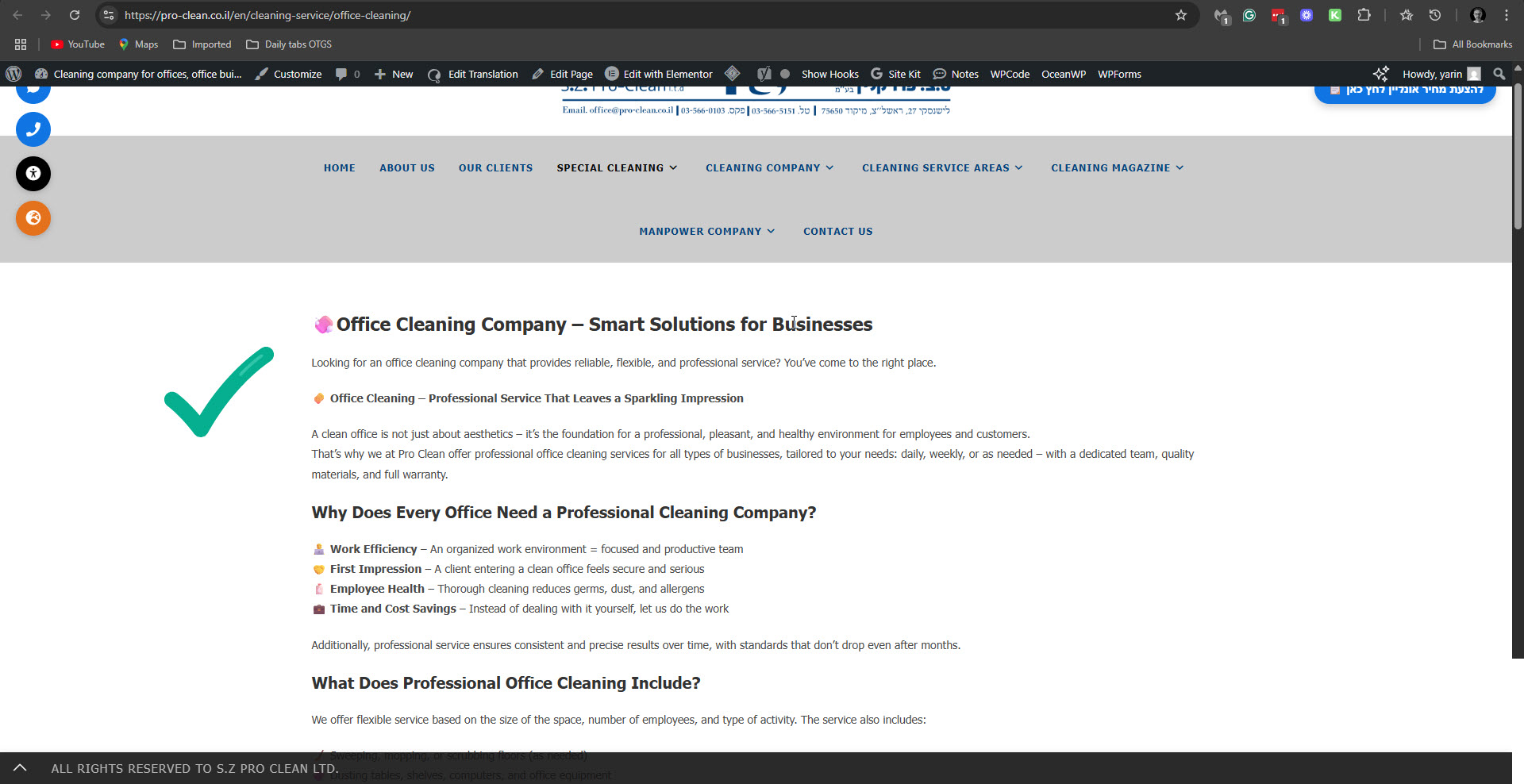

תיקנתי את הבעיה בעמוד באנגלית הזה:
קישור נסתר
ראה תצלום מסך english-is-ok.jpg.

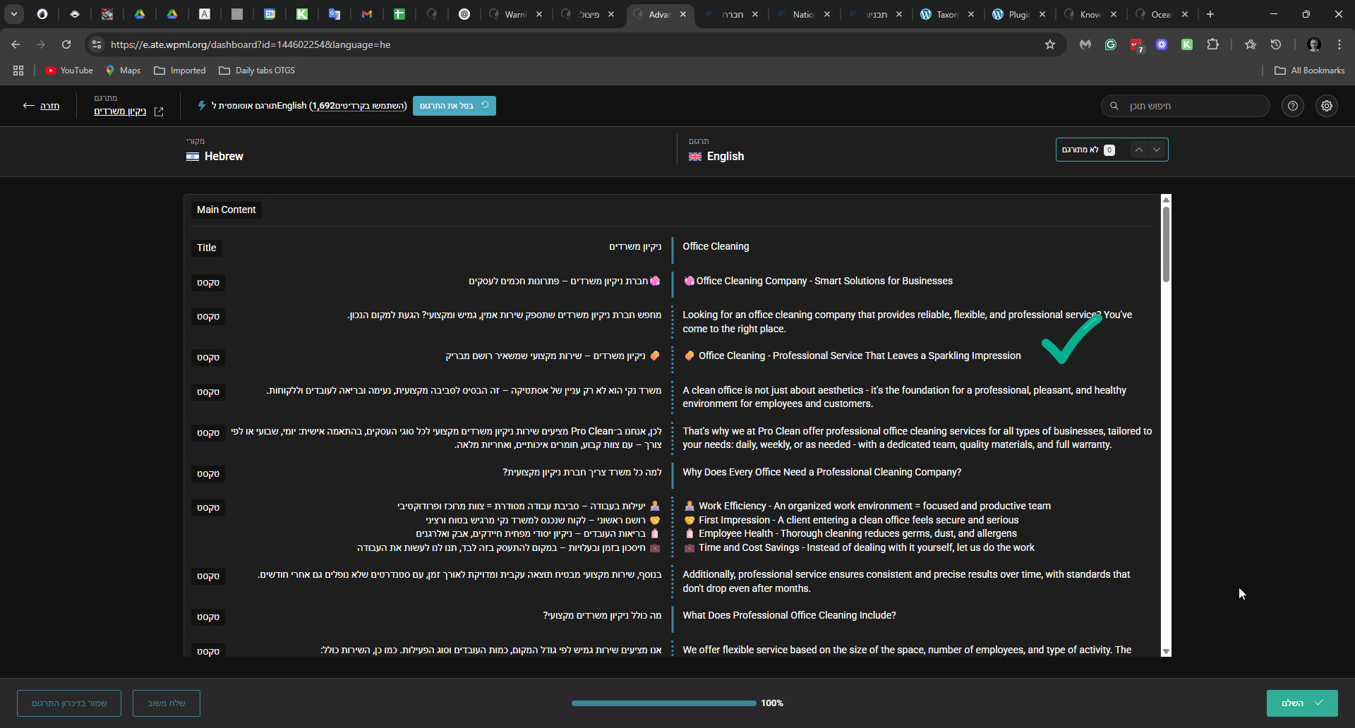

כשנכנסתי לעמוד העריכה של העמוד בעברית יכולתי לראות שהתרגום הוקצה למתרגם מקומי אבל הוא לא גמור. רואים את זה לפי האאיקון של גלגל השיניים. ראה תצלום מסך מצורף gear-icon.jpg (פה אני מצביע על התרגום ברוסית כי את האנגלית כבר סיימתי לפני זה.) כשמססימים תרגום אז רואים את אייקון העיפרון. כנסכנתי לערוך את אנגלית ראיתי שהכל נמצא שם לתרגום. ראה תצלום מסך הכל-בעורך-התרגום.jpg.
התרגום התמלא על ידי התרגום האוטומטי. ואז עשיתי אותו הדבר ברוסית.
יתכן ששלחת את חלק מהתרגומים לפני שהעמוד המקורי בעברית היה גמור. ואז כשהתרגומים עוד לא סויימו, הוספת תוכן בעמוד המקורי בעברית. במקרה כזה תצטרך קודם לססים את התרגום החלקי ששלחת ורק אז לשלוח שוב את התרגום בעברית מחדש.
בבקשה המשך ככה עם כל העמודים שיש בעיה כשאת איתם.
לגבי הפוטר, אני רואה שהבעיה קיימת רק שלא מחוברים לאדמין. נקה בבקשה את הקאשינג באתר שלך כי אני חושב שזו בעיית קאשינג.

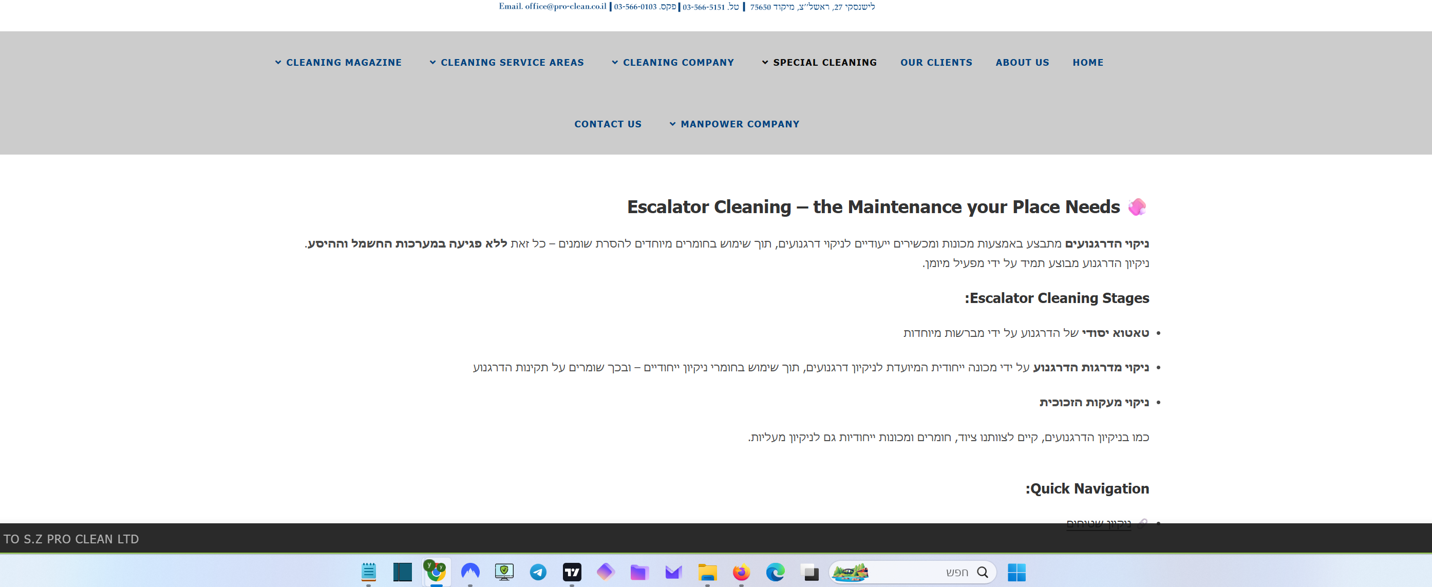

לצורך העניין קח לדוגמא את עמוד ניקיון דרגנועים, וזה העמוד בשפה הרוסית
קישור נסתר
שם יש לי עיפרון ועדיין אין לי תרגום מלא, בנוסף שאני לוחץ על האייקון של העיפרון ואני מקבל דף שלא מכיל את כל התוכן, זאת הסיבה שנתקעתי עם זה.
לגבי הפוטר ניקיתי קאשינג עדיין אותו הדבר,

עליך לעדכן את העמוד המקורי ואז תראה שהתרגומים זקוקים גם לעדכון. האייקון ישתנה מעיפרון לחץ מעוגל. צילמתי וידאו בשמן שתיקנתי את זה באתר שלך. צפה בו בבקשה בקישור הבא כדי לדעת איך לתקן את זה בעצמך אם הבעיה תקרה שוב.
קישור נסתר

ראיתי את הסרטון תודה רבה על ההסבר המפורט, האמת שהעמוד הזה נכתב מלפני כמה שנים ורק עכשיו חזרתי לעבוד על האתר, לא ידעתי אפילו שהוא מפורסם גם כאלמנטור, למען האמת זה אפילו לא הופיע ברשימת העמודים לפני העדכון שעשית עכשיו עם התרגום.
רב תודות על הפתרון.
