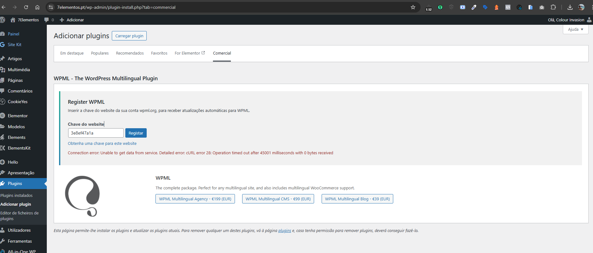

Estou tentando associar a chave ao website 7elementos.pt. Link para a página onde o problema pode ser visto: link oculto
Recebo o erro "Connection error: Unable to get data from service. Detailed error: cURL error 28: Operation timed out after 45001 milliseconds with 0 bytes received".
Como posso resolver o erro de conexão ao associar a chave?
O que significa o erro cURL 28?

Em WPML > Suporte > Suporte do Instalador, você pode, por favor, nos informar se aparecem dois ícones de marca verde no topo após clicar no botão "verificar"? Ou aparecem alguns X vermelhos no lugar das marcas verdes?
Se houver algum X vermelho, o ideal seria entrar em contato com o provedor de hospedagem para verificar se esses domínios não estão sendo bloqueados:
– wpml.org
– cdn.wpml.org
– api.wpml.org
– api.toolset.com
– cloudfront.net
O erro Curl 28 também é mencionado na nossa documentação:
https://wpml.org/faq/wpml-plugin-cannot-connect-to-wpml-org/
Pode haver algum bloqueio, e o provedor de hospedagem precisa ajudar a resolver isso.
Ficamos no aguardo para saber como as coisas evoluem.
