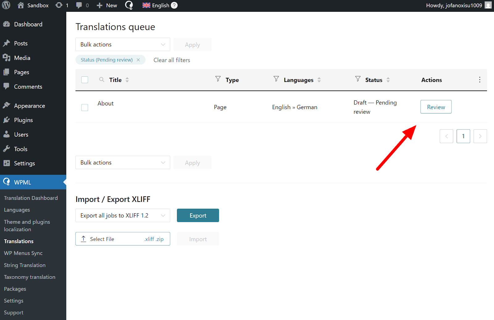

1. Wählen Sie Übersetzung zur Überprüfung
  1. Gehen Sie zu WPMLÜbersetzungen.
  2. Suchen Sie Ihren Übersetzungsauftrag und klicken Sie auf die Schaltfläche Überprüfen auf der rechten Seite.
  3. Wenn mehrere Übersetzungsaufträge auf die Überprüfung warten, verwenden Sie die Filter in der Kopfzeile, um Ihre Seite schnell zu finden. Sie können suchen nach:
    • Seitentitel
    • Art des Inhalts (z. B. Seite, Produkt)
    • Sprachpaare (z. B. von Englisch nach Spanisch)
    • Status (z. B. ausstehende Überprüfung, in Bearbeitung)
Clicking the review button in the Translations tab
Klicken auf die Schaltfläche „Überprüfen“ in der Registerkarte „Übersetzungen“

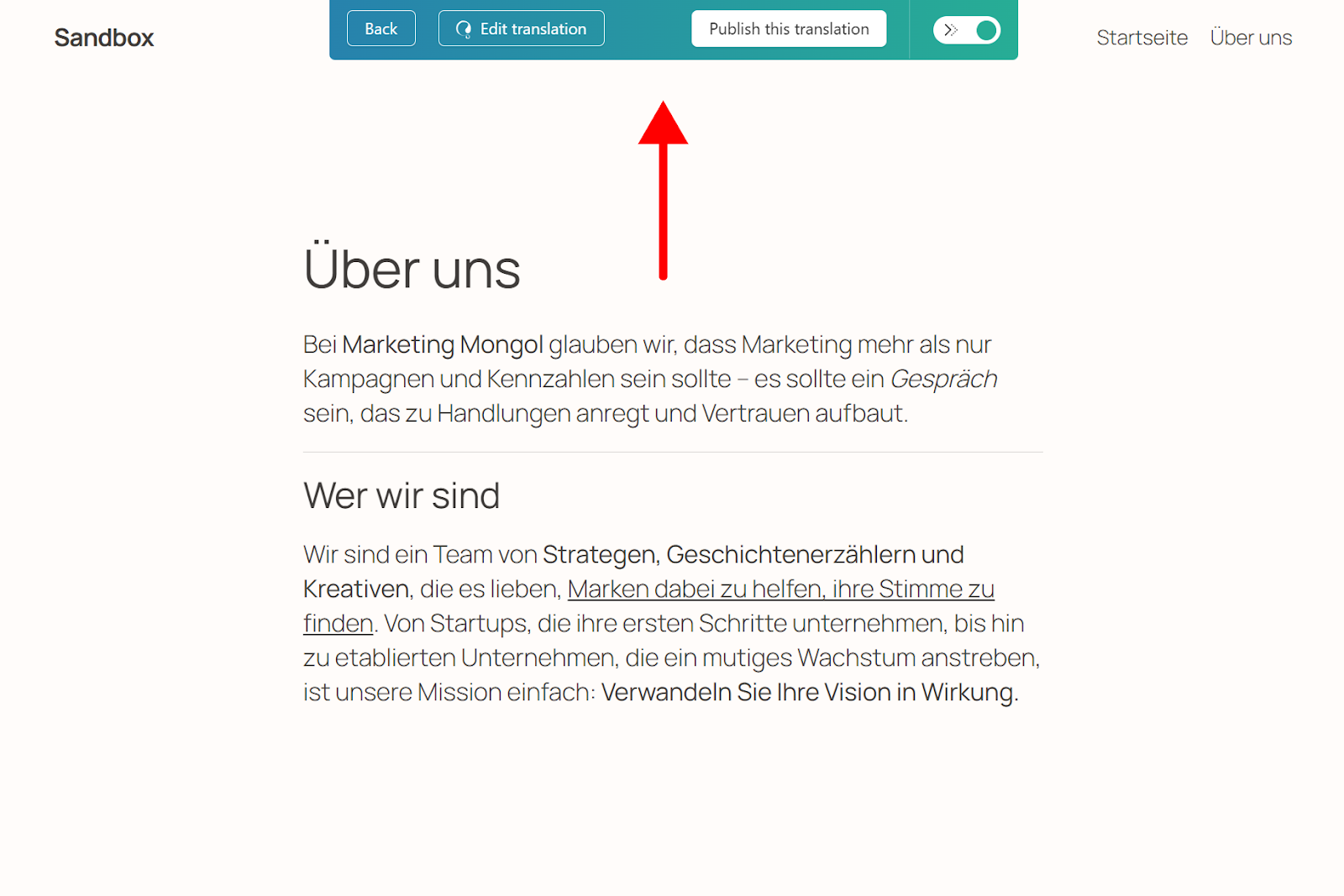

2. Übersetzungen im Front-End überprüfen Bildschirm
Sobald Sie eine Übersetzung zur Überprüfung auswählen, öffnet sich der Front-End-Überprüfungsbildschirm, der Ihnen zeigt, wie die Übersetzungen auf Ihrer Website aussehen werden.
Wenn Sie mit Ihren Übersetzungen zufrieden sind, klicken Sie auf die Schaltfläche Diese Übersetzung veröffentlichen im oberen Bereich. Um Änderungen an Ihren Übersetzungen vorzunehmen, klicken Sie auf die Schaltfläche Übersetzungen bearbeiten im oberen Bereich. Dadurch wird der Erweiterte Übersetzungs-Editor geöffnet.
Toolbar in front-end translation review screen
Symbolleiste im Front-End-Übersetzungsüberprüfungsbildschirm

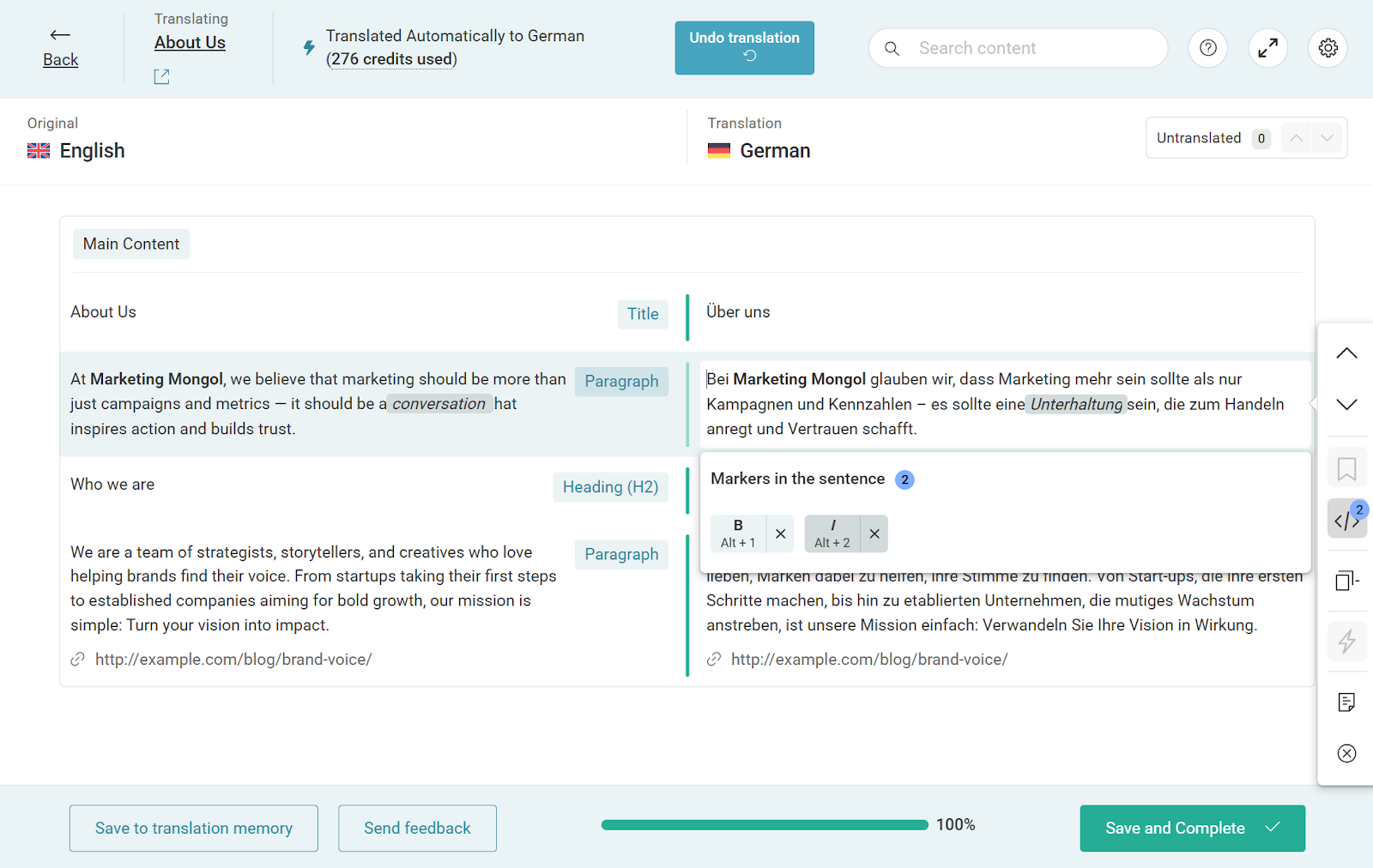

3. Übersetzungen bearbeiten (optional)
So bearbeiten Sie Übersetzungen mit dem Erweiterten Übersetzungs-Editor:
  1. Klicken Sie auf den Abschnitt mit Ihren Übersetzungen und nehmen Sie Ihre Änderungen vor.
  2. Wenn Ihr Text HTML-Formatierungen (z. B. fett, kursiv) enthält, stellen Sie sicher, dass Sie die erforderlichen Formate anwenden; markieren Sie den übersetzten Text, der formatiert werden muss, und klicken Sie auf die entsprechende Markierungsschaltfläche im Container Markierungen in diesem Satz.
Adding HTML formatting in the Advanced Translation Editor
Hinzufügen von HTML-Formatierungen im Erweiterten Übersetzungs-Editor
  1. Sobald Sie mit der Bearbeitung von Übersetzungen in einem Abschnitt fertig sind, klicken Sie auf das Symbol X in der rechten Werkzeugleiste, um es zu schließen.
  2. Um den Bearbeitungsprozess abzuschließen, klicken Sie auf die Schaltfläche Speichern und abschließen unten rechts. Dadurch gelangen Sie zurück zum Front-End-Überprüfungsbildschirm.
  3. Um Übersetzungen auf Ihrer Website zu veröffentlichen, klicken Sie auf die Schaltfläche Übersetzungen veröffentlichen im oberen Bereich.
Ihre überprüften Übersetzungen werden nun auf Ihrer Website angezeigt, wenn Sie die Sprache wechseln.
