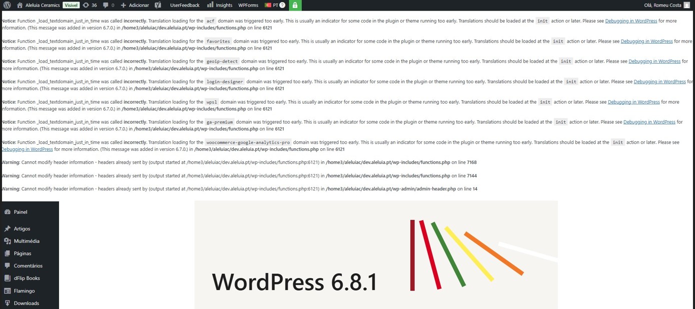

maio 26, 2025 às 9:27 am #17071961
Romeu Costa
Estou tentando resolver um erro relacionado ao carregamento de traduções no domínio 'wpsl'. Parece estar relacionado com o WPML String Translation. Tenho todos os plugins e o WordPress atualizados. A versão do String Translation é 3.3.3.
Erro PHP Notice: Function _load_textdomain_just_in_time foi chamada incorretamente. O carregamento de traduções para o domínio 'wpsl' foi acionado muito cedo. As traduções devem ser carregadas na ação 'init' ou mais tarde.
Como posso suprimir essa notificação?

maio 26, 2025 às 11:21 am #17072925
Romeu Costa
I already read this link, but doesn't fix my problem. Also, the last message is from one month ago.
I know that I have to deal with each plugin supplier in relation of this notice load textdomain which is 5 (favorites, login-designer, geoip-detect, acf and wpsl), but the domain wpsl is from your plugin, so I believe it's necessary to solve this from your behalf.

Thank you for your feedback.
The domain wpsl is not associated with the WPML plugin. It probably originates from another plugin in your current installation.
maio 26, 2025 às 12:54 pm #17073403
Romeu Costa
You're right. I did some research, and it's related with WP Store Locator, só my apologies for the confusion. I'm going to talk with WP Store Locator support.
