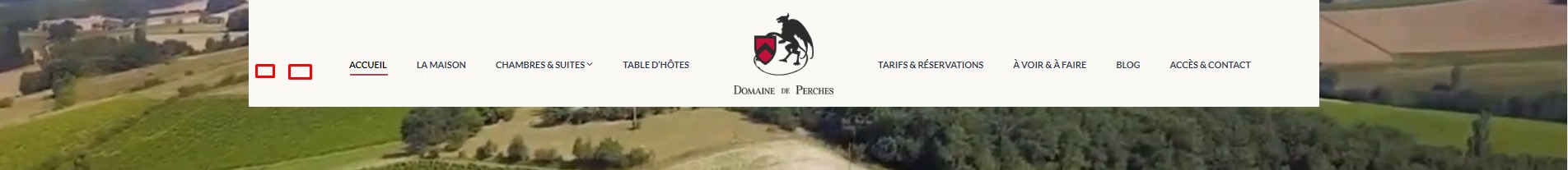

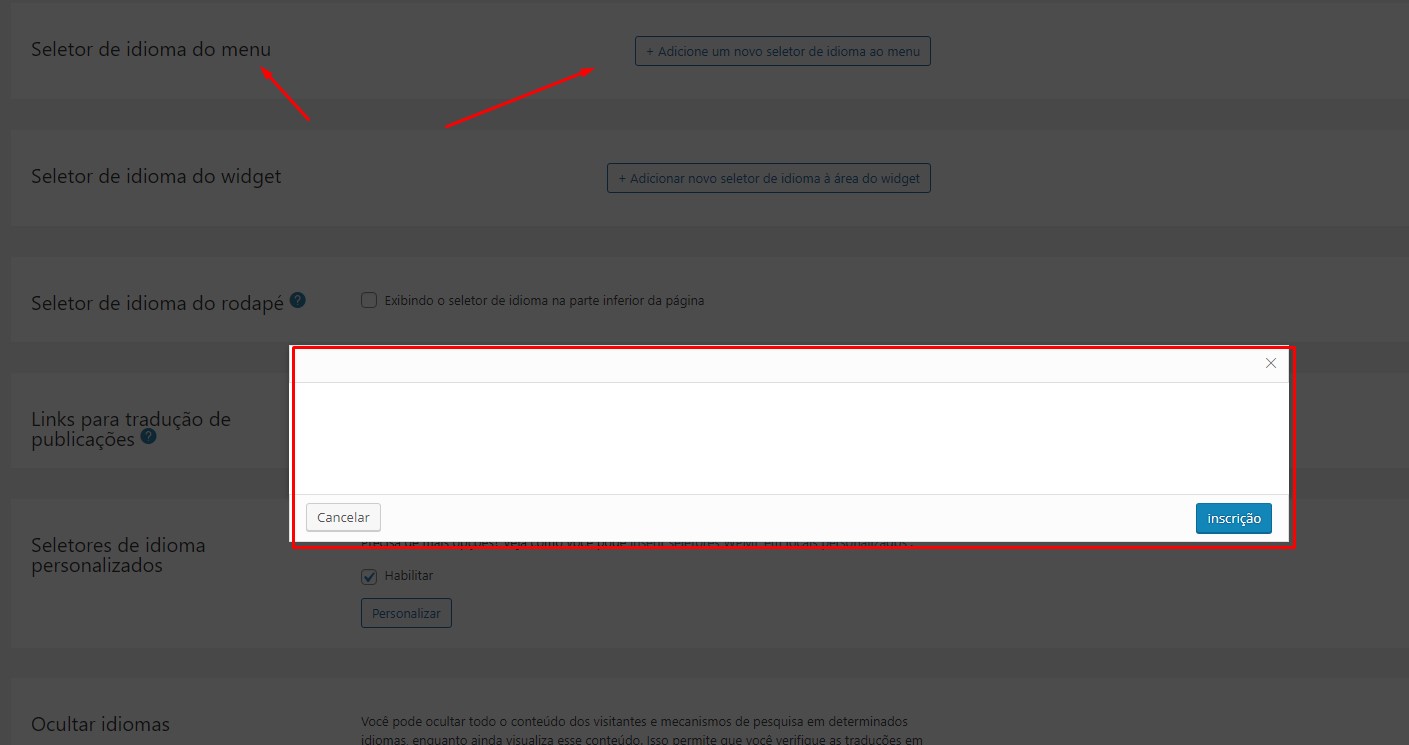

Os seletores das versões estavam funcionando sem problemas ao final das traduções eles sumiram e o editor de do SELETOR DE IDIOMA DO MENU FICA EM BRANCO imagem abaixo

Vamos testar uma possível solução para esse problema. Siga estas etapas por favor:
- Por segurança, certifique-se de fazer um backup do site antes de continuar
- Vá para WPML -> Suporte no painel de administração
- Clique no link “solução de problemas” abaixo da lista de versões do plugin
- Procure a seção “Limpar” e aperte estes botões:
# Clear the cache in WPML
# Remove ghost entries from the translation tables
# Fix element_type collation
# Synchronize local job ids with ATE jobs
# Synchronize translators and translation managers with ATE
# Set language information
# Fix post type assignment for translations
Caso o problema persista, por favor tente remover e então readicionar o seletor.
Aguardo seu retorno com os resultados. Grato desde já!
