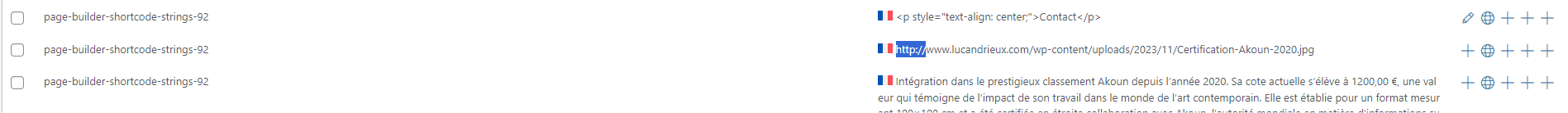

écran 8 : la même image est en http dans la traduction de chaînes

pour certains produits, la traduction n'est pas effective, ex: Filtre Disponibilité, alors que j'ai ré enregistré plein de fois le produit.
Pourriez vous me donner plus d'informations à ce sujet? Un example concret d'un produit qui pose problème.
Je pense que l'augmentation de la mémoire ici aidera à completer les traductions.
Aussi vous dites ne pas avoir tout réactivé, sachez que WooCommerce Multilingual & Multicurrency est indispensable pour que WPML et WooCommerce soient compatibles à 100%.
la css personnalisée qui n'applique pas les dernières règles enregistrées : j'ai explicitement ciblé le libellé anglais dans le menu pour le supprimer et ne garder que le drapeau, tout en conservant les libellés des autres langues dans le sous-menu. Ca marche très bien quand je suis en français mais pas en anglais.
J'ai pu voir cette erreur mais je vois que les fichiers minifiés de CSS sont différents entre les versions FR et EN. J'imagine qu'il s'agit d'un problème de plugin de cache ou optimisation.
Purgez tous les fichiers minifiés puis purgez votre cache.
