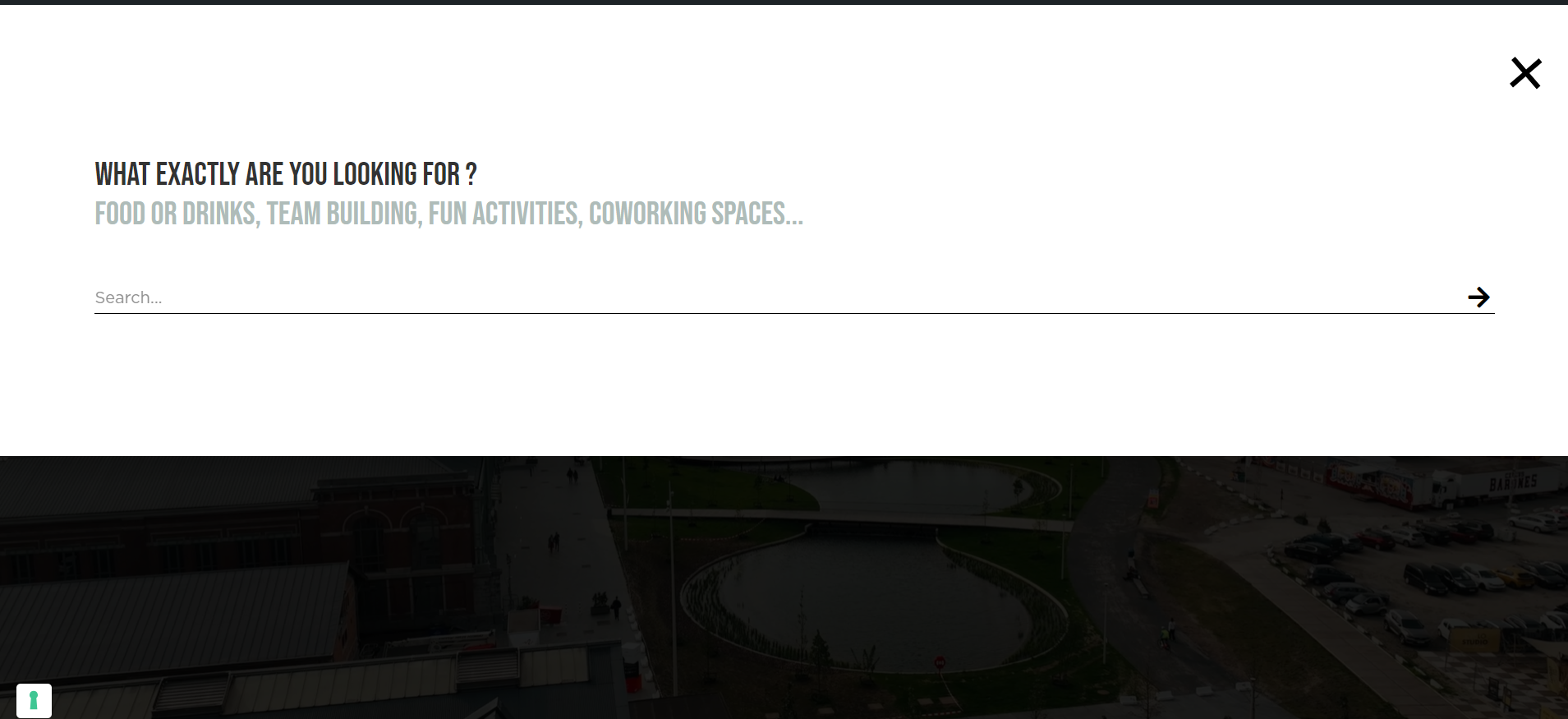

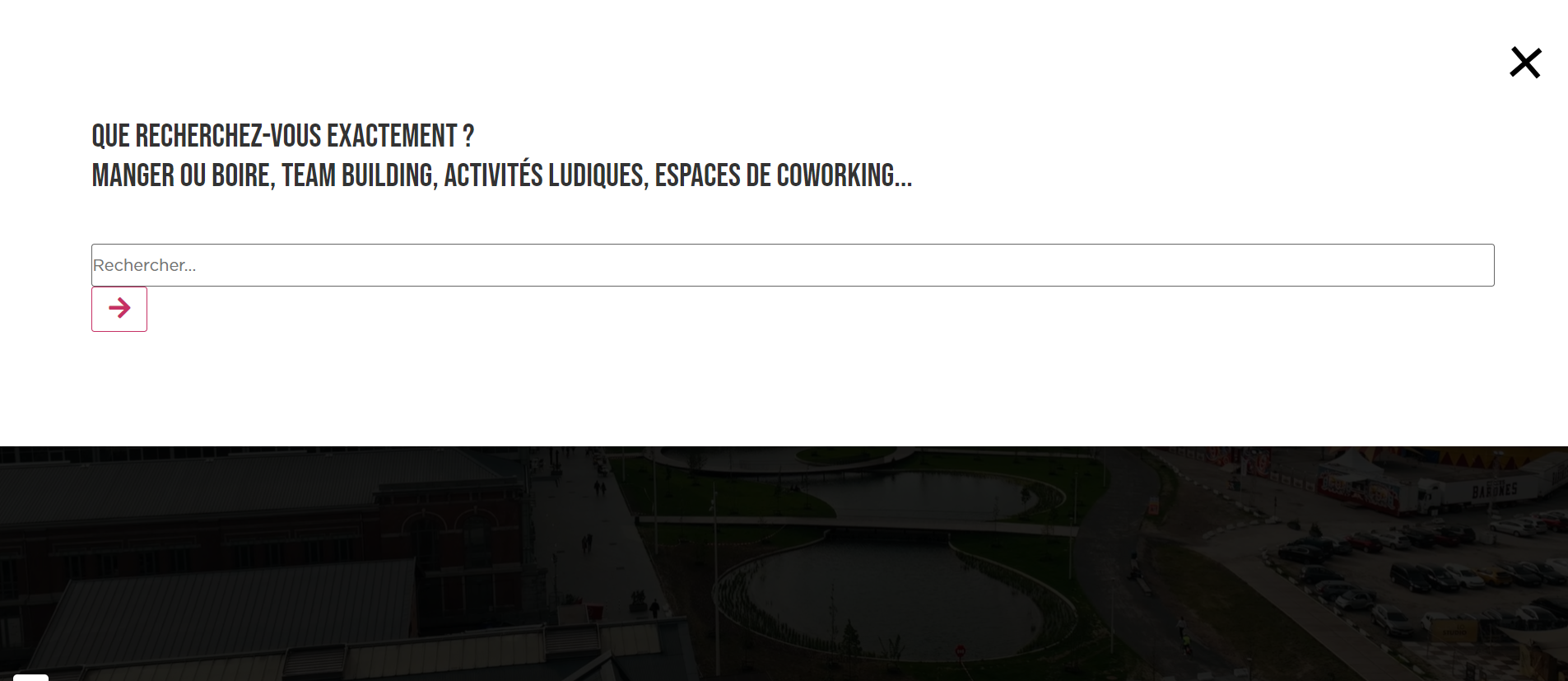

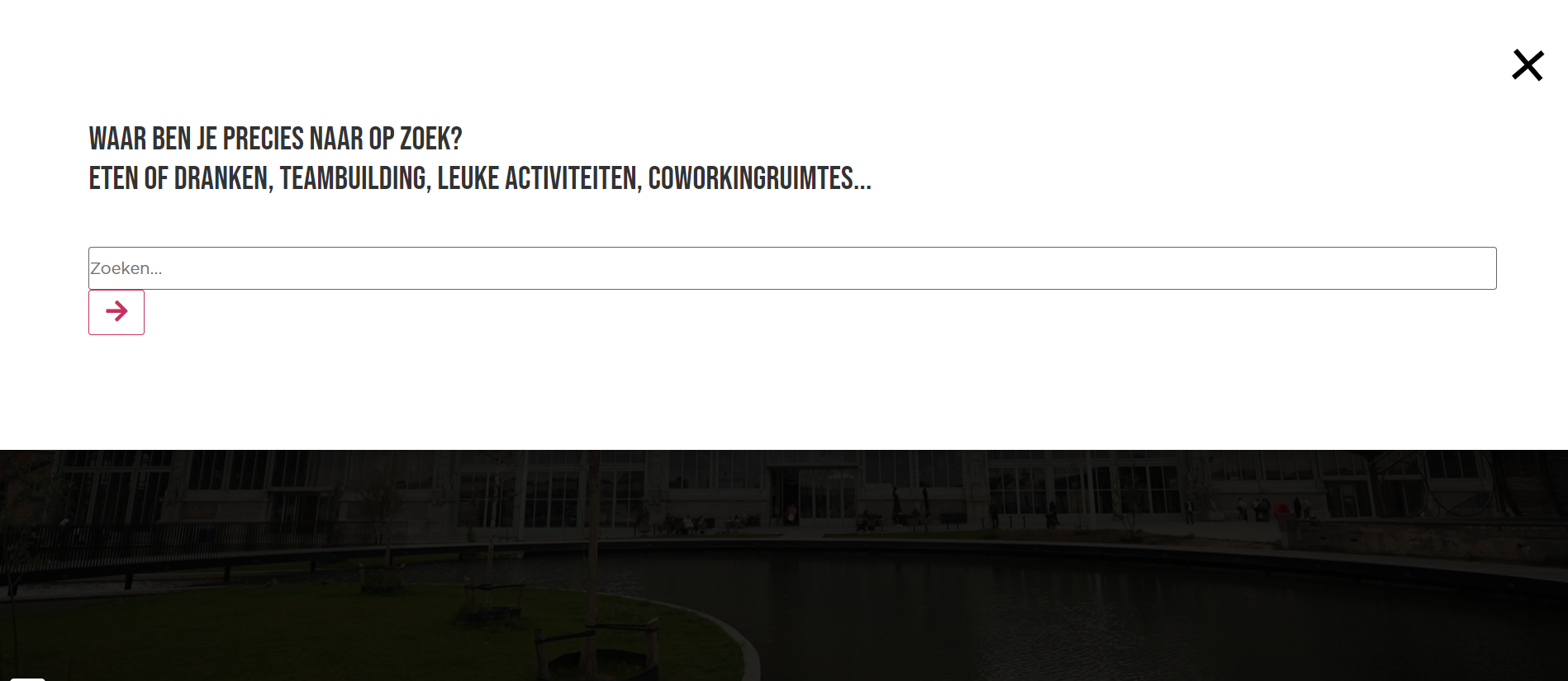

Ca a fonctionné à merveille, merci beaucoup. Par contre , j'ai un autre soucis toujours lié à Elementor : j'ai un pop up qui sert de barre de recherche, dans ce pop up il y a un widget appelé "animated headline" - j'ai réussi à traduire les contenus en NL et FR (mon site est en anglais par défaut) mais le animated headline traduit ne semble plus fonctionner, comme si l'animation était désormais cassée du fait que j'ai traduit les strings. Pensez-vous qu'il y ait une solution à cela ? Merci d'avance.

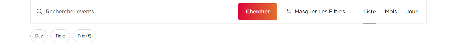

J'ai également un soucis concernant The Events Calendar - filter bar : j'ai pourtant tout trouvé mais 2 filtres me résistent (day - time - voir screenshot). Désolée de vous bombarder mais je fatigue un peu, ca fait des jours que j'accumule les soucis et que je contacte WPML à droite à gauche alors si je peux centraliser ca m'arrangerait. Merci beaucoup pour votre aide.
