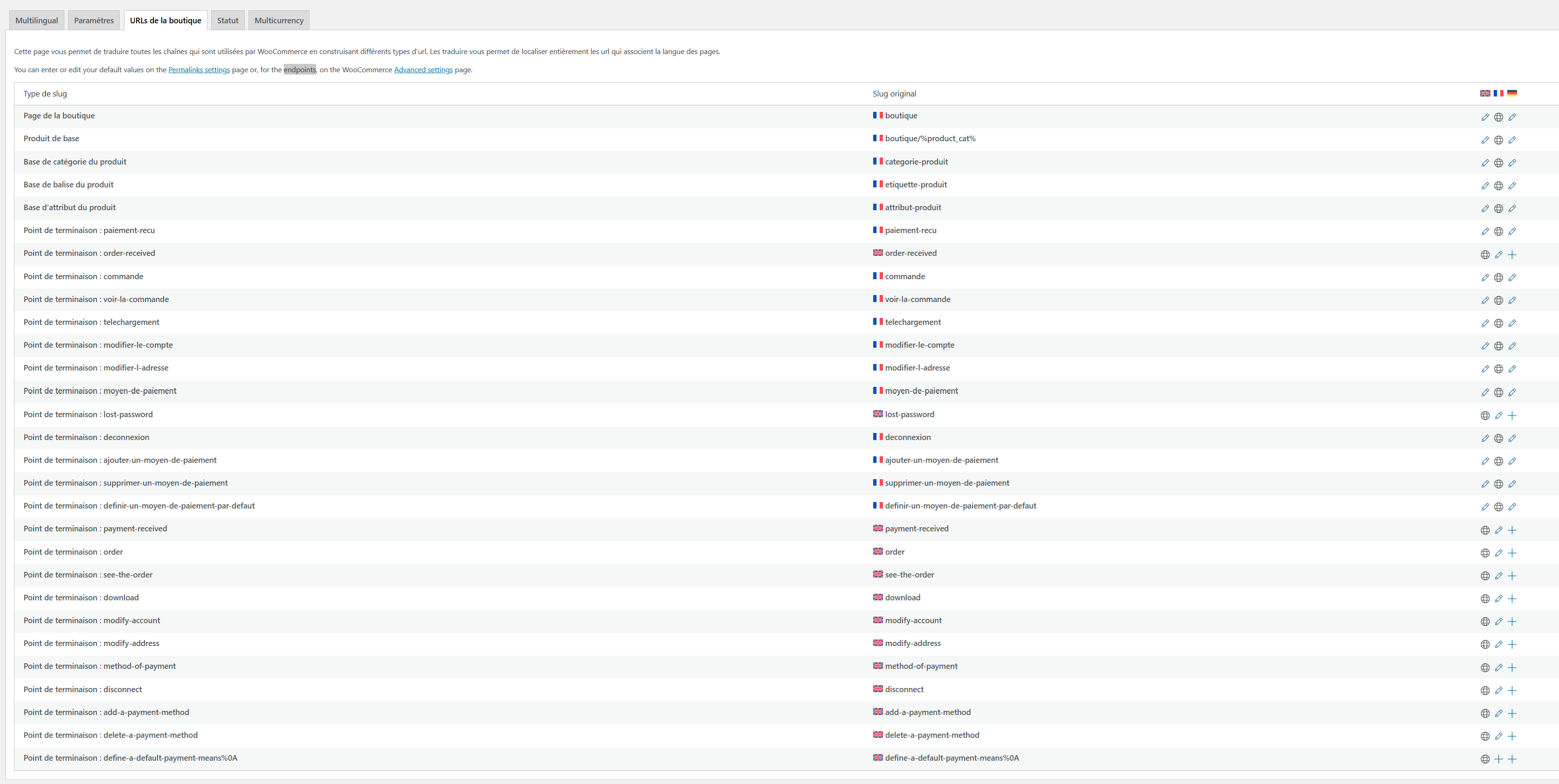

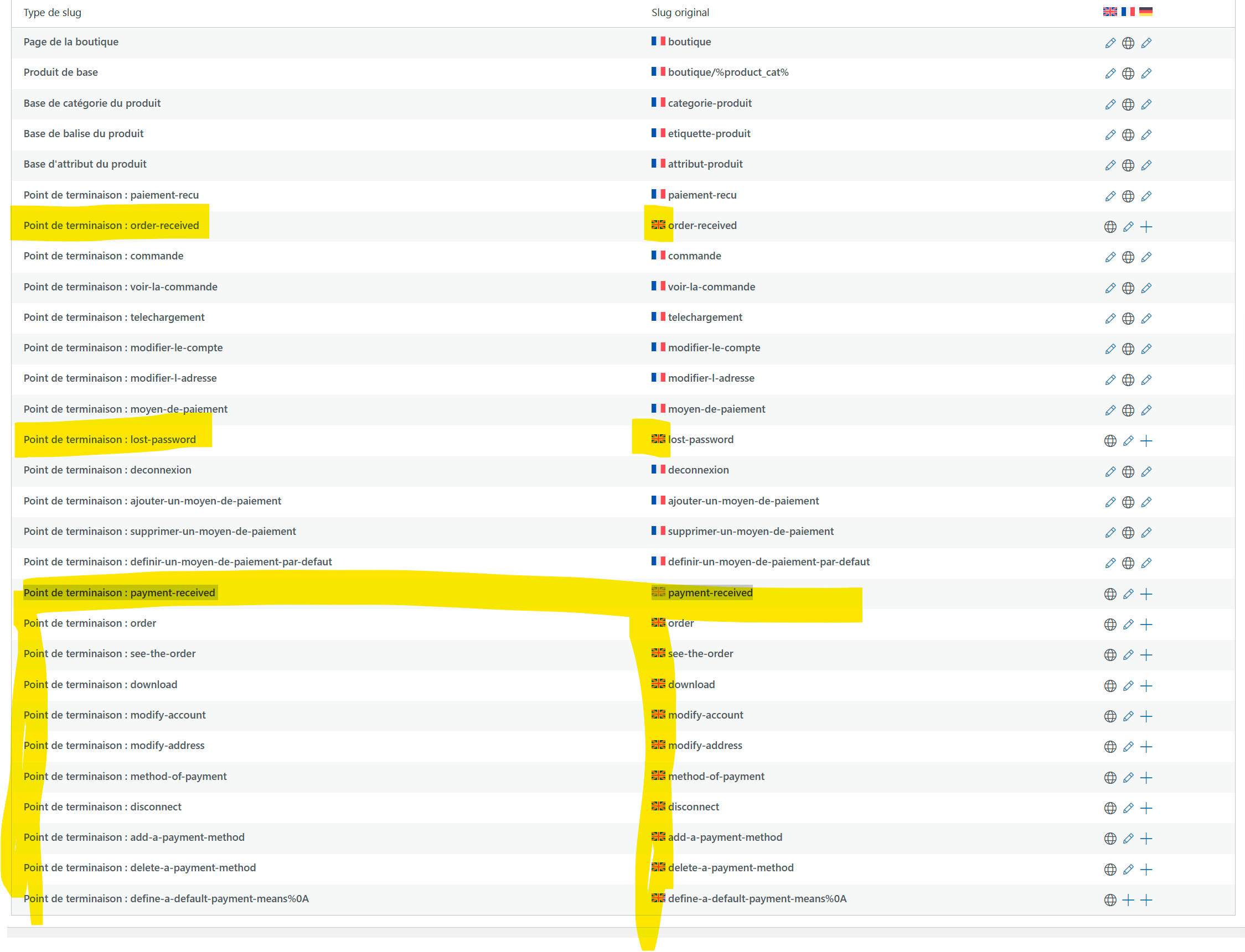

J'ai l'impréssion que certains endpoints sont dans la mauvaise "source de langue".
Dans Woocommerce multilangual > Urls de la boutique., il y a certain endpoint avec le drapeau anglais au lieu de francais dont le point de terminaison : payment-received.
Celui-ci doit surement déclencher le message de succès d'une commande après le paiement.

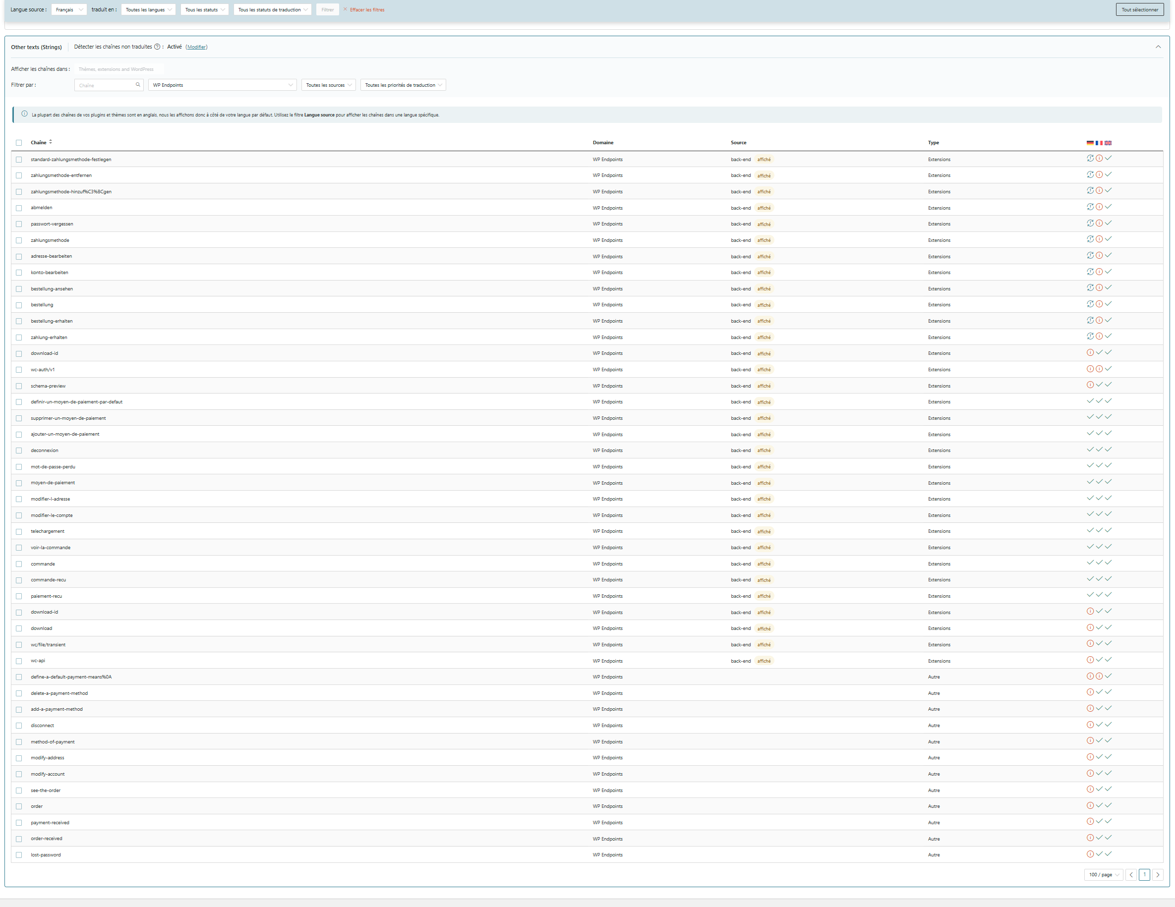

J'ai listé les endpoints dans la traduction des chaines : idem, certains sont dans la mauvaise langue source. Certains sont traduits, d'autres à moitié (voir capture).
Je pense qu'il faut changer la langue source d'anglais a francais de certains endpoints.
Comment faire ?

Oui, la langue du point de terminaison peut être modifiée à partir de WPML > Traduction des chaînes : https://wpml.org/documentation/getting-started-guide/string-translation/how-to-change-the-source-language-of-strings/
Vous ne pouvez pas modifier la langue d'une chaîne déjà traduite. Veuillez donc supprimer la chaîne concernée, la réenregistrer dans vos paramètres WC, puis WPML devrait la charger à nouveau dans la liste des chaînes. Vous pourrez alors modifier sa langue.
