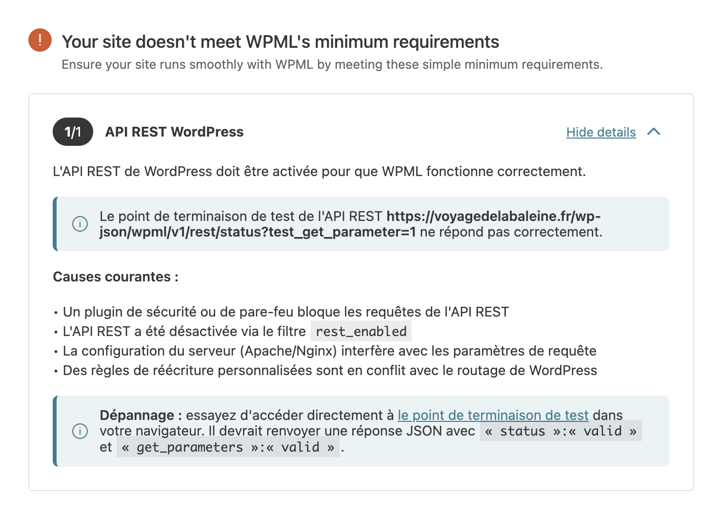

Par ailleurs dans mon dashboard d'admin il est écrit :
" Your site doesn't meet WPML's minimum requirements
Ensure your site runs smoothly with WPML by meeting these simple minimum requirements.
1/1 API REST WordPress
L'API REST de WordPress doit être activée pour que WPML fonctionne correctement.
Le point de terminaison de test de l'API REST lien caché ne répond pas correctement.
Causes courantes :
• Un plugin de sécurité ou de pare-feu bloque les requêtes de l'API REST
• L'API REST a été désactivée via le filtre rest_enabled
• La configuration du serveur (Apache/Nginx) interfère avec les paramètres de requête
• Des règles de réécriture personnalisées sont en conflit avec le routage de WordPress
Dépannage : essayez d'accéder directement à le point de terminaison de test dans votre navigateur. Il devrait renvoyer une réponse JSON avec « status »:« valid » et « get_parameters »:« valid »."
