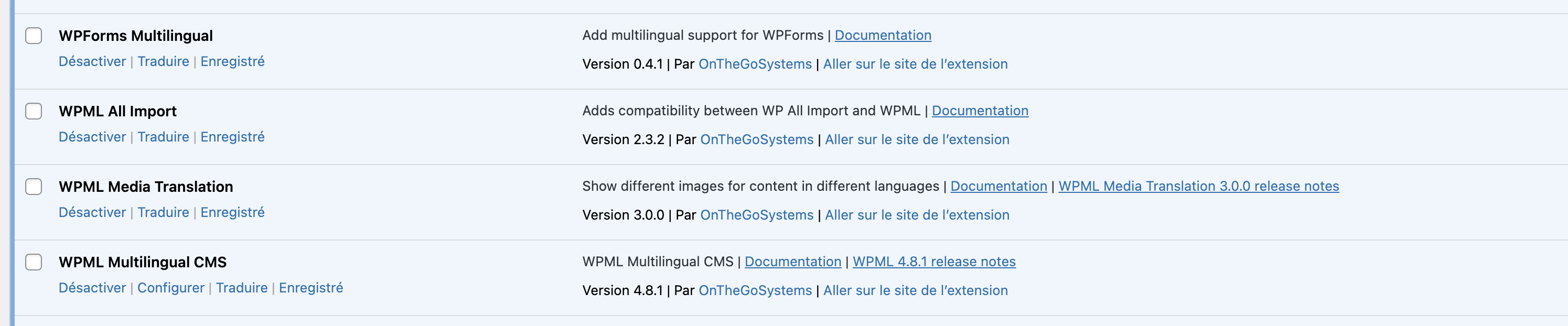

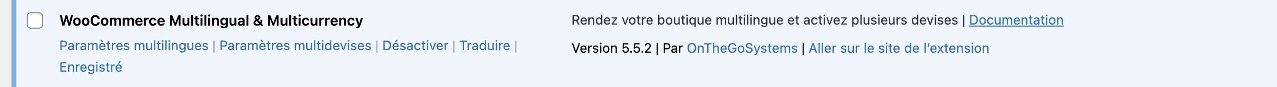

De plus, les extensions de WPML m'indique non enregistrer donc il y a surement un conflit.
