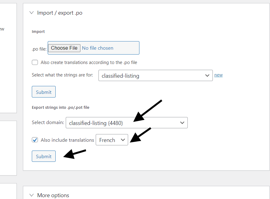

Dans le titre du ticket, vous mentionnez 4447 entrées, je vois que "classified-listing" a 4480 entrées, je pense donc que c'est le fichier en question.
J'ai pu télécharger le fichier .po en Français sans problème et il contient bien 4480 entrées. Le fichier .pot (sans traduction) est aussi complet.
- Regardez la capture pour voir comment je l'ai téléchargé
- Et voici un lien pour télécharger le fichier en question: lien caché
Dites moi si j'ai mal compris quelque chose. Dans ce cas je reste en attente des instructions pour reproduire le problème. Merci

En effet c'est ce fichier que nous avons finalment traduit ... ligne par ligne.
Et nous faisions l'exportation depuis "Theme and plugis localization", puis "create a PO file".
Avec la methode que vous m'avez montré, c'est exporté avec succès.

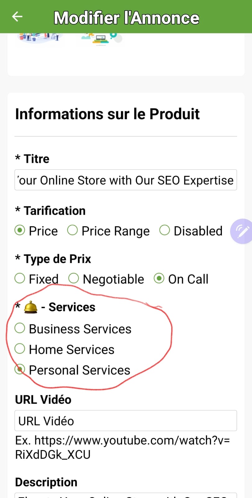

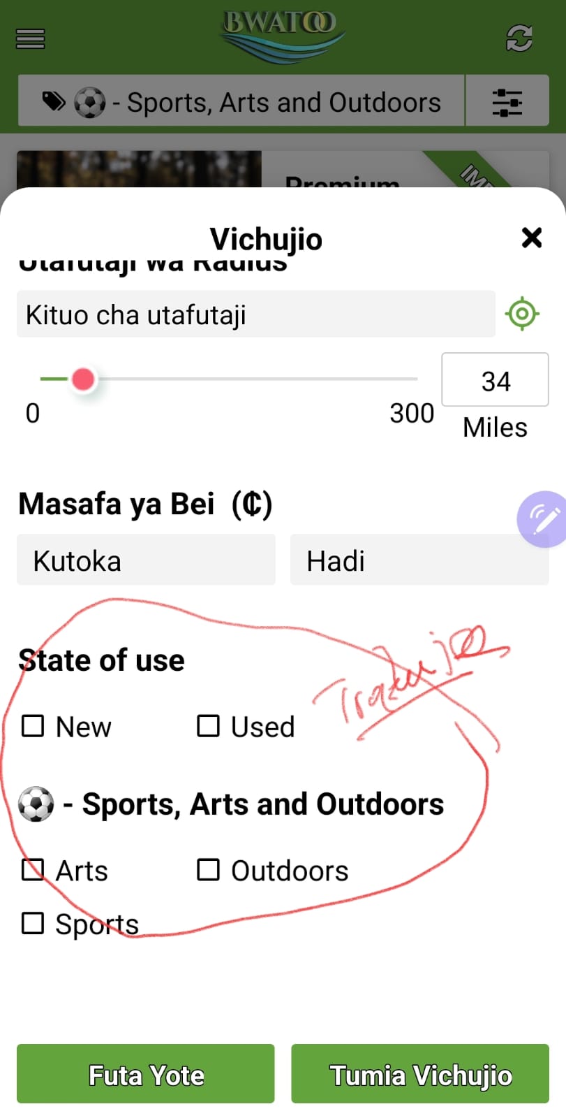

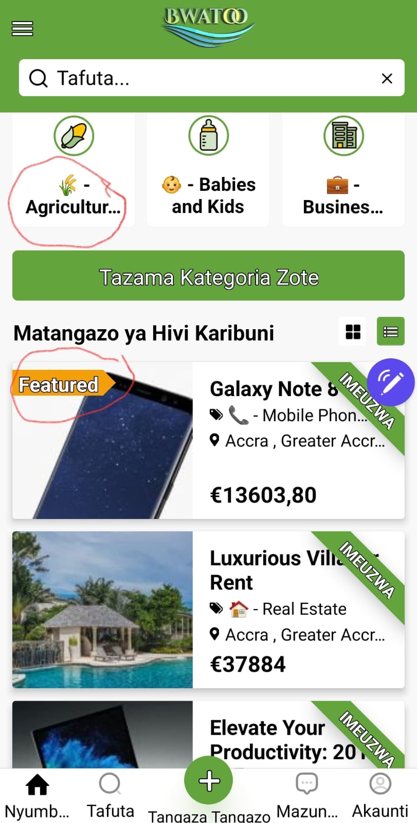

J'vais une autre preoccupation sur le reglage et l'affichage des widget de langue : je veux l'affichage des drapeaux, mais cela ne fonctionne pas. Peut etre mon theme ?
D'autre part, je recherche des variable sans succès. Telles que les catégories de mes petites annonces. Voir images.
