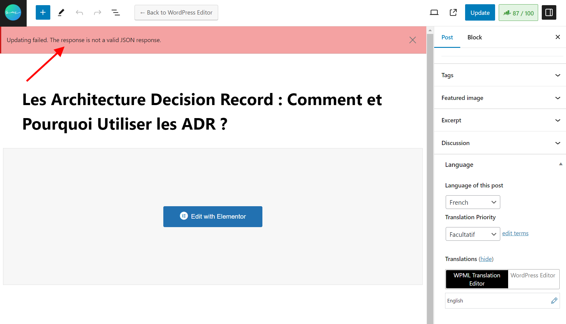

La réponse du support d'Elementor est un peu facile. S'il y a un problème avec les chaînes d'Elementor oui désactiver String Translation évitera que le problème se pose car toutes les chaînes de texte présentes dans Elementor sont listées dans Traduction de chaînes, mais cela ne résoudra pas la cause du problème. Je précise encore une fois que l'erreur fatale ne provient pas de String Translation mais d'Elementor. Seulement que pour traduire une page Elementor (page builder) il faut avoir String Translation activé. Donc l'erreur se voit quand String Translation est activé.
D'ailleurs il suffit d'entrer dans l'éditeur WordPress de la page d'origine en FR et de cliquer sur "Mettre à jour" pour voir qu'il y a bien un problème (WPML et String Translation n'interviennent pas sur la page originale - voir capture).
Ceci étant clarifié mettre à jour la version originale dans Elementor pour que ces éléments supprimés ne soient plus pris en compte règle le problème:
- Je suis allé dans "Posts" et j'ai ouvert le post de la vidéo "Les Architecture Decision Record" dans l'éditeur Elementor et j'ai fait un changement (j'ai ajouté un espace à la fin d'un paragraphe) afin de pouvoir sauvegarder à nouveau.
- Puis je suis sorti de l'éditeur Elementor et j'ai pu mettre à jour non seulement la version FR dans l'éditeur WP (ou il y avait l'erreur de la capture avant) mais aussi la traduction EN dans notre éditeur de traduction.
