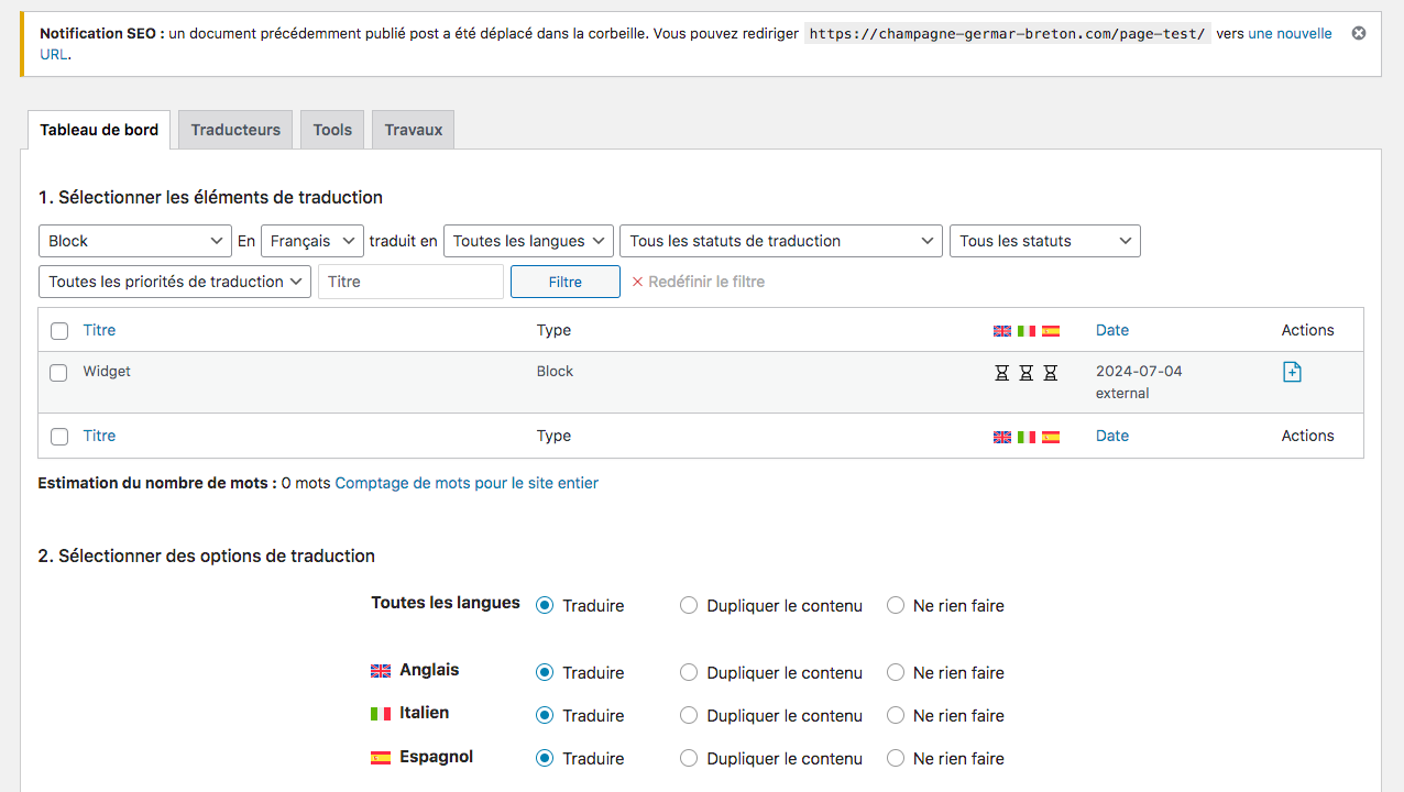

Bonjour Ilyes,
Je vous remercie pour votre retour.
J'ai essayé la méthode que vous me conseillez pour la traduction du footer mais cela ne fonctionne pas. Il trouve 0 mot.
Que puis-je faire d'autre pour le traduire ?
En vous remerciant par avance pour votre aide.
Cordialemenent,
Gersande

juillet 4, 2024 à 3:46 pm #15893155
Ilyes
Bonjour,
J'aimerais vous demander un accès temporaire au wp-admin et au FTP de votre site de test, ce qui me permettra de trouver ces informations pour vous,
Merci de me fournir les étapes à suivre pour reproduire le problème.
Il est important de noter que vous devez sauvegarder votre site et votre base de données avant de procéder, et vous pouvez utiliser un plugin comme Duplicator à cette fin. Voici un lien vers ce plugin : http://wordpress.org/plugins/duplicator/

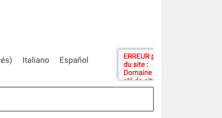

juillet 10, 2024 à 2:28 pm #15928612
gersandeB
Bonjour Ilyes,
Je viens de suivre vos recommandations. Malheureusement, cela ne fonctionne pas et j'ai un message d'erreur de serveur qui appairait. Que vous trouverez en PJ. Je ne peux pas enregistrer tous les ajustements faits. Pour ceux pris en compte, ils se remettent automatiquement en anglais.
Auriez-vous une autre solution ?

juillet 11, 2024 à 2:59 pm #15936078
Ilyes
Bonjour Gersande,
Merci d'avoir contacté l'équipe d'assistance WPML,
Je ne pense pas que nous puissions utiliser l'autre méthode "string translation" tant que nous avons cette erreur avec les widgets : lien caché
Pourriez-vous déboguer la raison pour laquelle vous avez cette erreur ? Cela ne semble pas être lié à WPML puisque désactiver WPML n'aide pas à résoudre le problème.
Vous pouvez vérifier ce qui est en conflit avec les widgets de votre thème ThemeREX en vérifiant si vous avez des erreurs dans votre journal de débogage.
Vérifier si vous obtenez des erreurs ou des avertissements dans le journal de débogage de WordPress ou dans le journal d'erreurs du serveur lorsque vous rencontrez ce problème. Il se peut que vous ayez besoin du support de votre équipe d'hébergement pour accéder au fichier journal des erreurs du serveur.
Pour activer le journal de débogage de WP, ouvrez votre fichier wp-config.php et recherchez :
define('WP_DEBUG', false) ;
et remplacez-la par :
define('WP_DEBUG', true) ;
// Activer la journalisation de débogage dans le fichier /wp-content/debug.log
define('WP_DEBUG_LOG', true) ;
// Désactiver l'affichage des erreurs et des avertissements, ce qui est recommandé sur un site vivant.
define('WP_DEBUG_DISPLAY', false) ;
@ini_set('display_errors',0) ;
Ensuite, essayez de reproduire le problème et vérifiez si des erreurs ont été enregistrées dans le fichier debug.log dans le répertoire /wp-content/.
Si vous pouvez coller votre debug.log à https://pastebin.com/ et me fournir ce lien, ce serait génial !

juillet 17, 2024 à 3:45 pm #15967233
Ilyes
Bonjour Gersande,
J'ai découvert qu'il y avait plusieurs erreurs provenant du plugin « trx_addons », voici une copie du journal d'erreur avec les détails exacts : https://pastebin.com/aaLw4TqS
A part cela, l'erreur principale est aussi listée comme ; "There was an error. Cannot read properties of undefined (reading 'map')"
Après avoir vérifié sur d'autres forums, j'ai trouvé ce forum : https://stackoverflow.com/questions/71092776/there-was-an-error-cannot-read-properties-of-undefined-reading-map
Ils suggèrent : Le problème se situe au niveau des widgets eux-mêmes. WordPress ne peut pas traiter certains des widgets déjà utilisés et affiche l'erreur. La solution la plus simple que j'ai trouvée est de passer à l'ancienne page des widgets et de supprimer tous les widgets qui s'y trouvent. Ensuite, revenez au nouvel éditeur de blocs de widgets et recréez toutes les barres latérales à partir de zéro.
Je pense donc que les premières étapes consisteraient à :
1- Vérifier avec le plugin « trx_addons » pourquoi ces erreurs se produisent.
2- Supprimer tous les widgets et les recréer à partir de zéro.
Nous pourrons ensuite poursuivre la traduction,
