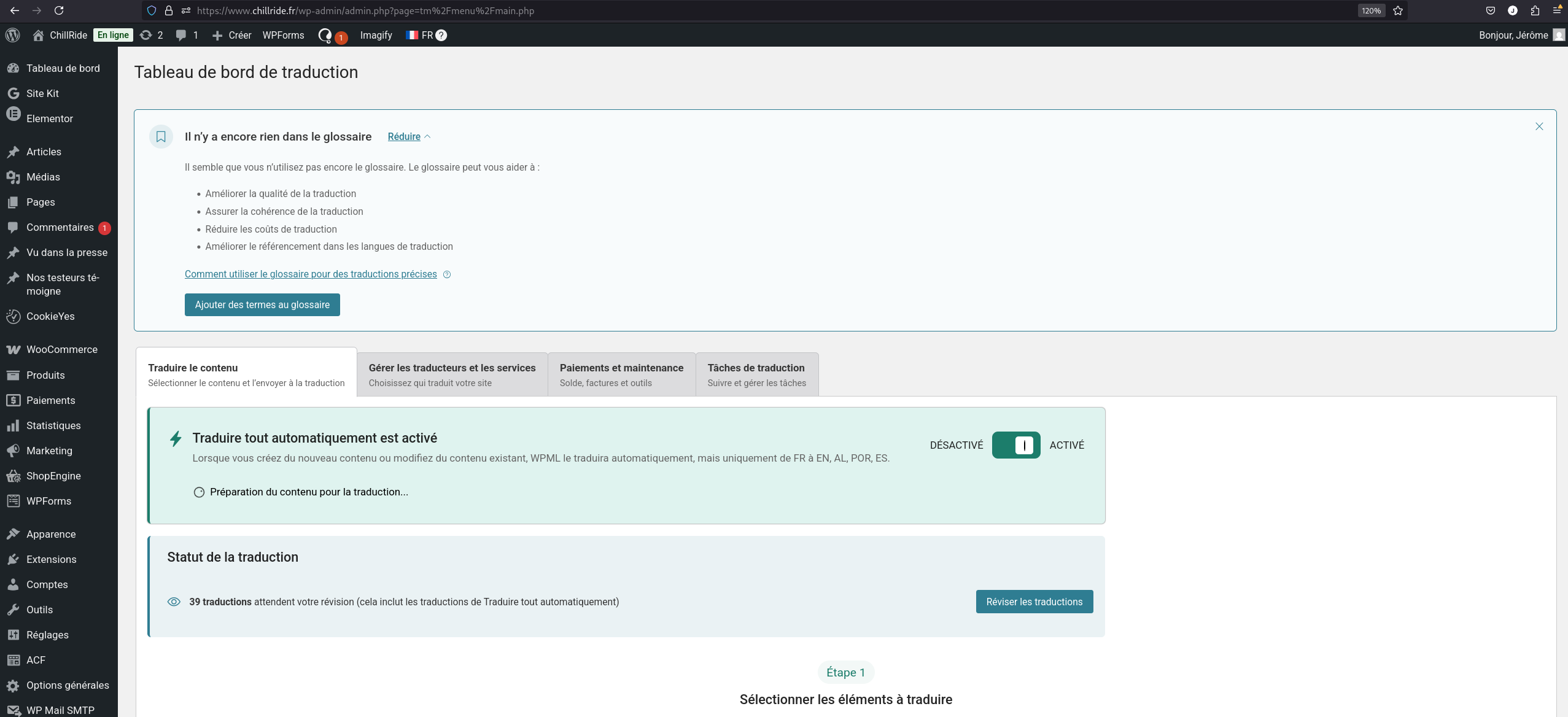

Nous rencontrons un blocage complet de la traduction automatique (ATE) depuis plusieurs semaines. Voici le détail :
1. PROBLÈME PRINCIPAL
La traduction automatique reste bloquée sur "Préparation du contenu pour la traduction..." depuis plus de 3 heures. Le tableau de bord indique "39 traductions attendent votre révision" mais rien ne progresse.
2. En manuel rien ne fonctionne, il est impossible d'ajouter une langue à un nouveau post ./ produit ou autre, en mode brouillon comme en mode publié, on dirait que le plugin est complètement cassé.
