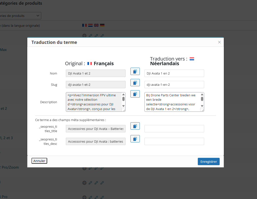

J’essaie de traduire les champs SEO personnalisés (_seopress_titles_title et _seopress_titles_desc) générés par le plugin SEOPress dans les taxonomies personnalisées (product_cat et product_brand) utilisées pour les catégories de produits et les marques dans WooCommerce.
J’ai essayé d’enregistrer ces champs via un snippet avec wpml_register_single_string mais cela n’a pas fonctionné.
Symptômes:
Les champs sont visibles dans le back-office de chaque taxonomie et bien remplis, mais n’apparaissent pas dans WPML > Traduction de chaînes, malgré leur configuration correcte via « Traduction de champs personnalisés ».
Même en les forçant à « traduire » via les options WPML ou en les enregistrant manuellement, ils ne sont pas détectés.
Je dois donc les remplir manuellement pour chaque langue, sans centralisation.
Pourquoi les champs SEO personnalisés de SEOPress n’apparaissent-ils pas dans WPML > Traduction de chaînes ?
Comment puis-je faire apparaître ces champs pour pouvoir les traduire automatiquement ?

Ces champs devraient être traduits avec les catégories sous WPML > Taxonomy translation.

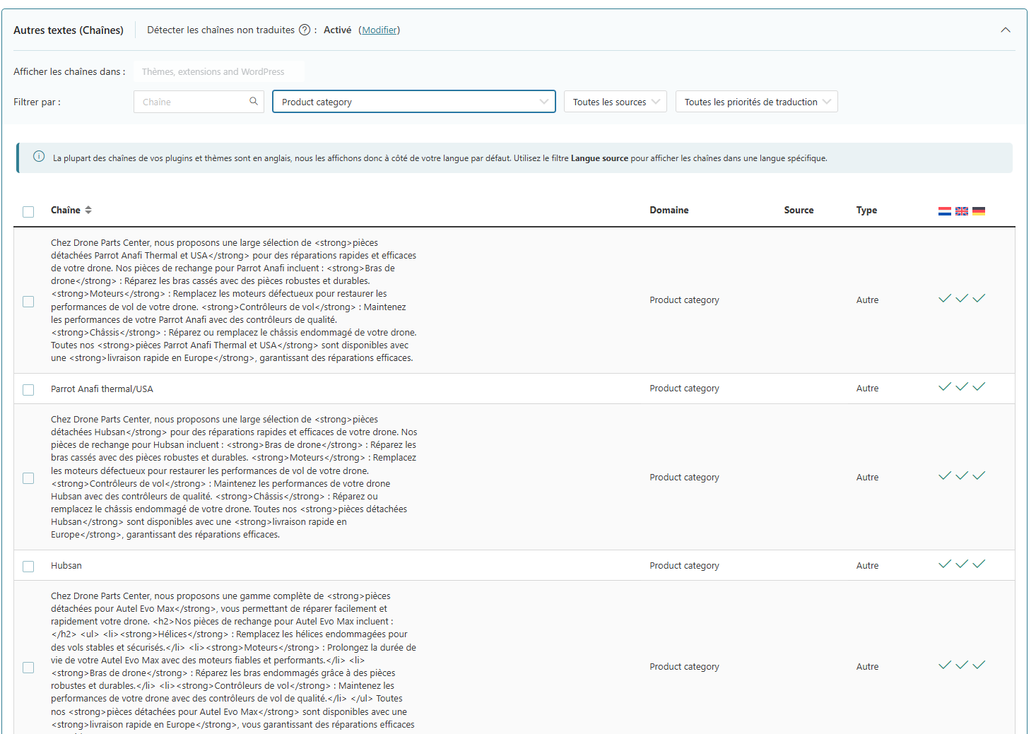

Nous avons modifié les marques et les catégories de produits mais WPML ne les reconnait pas donc ne propose pas leurs traductions via la principal dashboard.
D'autres part les champs _seopress_titles_title et _seopress_titles_desc ne sont pas proposé à la traduction automatique, ce qui est problématique pour le SEO.
On dirait que wpml ne rescanne plus les modifications de contenu pour proposer une nouvelle traduction ou en relancer une automatiquement.

Pour les termes SEO sous les taxonomies, nous ne le supportons pas nativement car SEOpress n'utilise pas l'API standard de WP pour les méta termes (la table des méta termes est vide).
Au lieu de cela, ils stockent tout dans une seule option wpseo_taxonomy_meta.
Nous travaillons sur une solution finale pour inclure les chaînes SEO dans la traduction automatique des catégories, et nous nous attendons à ce que cela soit corrigé par WPML SEO 2.2 et WPML 4.8, je n'ai pas d'ETA sur la date à laquelle cette version devrait être prête à l'emploi, mais nous pouvons garder ce ticket ouvert et vous contacter dès que j'aurai des mises à jour,
En attendant, veuillez traduire ces chaînes de caractères manuellement.

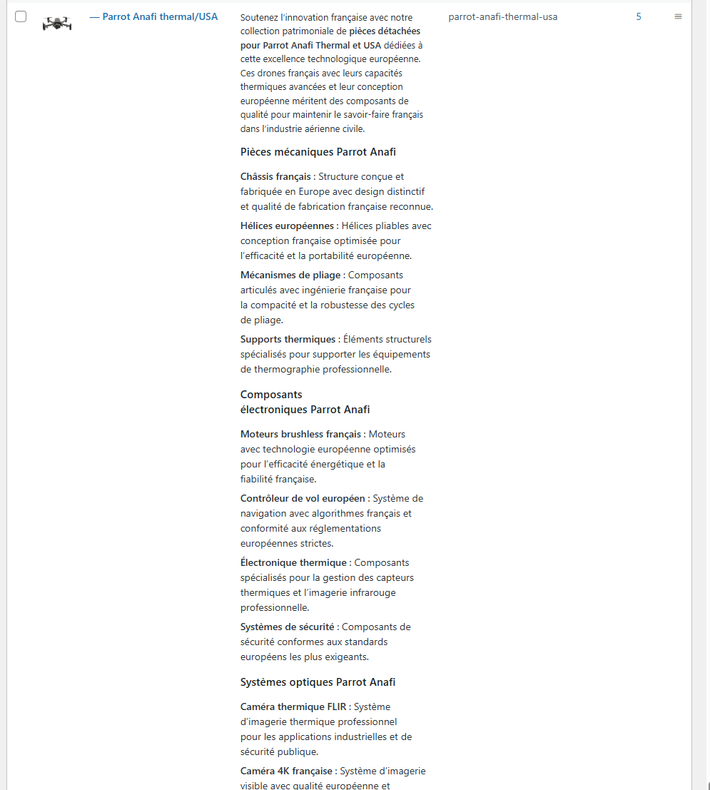

Merci de votre retour. Vous n répondez malheureusement qu'à une partie des questions. Je vous ai mis en pièce jointe des captures d'écran où j'ai modifié le contenu mais la traduction automatique voit toujours l'anicienne version du contenu.

En ce qui concerne les catégories, il n'est pas possible de suivre les modifications de la même manière que pour les articles ou les produits.
Une fois qu'une catégorie est traduite (généralement lors de la traduction initiale du produit), toute modification ultérieure de cette catégorie ne mettra pas automatiquement à jour les versions traduites. Cette limitation provient de la façon dont WordPress stocke les données : les articles et les produits sont enregistrés différemment des taxonomies comme les catégories.
Pour vous donner un exemple, avec ou sans WPML, si vous modifiez un article, WordPress conserve un historique des révisions afin que vous puissiez revenir à une version précédente. Cependant, si vous modifiez un terme de taxonomie (comme une catégorie ou un tag), WordPress ne conserve pas les révisions, il n'y a donc pas d'historique ou d'option de retour en arrière.
Pour la même raison, WPML ne suit pas non plus les modifications apportées aux taxonomies - nous nous appuyons sur WordPress pour cela, et puisque WordPress ne stocke pas d'état ou de journal des modifications pour les termes de taxonomie, nous ne pouvons pas en fournir non plus.
