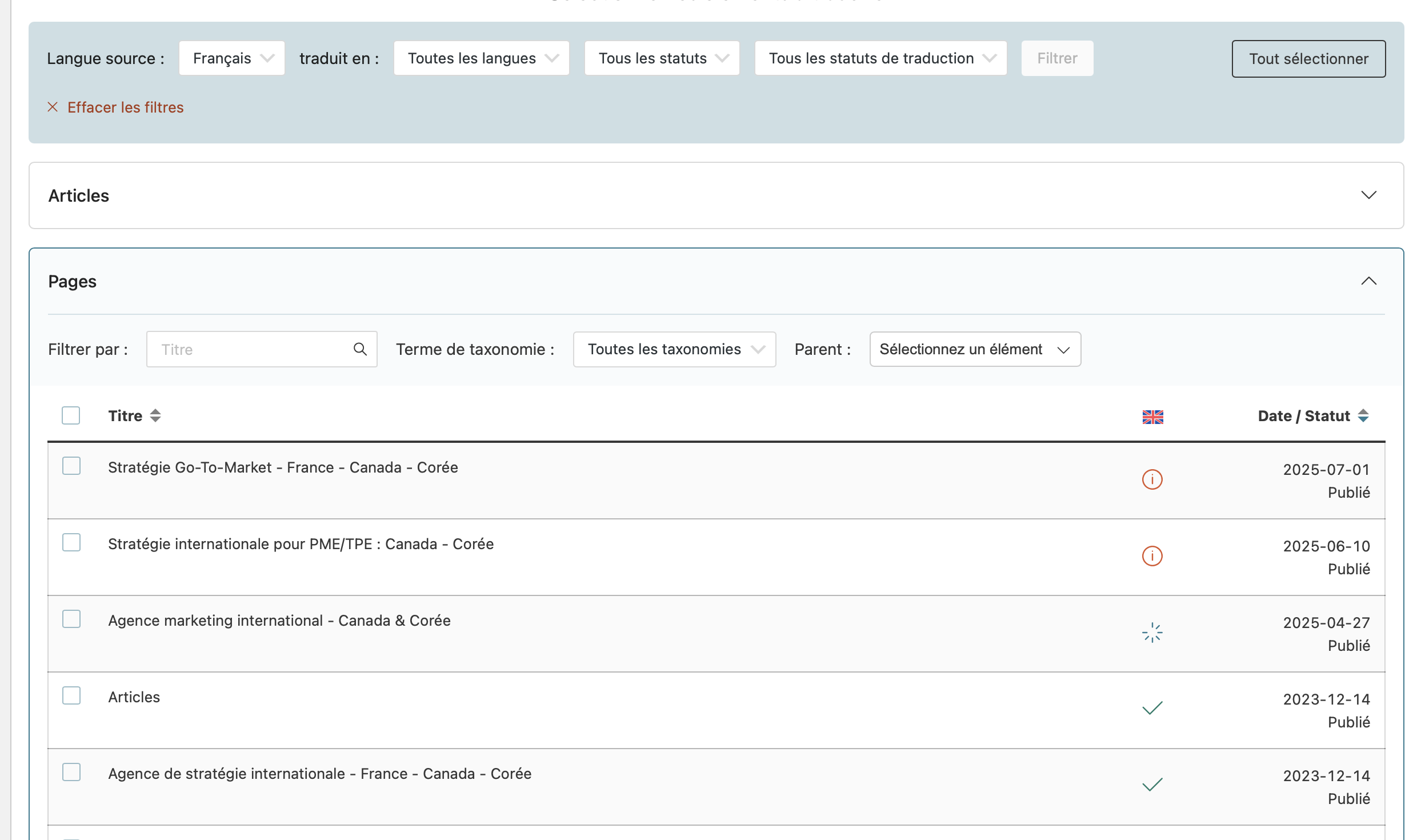

J'ai encore le meme problème que précédemment : après une modification de ma page principale, j'arrive à la traduire via le gestionnaire de traduction mais ensuite les modifications n'apparaissent pas «visuellement» sur le site en ligne.
Pourtant lorsque je clique sur traduire, je vois bien les traductions.

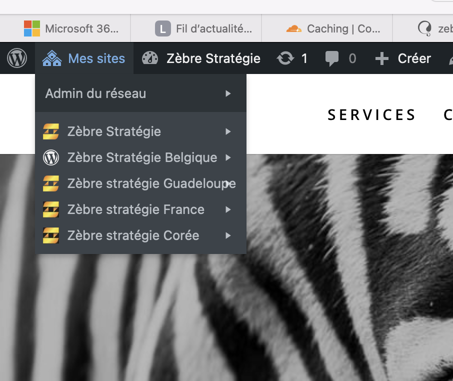

J'ai un multisite wordpress où le site principal est : zebrestrategie.com et les sous-sites selon la localisation :
- lien caché
- lien caché
- lien caché
À savoir que cela a pourtant bien fonctionné pour mon site principal mais pas les 3 autres.
Comme solution déjà essayé, j'ai :
- vidé les caches Divi et Cloudfare
- était dans dépannage de WPML pour vider les caches
- changé la clé de WPML et réinstallé le plugin sur mon site avec la nouvelle clé
- supprimé les versions en cours de traduction dans le management
J'hésite maintenant à carrément supprimer mes pages traduites avec l'ancienne version et tout retraduire from scratch.
Est-ce la meilleure solution ?
Ce que je ne comprends pas non plus c'est que mes pieds de page ne se traduisent pas.
C'est vraiment pénible, vela fait 4 jours que je suis là dessus et au lieu d'avoir une solution simple et rapide, je perds mon temps et mon énergie.

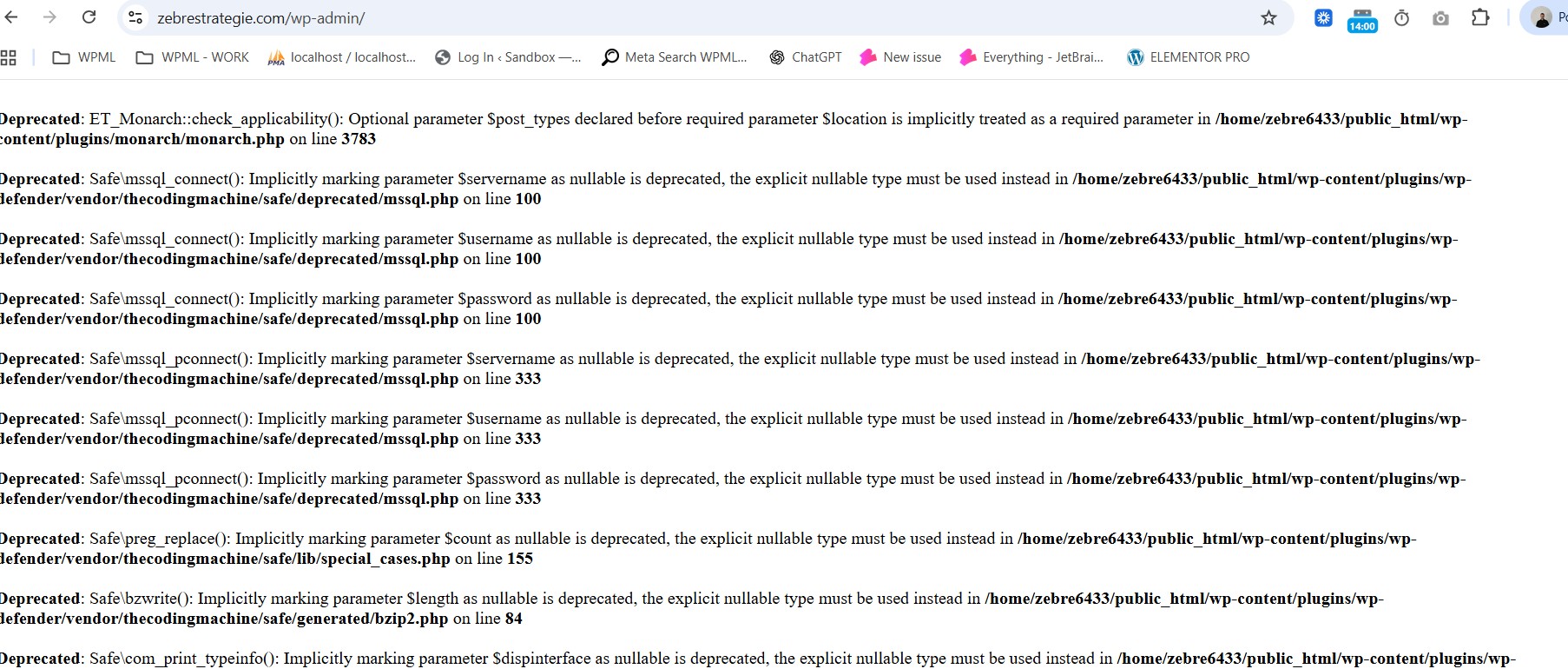

Je n'arrive pas à me connecter à cause de tous ces avertissements de dépréciation. Pouvez-vous vérifier ce qui se passe et les supprimer ou au moins les désactiver via le fichier wp-config.php?
décembre 11, 2025 à 2:28 pm #17656421
sandrineL-3
Bonjour
J'avais installé WP-Debug hier soir mais je l'ai enlevé.
Vous devriez pouvoir vous connecter sans problème maintenant avec les codes fournis

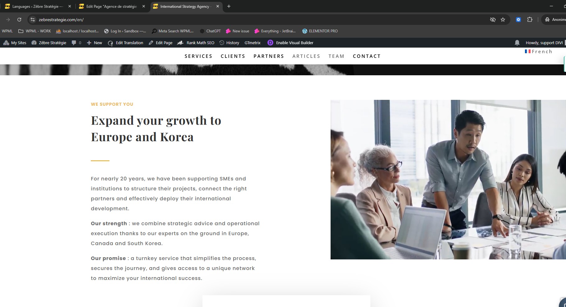

J'ai pu me connecter maintenant. Donc, le problème concerne-t-il bien lien caché?

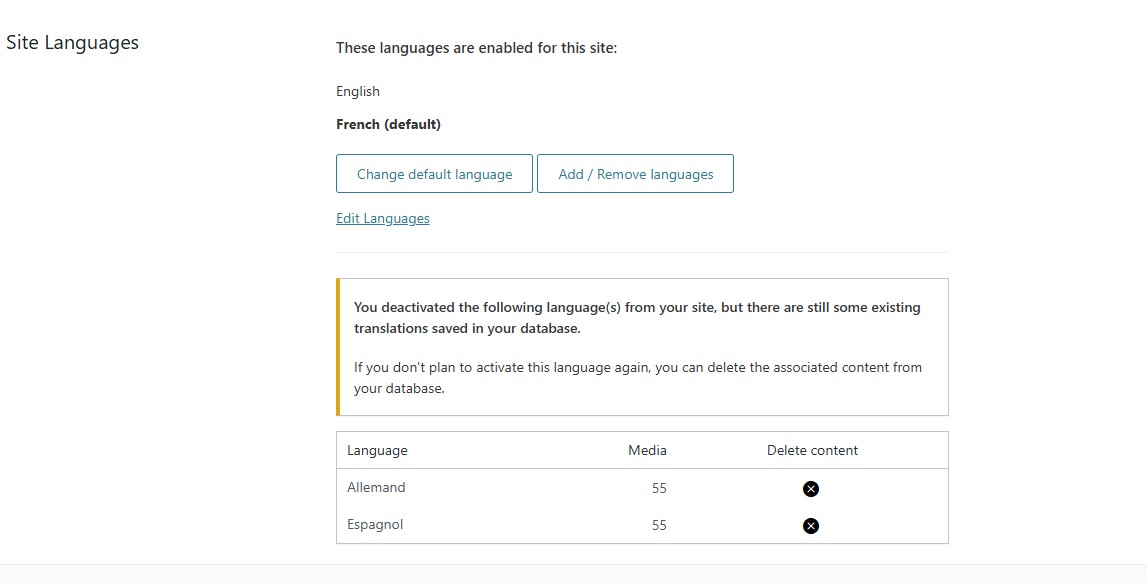

D’après ce que je vois, lien caché affiche le contenu en anglais et le sélecteur de langue est disponible. Pouvez-vous préciser un peu plus ce que je dois vérifier dans la traduction anglaise?
Quant aux langues allemande et espagnole, aucun sélecteur de langue n’apparaît car vous semblez avoir désactivé ces deux langues sur lien caché
Vous pouvez les réactiver via "Add/Remove languages".

- Zèbre stratégie Belgique --> zebrestrategie.com/fr
- Zèbre stratégie France --> zebrestrategie.com/be
- Zèbre stratégie Corée --> zebrestrategie.com/kr
il s'agit de sous-sites. J'ai un multisite !!!!

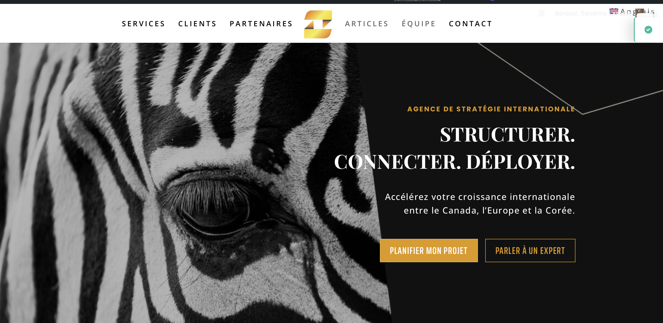

Pour le site Belge, la traduction allemande fonctionne très bien. En revanche comme j'avais «écrasé» la version anglaise avec la version française, la version anglaise n'apparait toujours pas ... (elle est toujours en français)
J'ai toujours le meme problème sur mon sous-site Français : zebrestrategie.com/fr
La traduction espagnole n'apparait pas et celle en anglais a disparue ... 😞

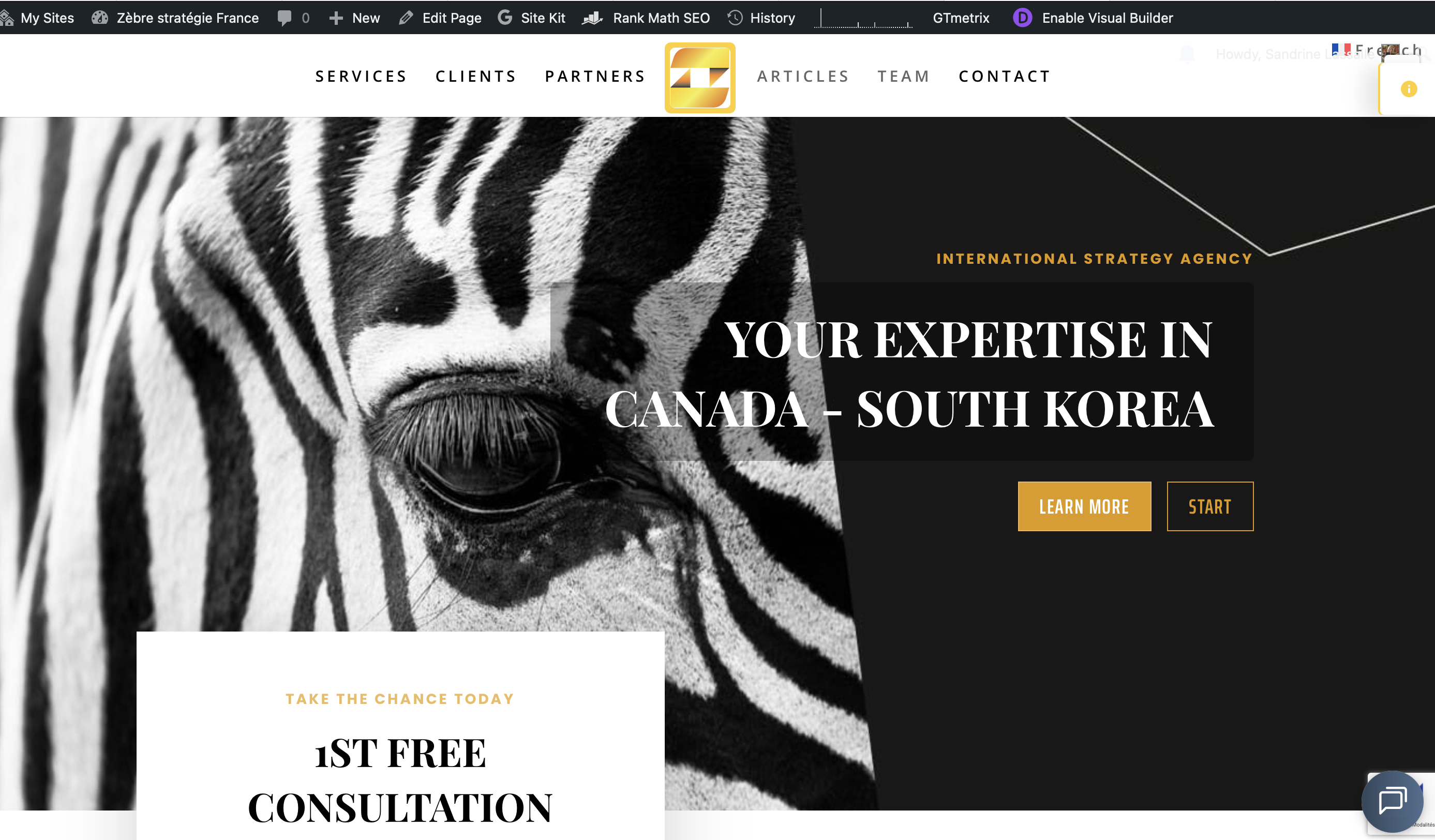

lien caché seems OK. --> Le formulaire de contact a certains champs qui ne sont pas traduits correctement. Le pied de page n'est pas traduit.
lien caché --> C'est la page originale, pas besoin d'être traduite. Elle doit être traduite en coréen.
lien caché -> C'est la page originale, pas besoin d'être traduite. Anglais et espagnol ok mais meme chose pour le formulaire de contact
lien caché --> la traduction est en français et pas en anglais, allemand est OK. même problème ici pour le formulaire de contact en bas

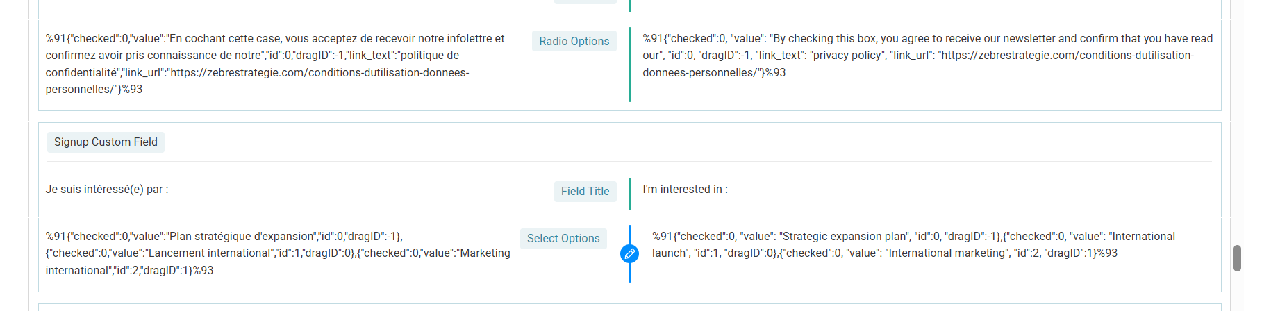

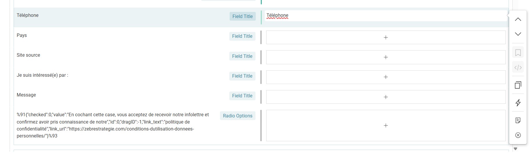

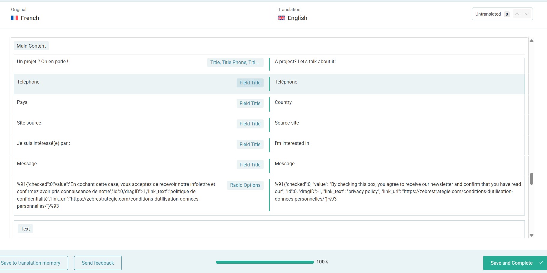

Pour le formulaire de contact, certains champs manquaient dans l'éditeur de traduction, j'ai donc créé un fichier XML que j'ai testé sur mon localhost.
<wpml-config>
  <shortcodes>
  <shortcode>
    <tag>et_pb_signup</tag>
    <attributes>
        <!-- Form texts -->
        <attribute>title</attribute>
        <attribute>title_tablet</attribute>
        <attribute>title_phone</attribute>
        <attribute>button_text</attribute>
        <!-- Messages -->
        <attribute encoding="allow_html_tags">success_message</attribute>
    </attributes>
</shortcode>
    <shortcode>
    <tag>et_pb_signup_custom_field</tag>
    <attributes>
        <!-- Field labels -->
        <attribute>field_title</attribute>
        <!-- Choice texts -->
       <attribute encoding="allow_html_tags">select_options</attribute>
        <attribute encoding="allow_html_tags">radio_options</attribute>
    </attributes>
</shortcode>
  </shortcodes>
</wpml-config>
Je l'ai ajouté ici:
lien caché
https://wpml.org/documentation/support/maintaining-divi-builder-compatibility-wpml/
puis j'ai mis à jour la page d'origine afin que ces nouveaux champs apparaissent dans l'éditeur de traduction.

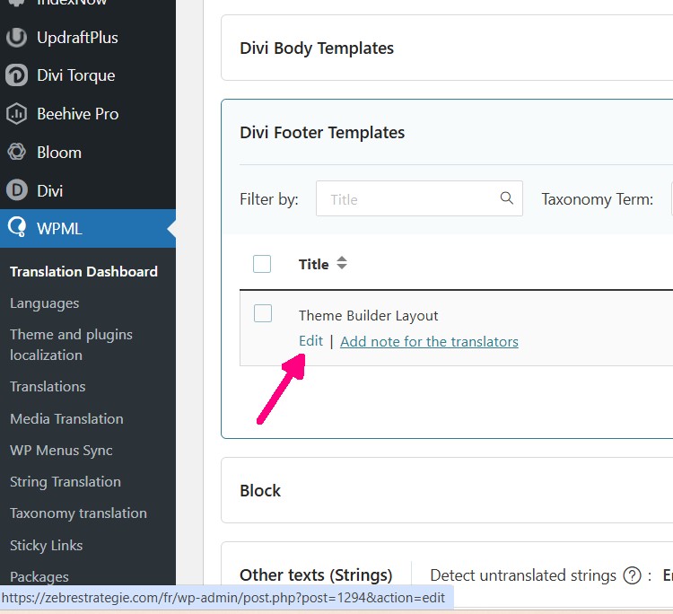

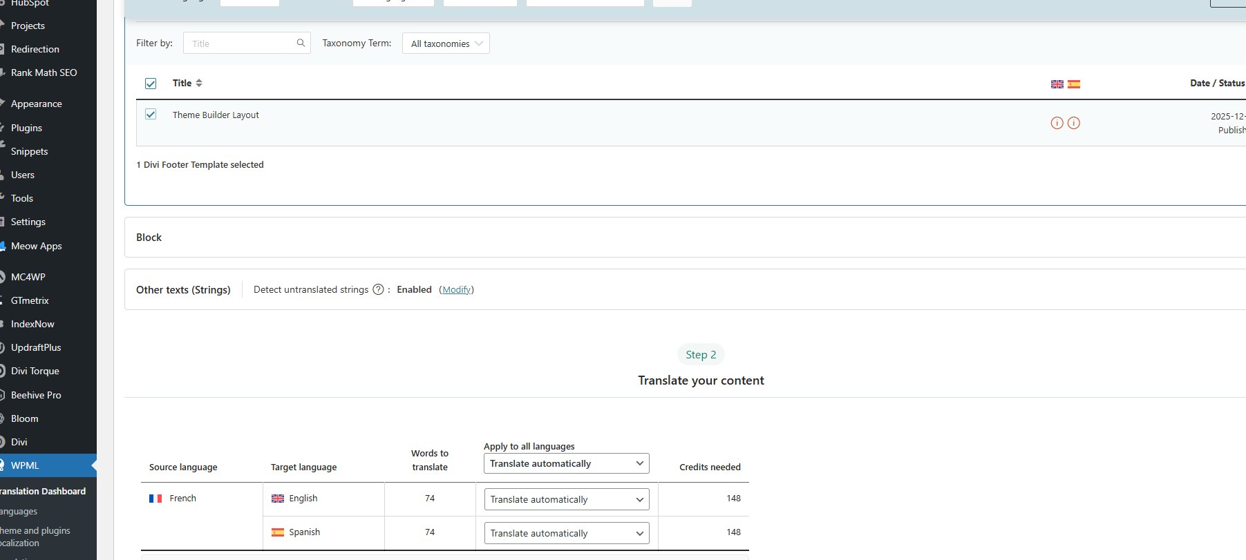

Pour le pied de page, je n'avais pas tout traduit, je l'ai donc traduit via l'éditeur de traduction.
J'ai joint des captures d'écran pour tout cela. Notez que je n'ai fait cela que pour l'lien caché.
Pour les champs à options radio et à sélection, Divi stocke le contenu sous forme de shortcodes avec des attributs techniques comme checked, value et id. Pour cette raison, il n’est pas possible de supprimer ou de modifier ces éléments sans casser le fonctionnement des champs. Dans la traduction, ces parties sont donc laissées telles quelles et seuls les textes visibles et les URLs des liens sont traduits.
