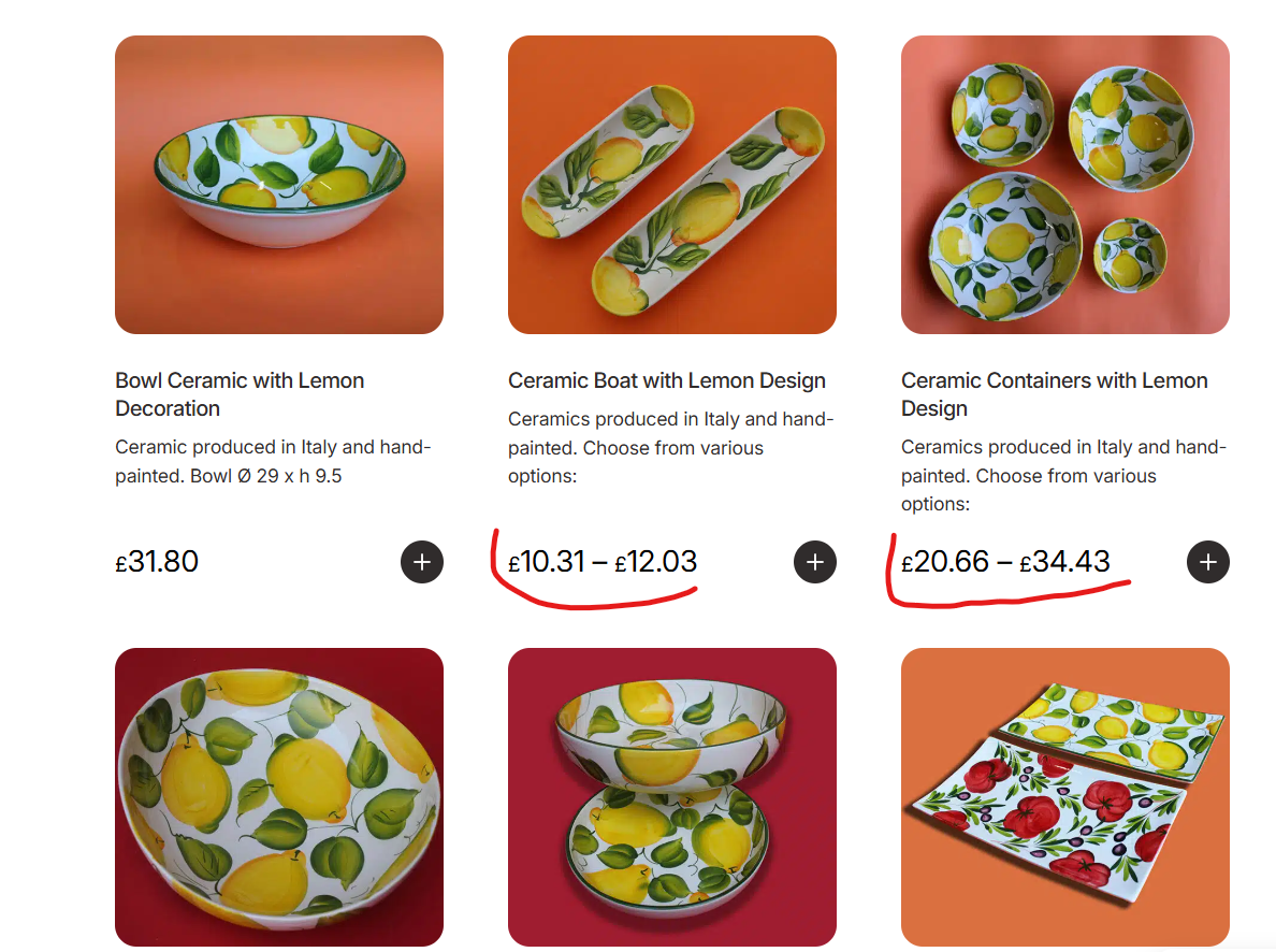

gb-ceramiched
Forse non mi sono spiegato bene, ho visto le opzioni ma quando inserisco ad esempio "Arrotondamento alla cifra più vicina" = più vicino---- e "Incremento per la cifra più vicina " = 1 i prezzi dei prodotti si sballano di molto.
Io vorrei che la seconda cifra del decimale si arrotondasse per difetto o per eccesso quindi esempio 10,31 deve diventare 10,30 e 10,38 deve diventare 10,40.
Quale è la soluzione? Se non esiste può suggerirmi una soluzione alternativa tramite plugin per questo scopo?
Grazie

gb-ceramiched
Il sito è questo link nascosto ma per vedere il problema dovresti accedere con IP United Kingdom o Usa perchè Woocommerce è basato sulla posizione del cliente
Grazie
