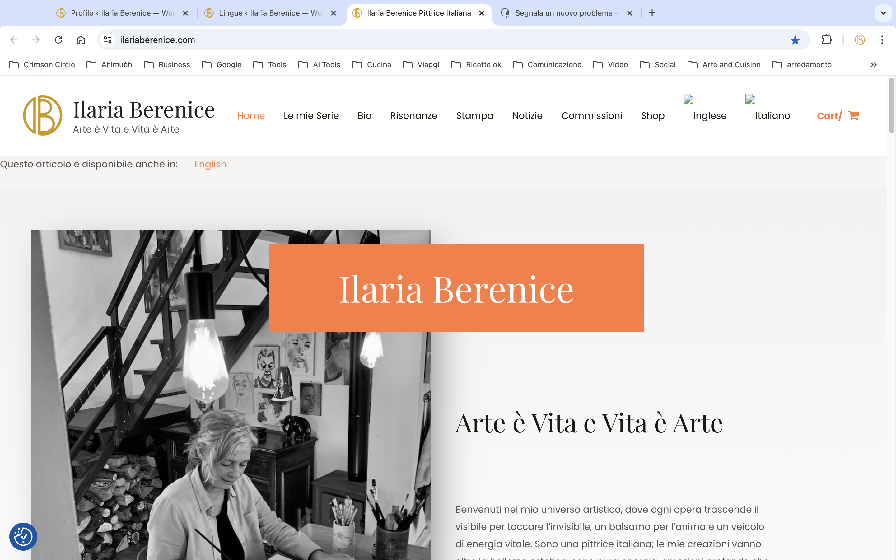

Buongiorno, sto cercando di risolvere problemi con WPML sul mio sito. Le bandiere non sono visibili e il nome della lingua appare. Inoltre, sulla home appare la frase 'Questo articolo è disponibile anche in: English', che prima era visibile solo negli articoli. Ho disattivato questa opzione, ma continua a vedersi. I settaggi delle bandiere sono corretti e non ho cambiato nulla. Link al problema: link nascosto
Sintomi:
Le bandiere non sono visibili e il nome della lingua appare. Sulla home appare la frase 'Questo articolo è disponibile anche in: English', nonostante l'opzione sia stata disattivata.

Secondo GT metrix, il problema delle bandiere è relativo a a CLS (Cumulative Layout Shift), dovuto al fatto che le immagini delle bandiere non hanno attributi di larghezza e altezza esplicitamente impostati. Questo causa spostamenti del layout durante il caricamento delle pagine, il che peggiora la stabilità visiva (CLS).
Ma secondo me c'è qualche altro problema di fondo, infatti contemporaneamente al problema delle bandiere mi ha creato l'errore della visualizzazione del messaggio della della disponibilità dell'articolo tradotto anche nelle pagine.

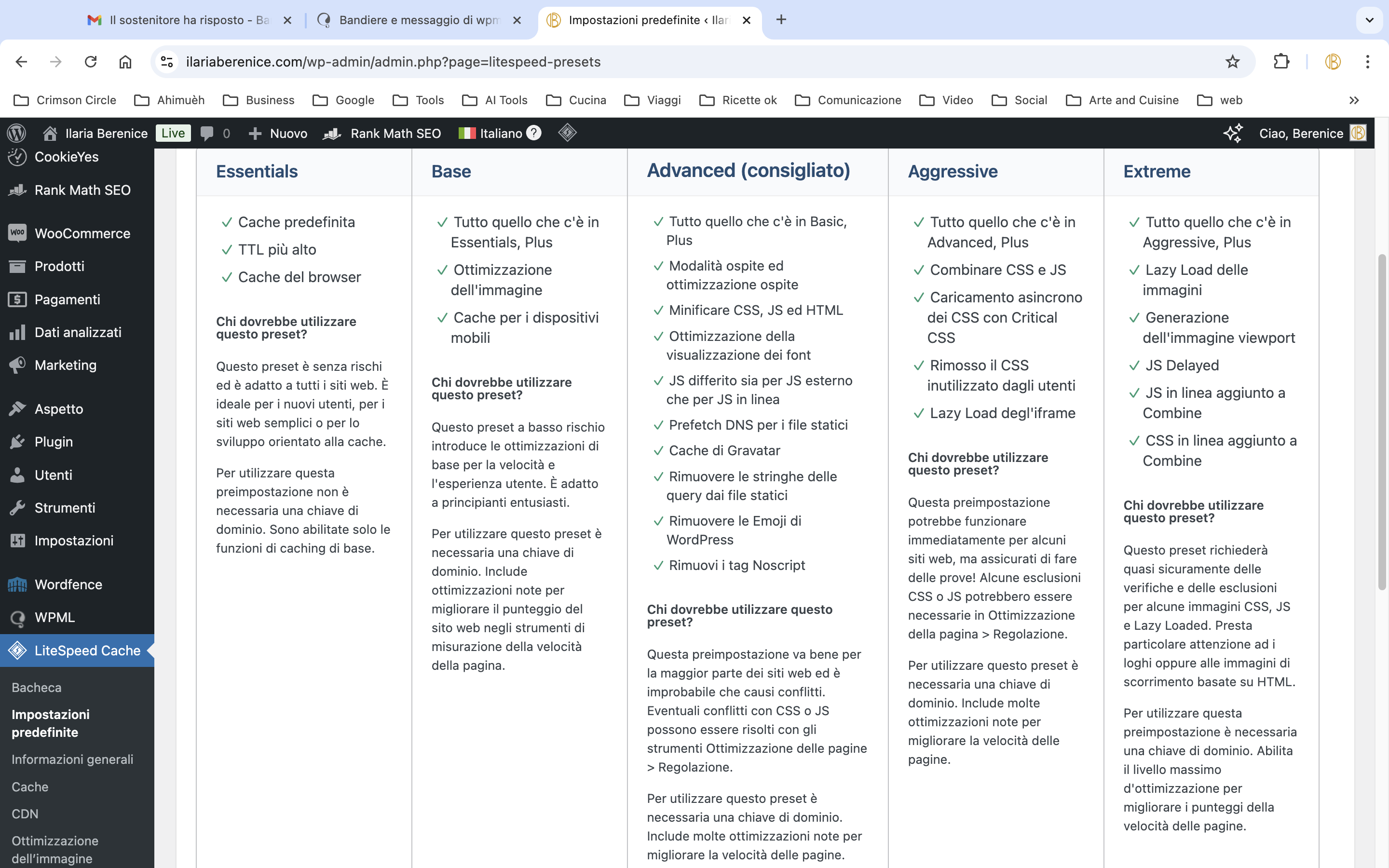

Queste sono le impostazioni aggiuntive del preset consigliato oltre a quelle del preset basico: (Allego anche screenshot)
* Modalità ospite ed ottimizzazione ospite
* Minificare CSS, JS ed HTML
* Ottimizzazione della visualizzazione dei font
* JS differito sia per JS esterno che per JS in linea
* Prefetch DNS per i file statici
* Cache di Gravatar
* Rimuovere le stringhe delle query dai file statici
* Rimuovere le Emoji di WordPress
* Rimuovi i tag Noscript
Non capisco cosa possa creare problemi con wpml

Ilaria
ok adesso ho provato a riattivare il preset consigliato e sembra che wpml stia funzionando come prima, sinceramente non saprei cosa avesse causato quel problema, è bastato metterlo sul basico e poi riattivare il preset avanzato
