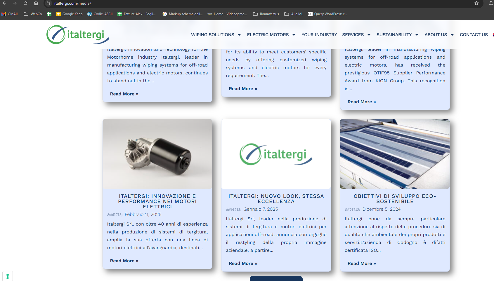

Contesto del problema:
Sto cercando di cambiare la lingua della pagina, ma quando lo faccio, la pagina mostra le notizie nella lingua della prima pagina aperta. Ho tentato di parlare con un operatore perché l'assistente AI non è stato utile. Puoi vedere il problema su queste pagine: link nascosto e link nascosto.
Sintomi:
La pagina mostra le notizie nella lingua della prima pagina aperta invece di cambiare correttamente la lingua.
Domande:
Perché la pagina non cambia lingua correttamente?
Come posso risolvere il problema di visualizzazione delle notizie nella lingua sbagliata?
Come ho già risposto alla collega che ho contattato via mail perché non ricevevo risposta (via mail) il problema persiste. ti allego qui uno screenshot di ieri 26 novembre: se apri su 2 diversi tab del browser la pagina Media in italiano e in inglese e poi provi a caricare altre notizie vedrai che saranno sempre nella stessa lingua (dipende dall'ordine di apertura delle pagine).

Ok, il problema è quindi quando premi "carica altre news", ecco infatti carica sempre in Inglese.
Questo significa che quello che carica altre news non è compatibile con WPML oppure è configurato male.
Per poter continuare:
- Mi puoi dare accesso al sito?
- Puoi dirmi dove configuri questa opzione "carica altre news" oppure se è una cosa che arriva dal tema, un codice che hai fatto tu oppure un tuo sviluppatore, ecc?
Più dettagli avró del problema e più velocemente riusciremo a capire perché succede e potremo passare a cercare una soluzione.
