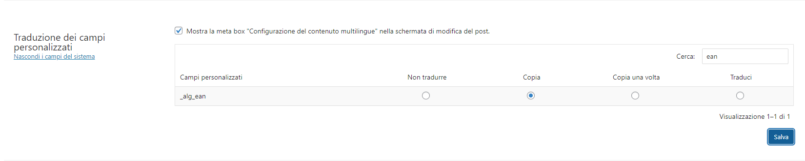

In base a questo ticket https://wpml.org/es/forums/topic/sog-productos-de-woocommerce-traducidos-sin-archivos-multimedias-adjuntos/#post-13535611, il campo esiste, è un campo di sistema (quindi devi renderlo visibile per visualizzarlo) e si chiama _alg_ean
Se ancora non lo trovi, installa il plugin qui e do' un'occhiata io
link nascosto
Febbraio 2, 2024 alle 1:36 pm #15259565
dilettaM
Buongiorno Laura,
Avevo installato il plugin ma poi sono riuscita a trovare il campo e impostarlo su copia.
Ora la mia domanda è come faccio ad aggiornare tutti i prodotti? devo riaggiornare le traduzioni per tutti i prodotti? Oppure c'è una funzione per fare la copia nei prodotti già tradotti?

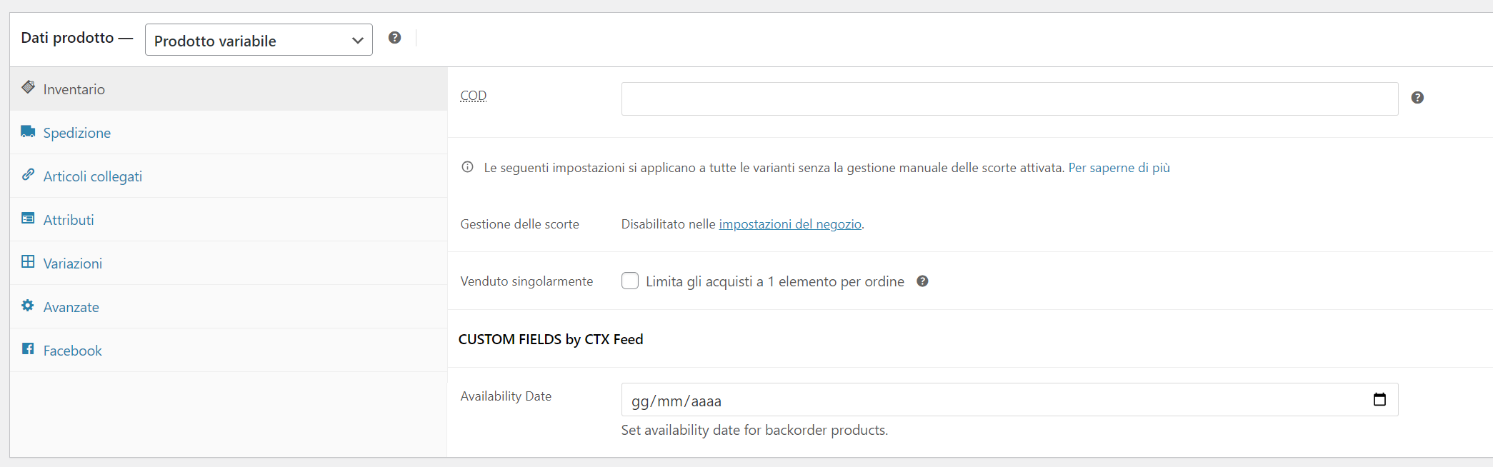

Anche se modifico una cosa qualsiasi (ad esempio la breve descrizione) in lingua originale (italiano) e poi clicco su aggiorna traduzione l'EAN non viene copiato per le varianti. Eppure come vedi dall'immagine in allegato e' settata come mi avete indicato. Infatti se creo un nuovo prodotto funziona.

Nel prodotto che mi hai linkato il campo EAN non lo vedo proprio, dove dovrebbe essere?
Febbraio 7, 2024 alle 8:11 am #15274903
dilettaM
Buongiorno Laura,
essendo un prodotto variabile è in variazioni.
Febbraio 7, 2024 alle 1:12 pm #15276727
Laura
Se modifichi il campo EAN nella singola variazione e poi aggiorni la variazione si copia. Strano, è la prima volta che vedo un caso del genere.
