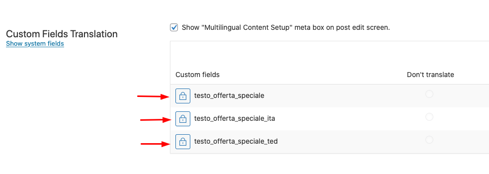

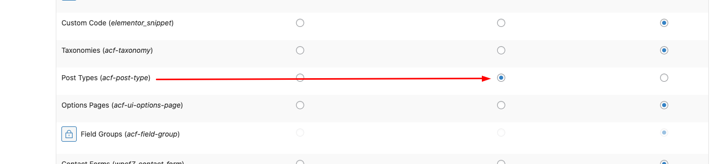

Dicembre 21, 2023 alle 5:37 pm #15112667
Stefano
Non ho la possibilità di modificare la preferenza su 3 campi (da Translation a Copy)
Il post type ACF è settato su translatable e il field group non posso modificarlo come translatable

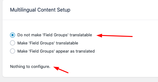

Dicembre 27, 2023 alle 3:01 pm #15132508
Stefano
Thank you! I finally got it 🙂
I have it set to "Same fields across languages".
Could you please confirm that if I change to Expert I will not lose any translations for the existing fields?
