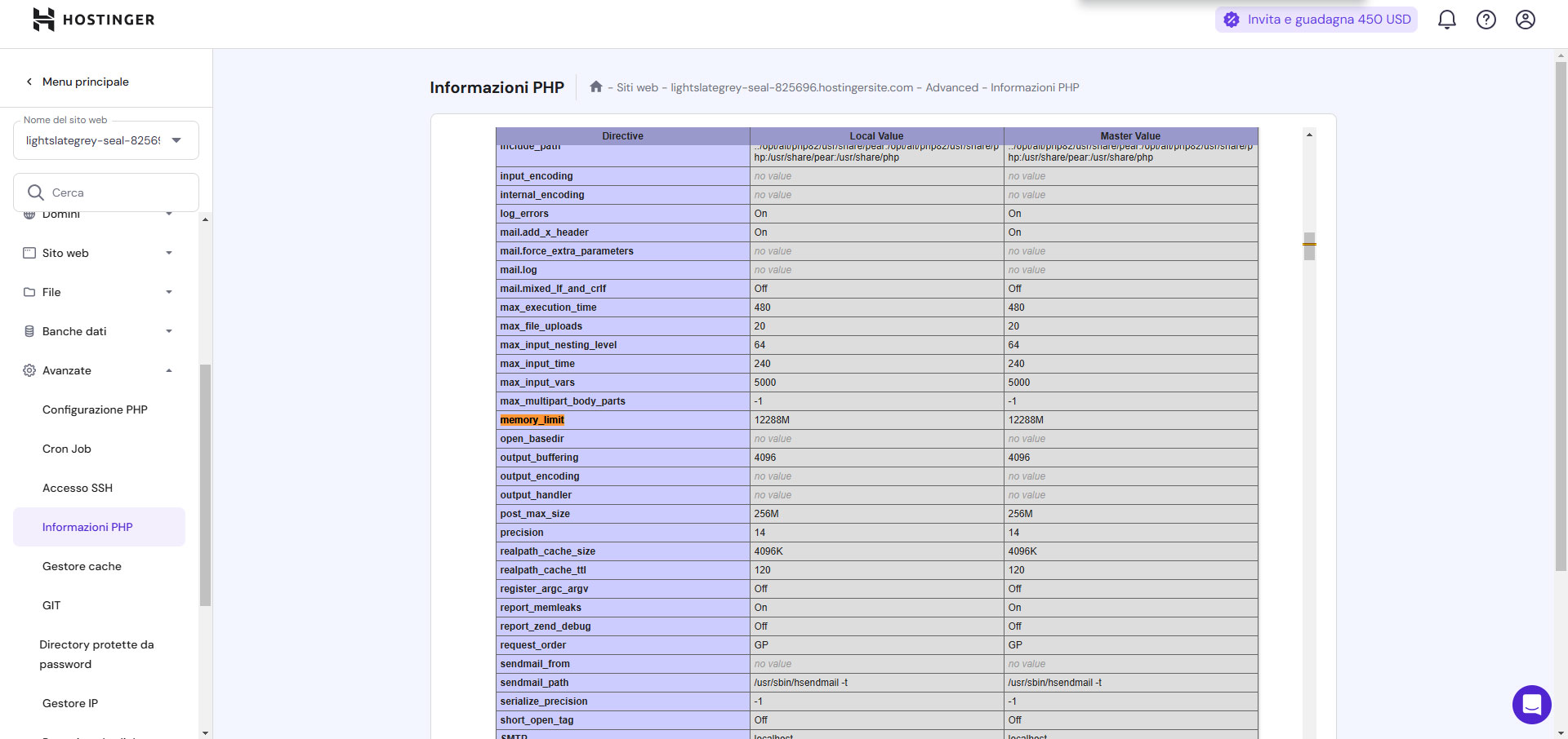

digisideS
Ciao, il memory limit è altissimo, ti mando lo screenshot.

Quella è la memoria di PHP, non di WordPress. Puoi vedere in WPML > Assistenza che la memoria di WordPress è 40M. Per favore aumentala seguendo il link che ti ho fornito.
Gennaio 17, 2025 alle 3:31 pm #16607121
digisideS
Eccomi, perdonami hai ragione, ora il limite è stato aumentato.

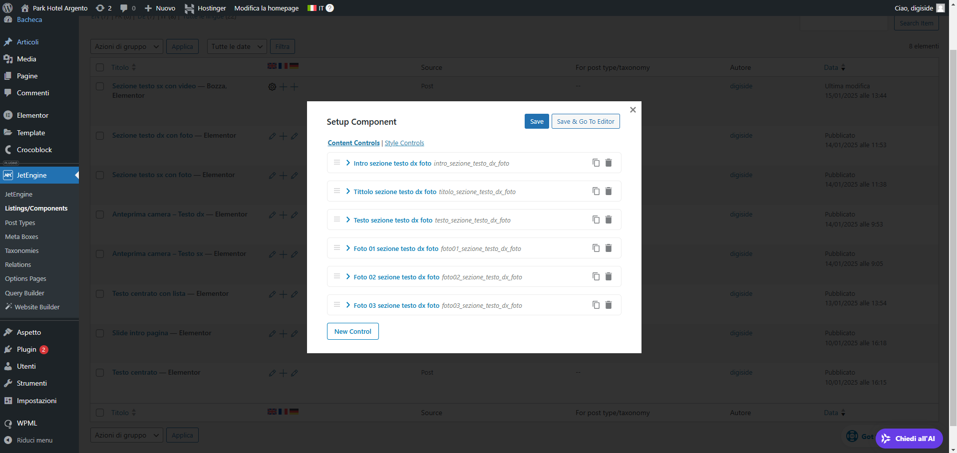

Aggiornamento: Poco fa mi è arrivata la notifica dell'ultimo aggiornamento di JetEngine, e dopo averlo aggiornato le immagini sono tornate a posto.
Rimane però il problema a cui facevo riferimento prima, ovvero:
I campi dei componenti (Component controls) non sono mai visualizzabili all'interno dell'editor di traduzione, ma che bisogna sempre riaprirsi la pagina tradotta con Elementor e poi inserire la traduzione da lì (Allego screenshot dei campi dei componenti a cui mi riferisco).

Se i componenti non appaiono nell'editor di traduzione allora non sono traducibili.
Da quello che vedo nella link nascosto">documentazione di JetEngine sembrerebbe che i componenti vadano tradotti "da soli" e non con il resto del post.
Mi confermi che hai effettuato la procedura descritta lì e ancora non si vedono nell'editor di traduzione?
