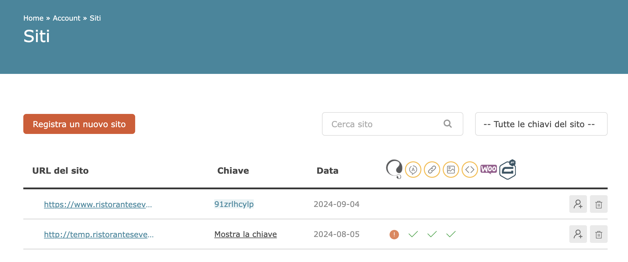

Il problema potrebbe essere quello che è in foto? Il sito è stato realizzato su url temp. ecc e poi sono stati spostati i dns su link nascosto ma wpml in questa schermata risulta essere caricato su temp.
Come posso fare?

No, non penso che l'avviso appaia per quello.
Perché, se hai utilizzato la chiave del sito WPML corretta e sei riuscito a registrare il dominio live (dopo aver spostato il sito sul dominio live) con WPML, allora dovrebbe andare bene.
Se hai provato ciò che ho menzionato qui (https://wpml.org/it/forums/topic/comunicazione-in-uscita-a-wpml-org/#post-16113309) e non ha mostrato che WPML è non registrato, allora si tratta solo di un falso avviso positivo e non dovresti preoccupartene.
Potrebbe scomparire con il tempo. Ciò che è importante è che la funzionalità di WPML funzioni correttamente sul sito, WPML funziona correttamente al momento sul tuo sito?
