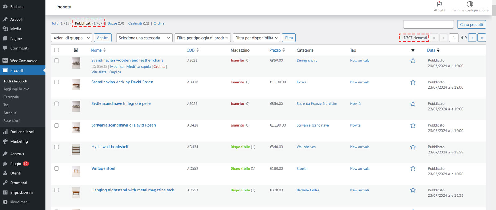

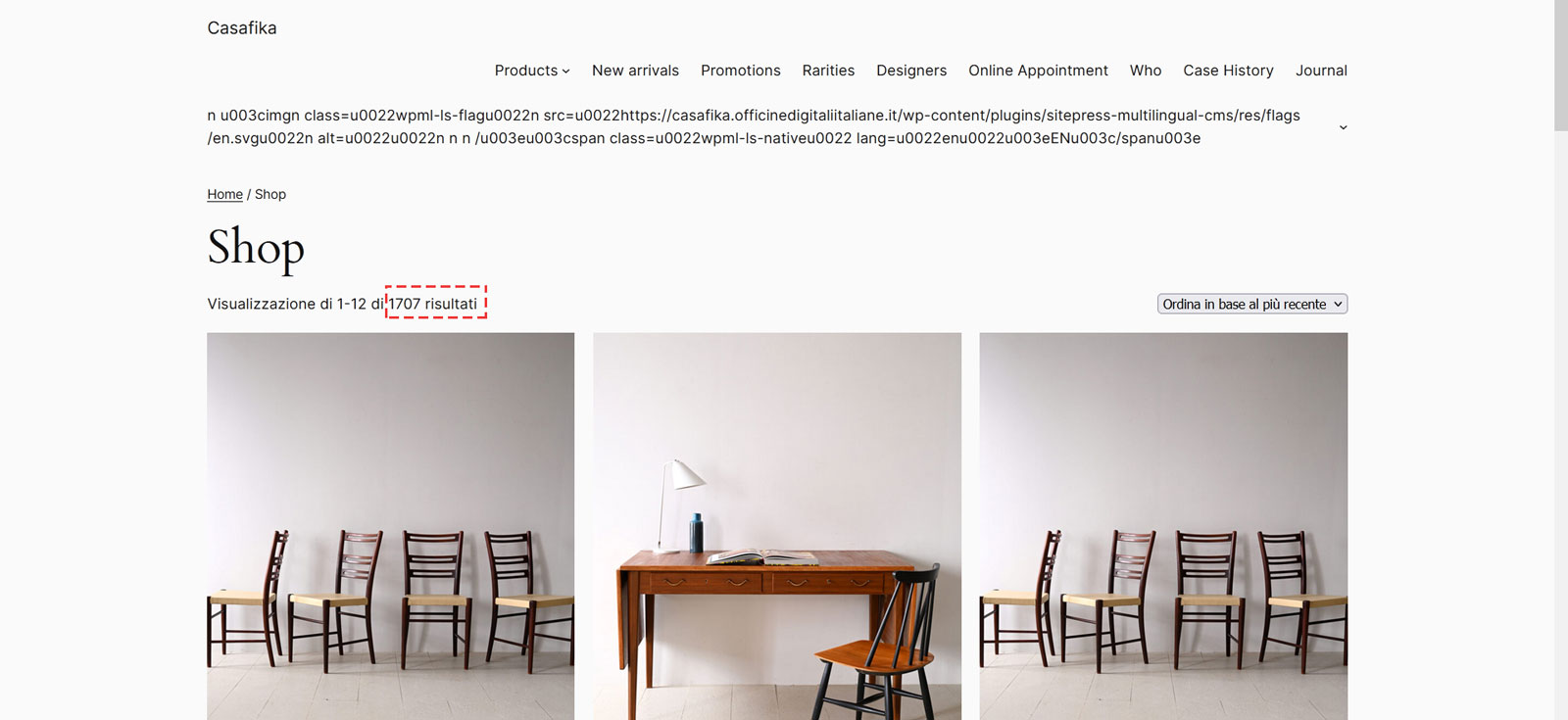

disattivando WPML il conteggio è corretto, allego screenshot

Dopo aver aggiornato WooCommerce e aver riattivato l'opzione di nascondere i prodotti esauriti a catalogo mi risultano:
- prodotti IT disponibili 527, nel negozio sono 527 su 44 pagine
- prodotti EN disponbili 525, nel negozio sono 528 su 44 pagine
La paginazione torna, non so cosa sono questi 3 prodotti in più che si vedono nel negozio. Credo sia un qualche singolo prodotto corrotto, perché ho provato ad eseguire le opzioni di debugging di WPML e WCML e si bloccavano (per esempio risincronizzando le tassonomie).
Bisognerebbe capire quali sono questi 3 prodotti che non dovrebbero esserci e verificare se c'è qualche problema con loro nello specifico.
