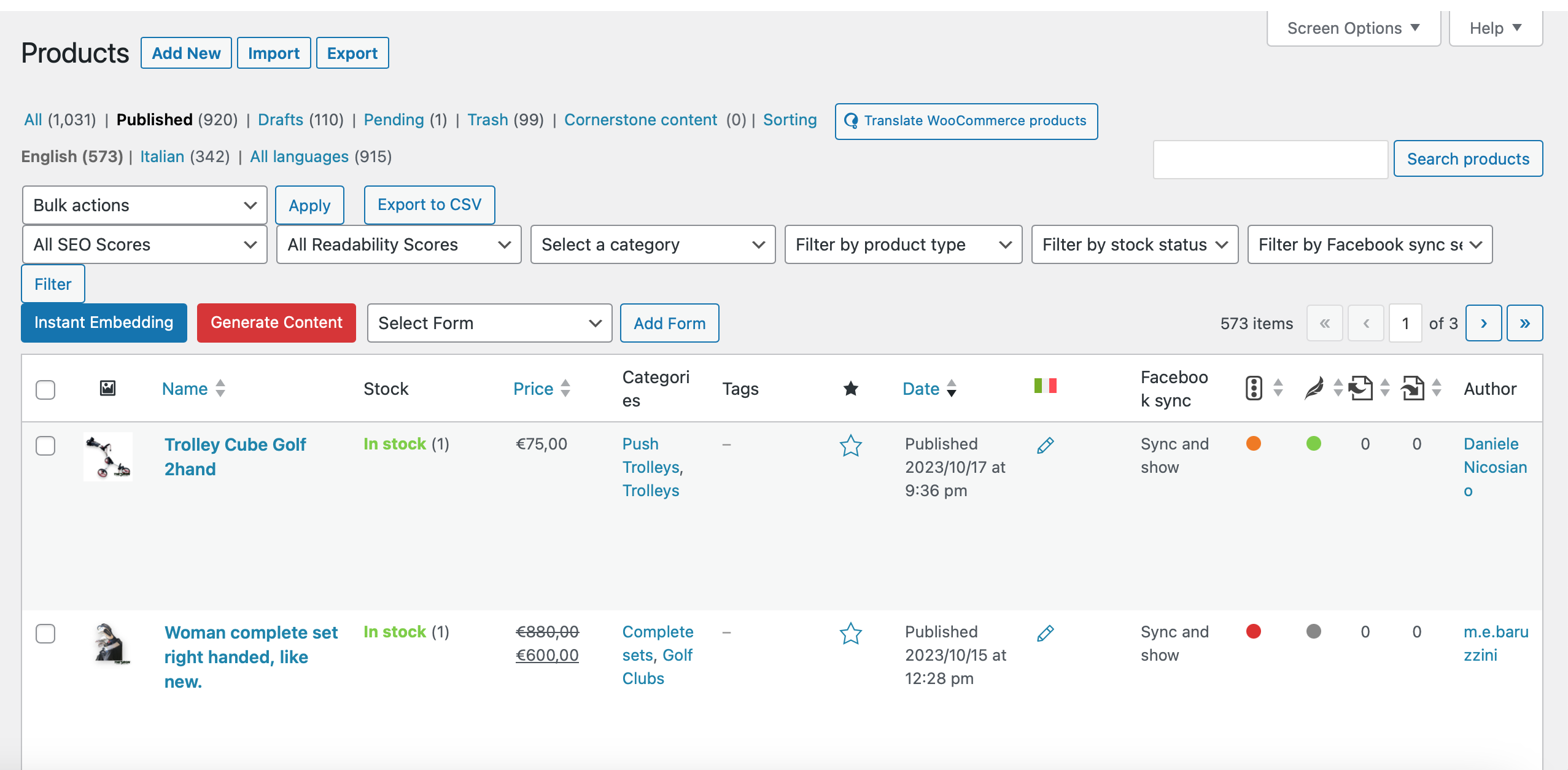

Ho delle discrepanza con il numero di prodotti presenti sul mio sito.
Se vado a vedere il numero totale di prodotti presenti pubblicati mi dice che sono 920 dove 573 in lingua inglese e 342 in lingua italiana ma il totale fa 915. I 5 mancanti dove possono essere finiti?
L'altra domanda è se ho 573 prodotti in inglese e e 342 in italiano come faccio a vedere i 231 prodotti che non sono stati tradotti in italiano dove sono?
Allego uno screenshot del numero di prodotti.
Grazie.

Buongiorno!
Sono Paola, spero vada tutto bene.
Per risolver fai quanto segue:
- vai su WPML --> Assistenza --> Risoluzione dei problemi e fai click su:
-- Inserisci informazioni sulla lingua
-- Correggi conteggio termini
Dimmi se dopo questo si risolve.

Grazie Paola per il tuo aiuto.
Ora i conti tornano. Ma adesso c'è un modo tipo filtro per trovare direttamente quali sono i prodotti che non sono stati tradotti in Italiano? Perchè adesso mi risulta che ho 572 prodotti in inglese e 341 in italiano. mancherebbero 231 prodotti da tradurre.

Ottobre 19, 2023 alle 10:57 am #14614001
Paola Mendiburu
Fuso orario: Europe/Madrid (GMT+02:00)
Per fare questo vai su WPML --> Gestione traduzioni e seleziona prodotti e filtra dove dice "Tutti gli stati delle traduzioni" per Non tradotto.
Dimmi se hai qualche problema.
