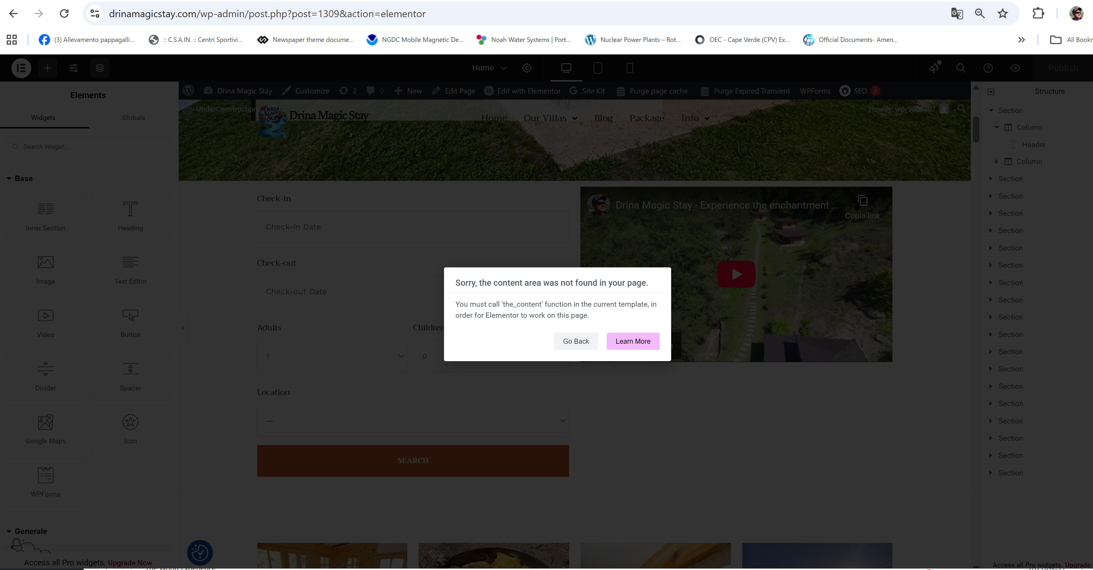

Dopo aver completato i passaggi sono andato a cercare l'errore in cui dice home page inesistente....
Come hai potuto vedere dalle fotografie tale errore non esiste.... per cui non posso fare nulla di quello che tu mi hai detto per creare una home page.... tradotta
La cosa ancora più grave che tutto l'intero sito con tutte le pagine e post e parametri è scomparso....
Guarda le foto e vedrai da solo che quello che ti dico è vero

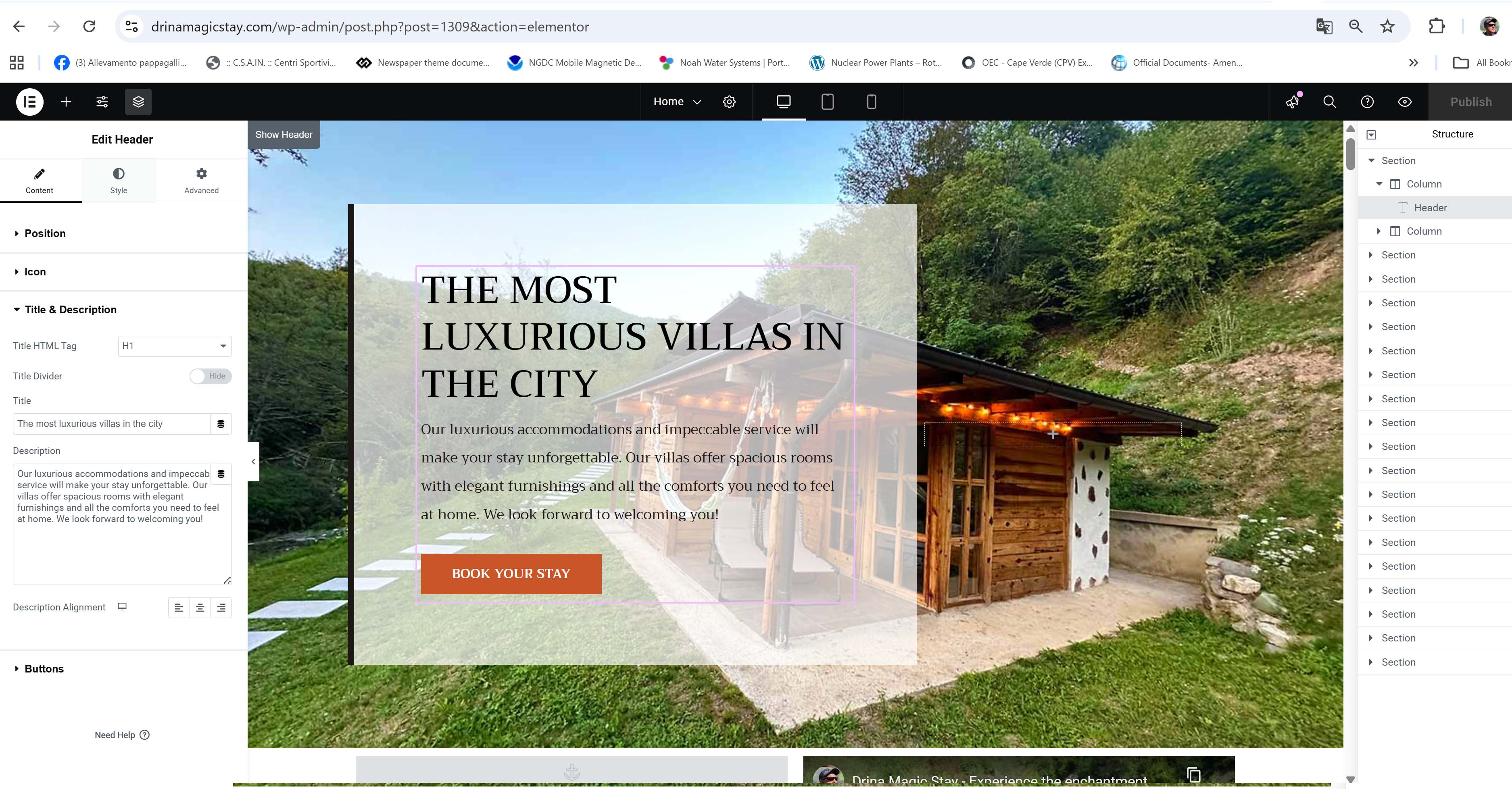

Una cosa te la posso dire , per aggiungere il logo bisogna aprire ogni singola pagina esistente in ... BELLEVUE ... GLOBAL TEMPLATE... e modificare ogni singolo file aggiungendo il logo...etc....
Ti allego la foto
Lo home page è scritta in elementor e tutti i contenuti sono campi testo.... ad eccezione delle ville o post del blog che provengoo dalle Accomodation e Post.
Te lo certifico perchè ho sbattuto la testa su tutti i termini di configurazione del tema.
Ogni pagina usa delle configurazioni per ogni elemento .... Le Ville (Accomodation) hanno una serie di attributi e settaggi che si trovano all'interno di (ACCOMODATION -> poi tutti ....AMENITIES , ATTRIBUTES, SEASONS, RATES, SERVICE, CATEGORIES, TAGS, ACCOMODATION
Ogni pagina ... che compone il sito se fatta in Elementor può avere contenuti di testo, che sono all'interno di elementor....

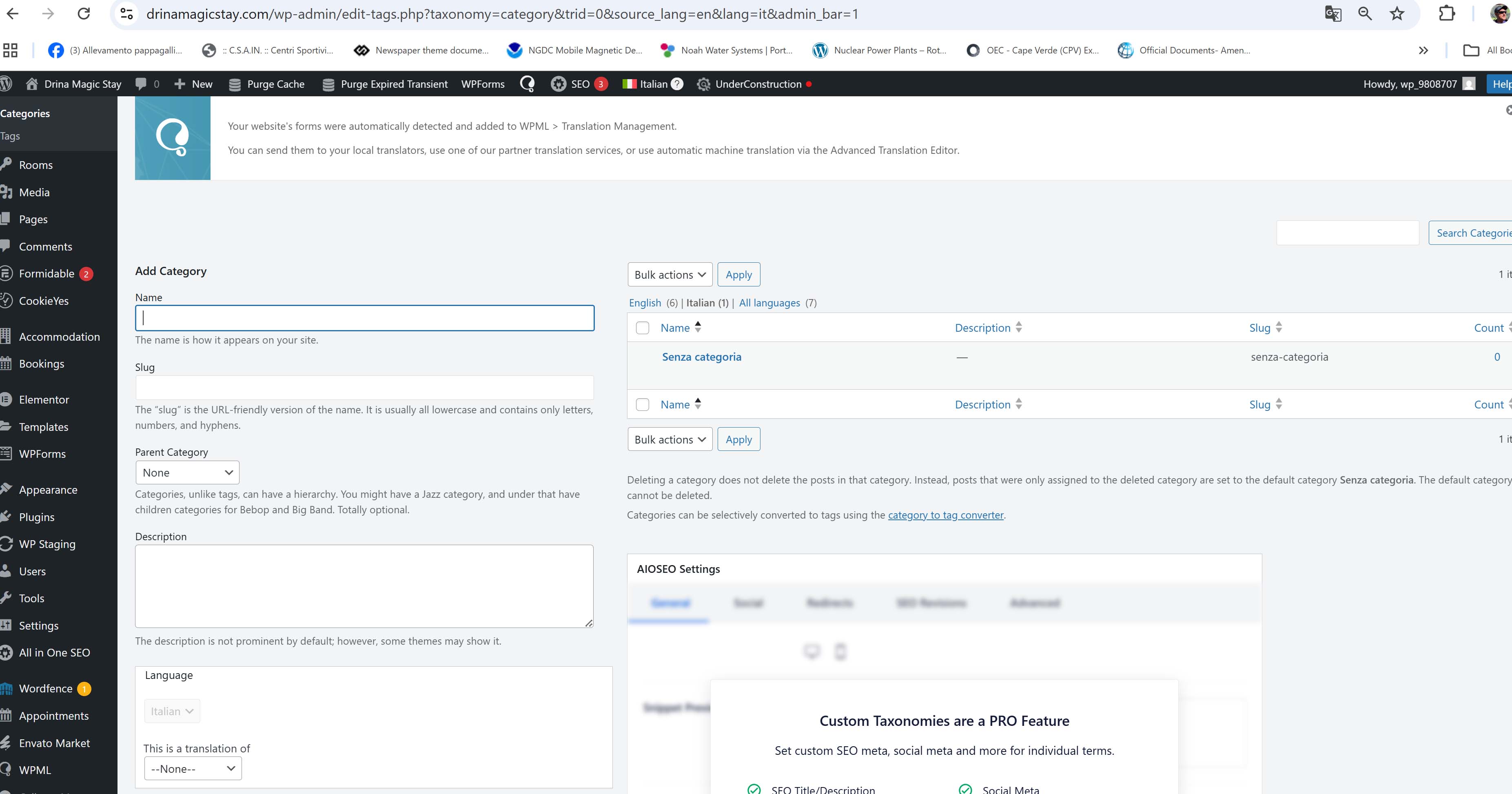

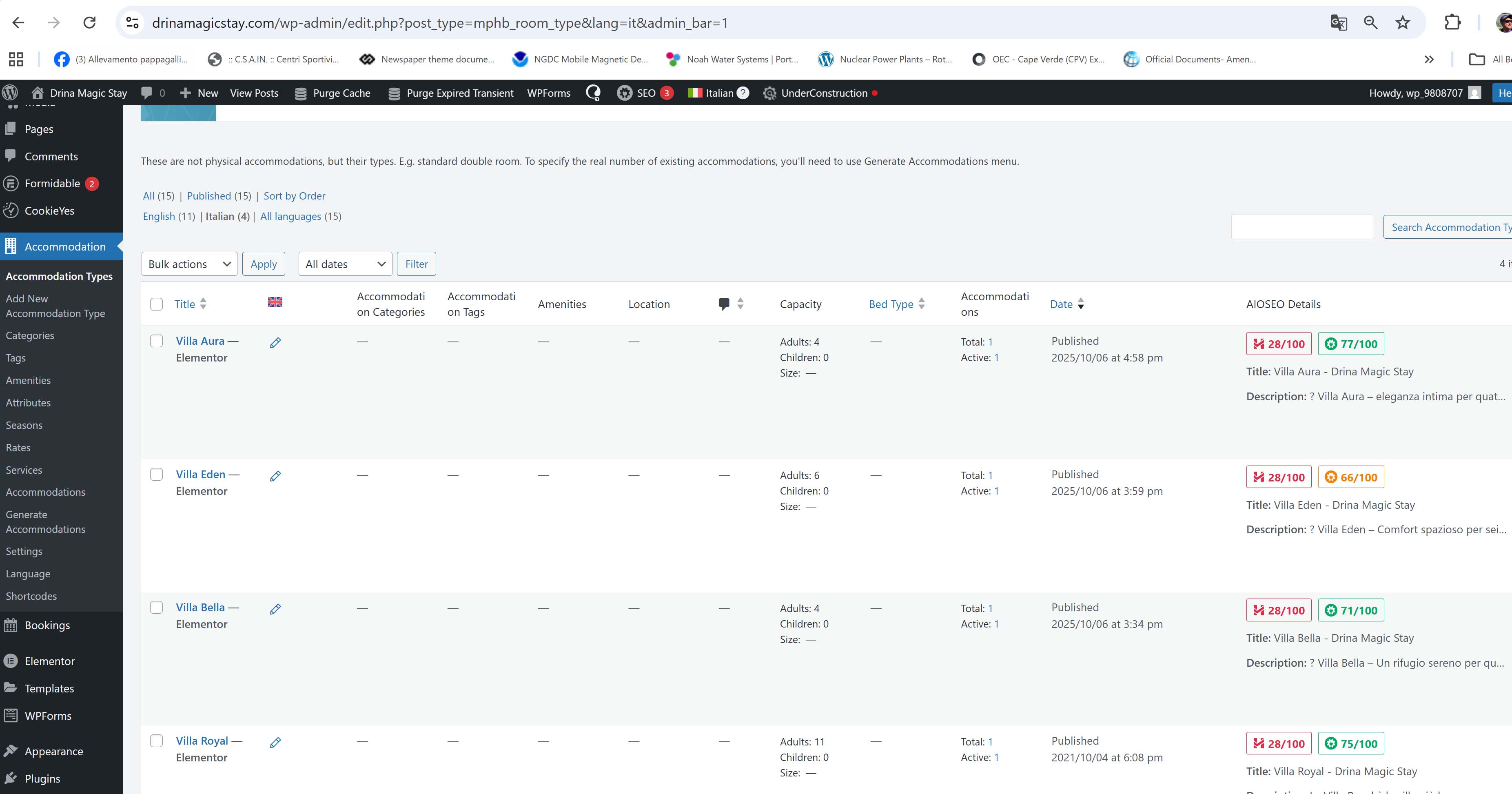

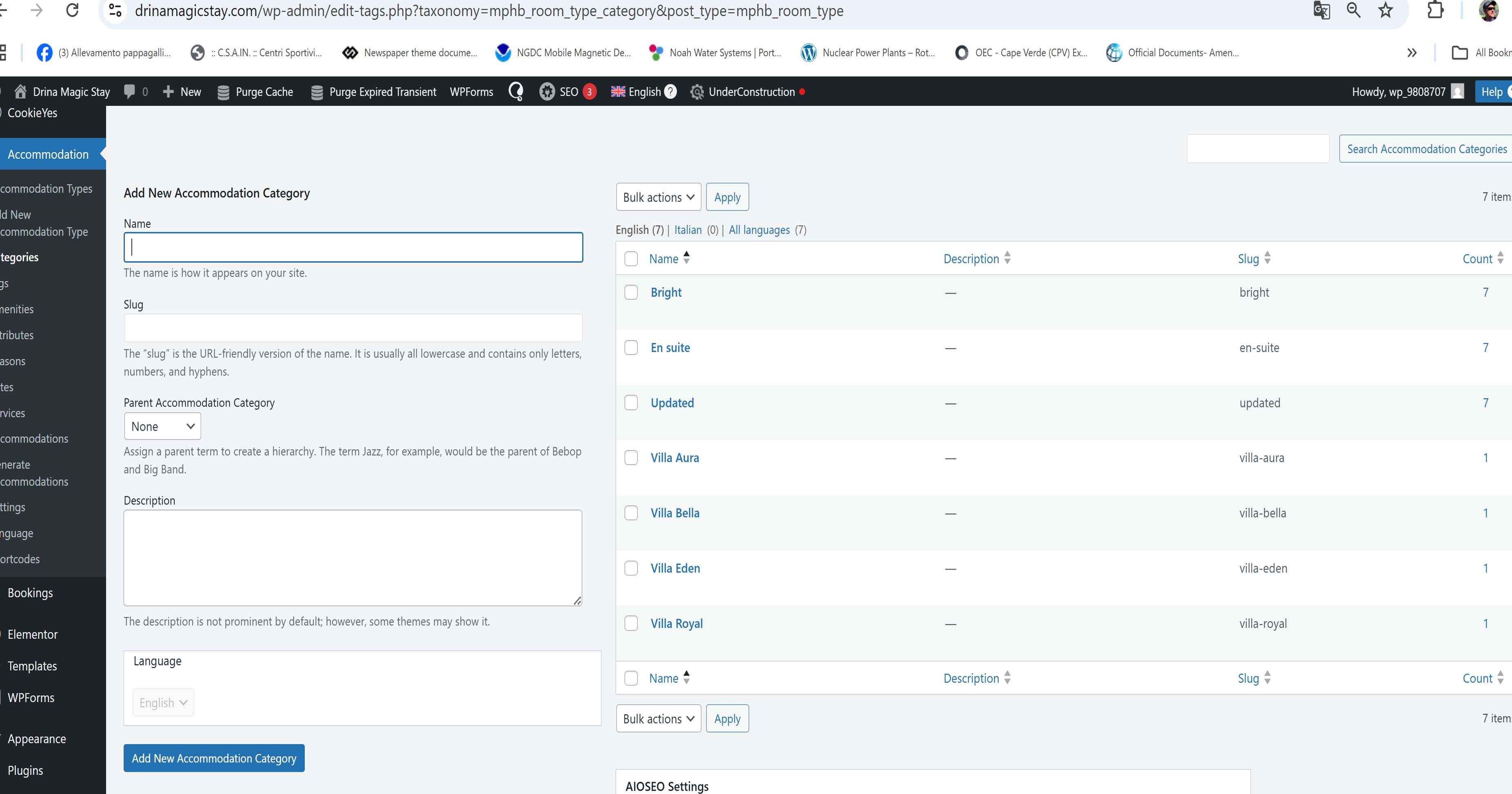

IO ho praticamente aggiunto tutte le pagine e contenuti necessari
Nella sezione Blog, non si vedevano ipost perchè non sono state tradotte le categorie..... guarda immagine.. no categories
Ho aggiunto la categoria a mano e aggiornato manualmente tutti i post.... un lavoraccio.... po aggiornato la pagina Blog i elementor facendo scegliere Attività come categoria per vedere i post
Accomodatio.... le ville non si vedono in italiano perch+ wpml ha omesso tutte le categorie.... come puoi vedere dalle due immagini... sto rimodificando a mano tutto.... un delirio....
c'è tantissimo lavoro manuale.... in WPML non esistono queste sezioni
