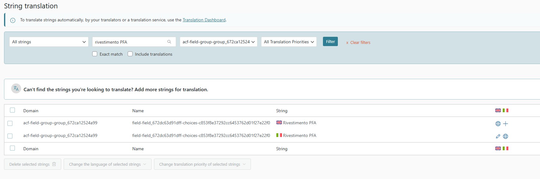

Credo che dopo l'aggiornamento del plugin alla versione 4.9.2 e del plugin string translation 3.5.1 alcune stringhe del mio sito si siano duplicate e ora le traduzioni di quelle stringhe appaiono nella lingua errata.
Le stringhe sono legate ai campi aggiuntivi ACF.
Le stringhe erano legate alla lingua ITALIANA con traduzione in INGLESE.
Ora la stringa è doppia e quella in ITALIANO non sta venendo calcolata.

I filtri sono parte di un plugin che si chiama SEARCH & FILTER che recupera i dati dal gruppo di campi aggiuntivi ACF.
Infatti le stringe duplicate sono quelle dei campi aggiuntivi di ACF.
Nel pannello TRADUZIONE STRINGHE di WPML sono solo quelle di ACF ad essersi duplicate.
I gruppi di campi sono:
group_68414322a43b4
group_672ca12524a99
group_672c9e551adba

Perfetto, ora vedo che si trattava di un’opzione del selettore — scusami, avevo capito che il contenuto apparisse duplicato. Ho visto che l’hai già eliminata.
Potresti confermarmi se ora viene tradotto correttamente? In alternativa, indicami una pagina specifica dove posso vedere il problema così posso verificarlo meglio.
