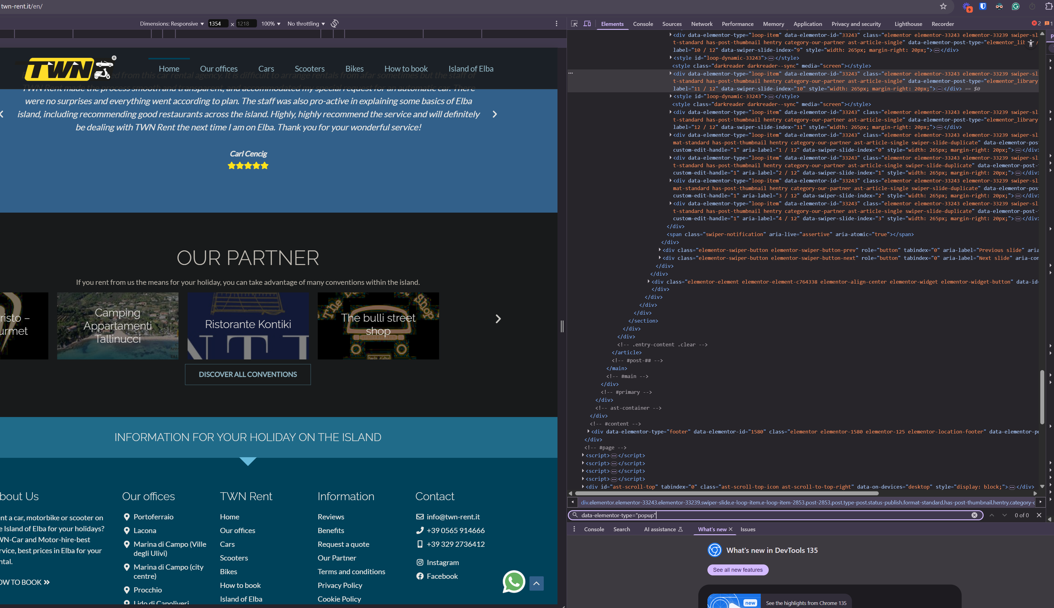

Bisogna fare qualcosa per abilitare i popup? Perché ispezionando la pagina io non ne vedo proprio

Se vedi lo screenshot che ti ho mandato al post precedente, ho cercato esattamente data-elementor-type="popup" e non ho trovato nessun risultato né in inglese né in italiano.

Ok, in effetti ispezionando la pagina con gli strumenti di chrome le div non risultano, ma se guardi direttamente il codice sorgente (tasto destro >> visualizza sorgente pagina) vedrai le div esattamente come ti ho descritto.
Puoi provare a verificare direttamente dal codice sorgente della pagina?
