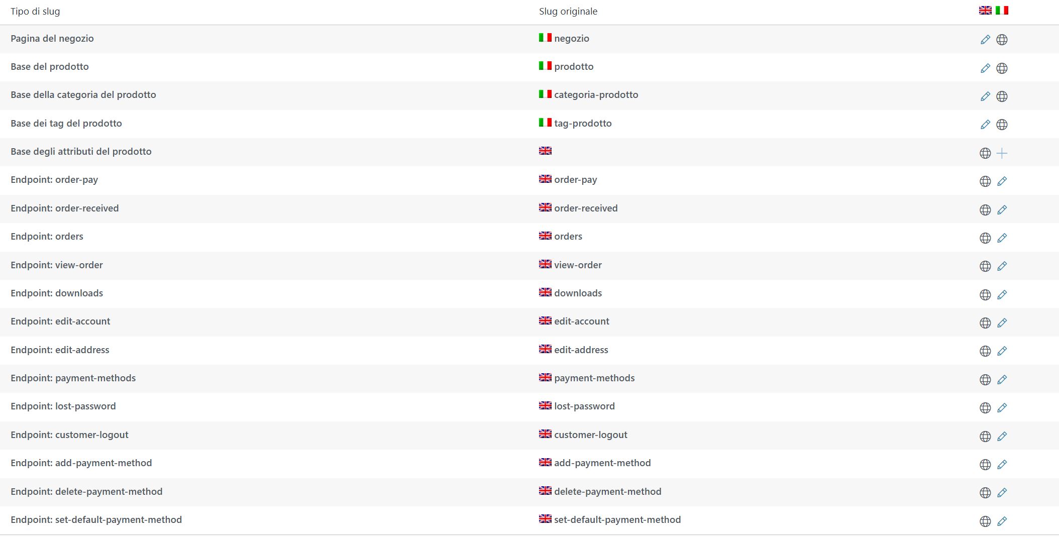

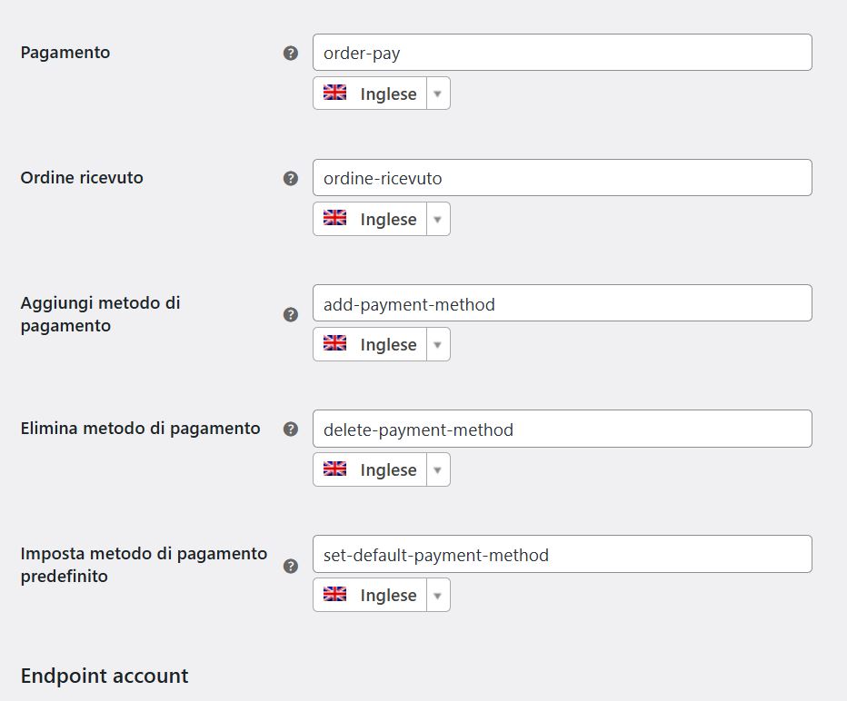

Alcune pagine di WooCommerce in inglese generano un errore 404,
link nascosto questa e quando si conclude l'ordine. Ho già eliminato e rimesso gli endpoint ma come puoi vedere ritorna sempre in italiano il codice slug e non in inglese come cerco di impostarlo.
Quando imposto i permalink torna a funzionare per una decina di minuti ma poi ottengo di nuovo errore 404

Per risolvere il problema, ho impostato l’endpoint degli ordini in italiano da WooCommerce e successivamente l’ho tradotto in inglese tramite WPML → Traduzione stringhe.
Ora tutto funziona correttamente.

grazie per il chiarimento ma non capisco il motivo per la quale prima non funzionava. Mi sembrava ci fosse anche prima.
Inoltre è normale che alcuni endpoint da WooCommerce sono in italiano (come ordini che hai aggiunto tu) e altri in inglese?

In questo caso sarà necessario regolare tutto in base alla lingua.
