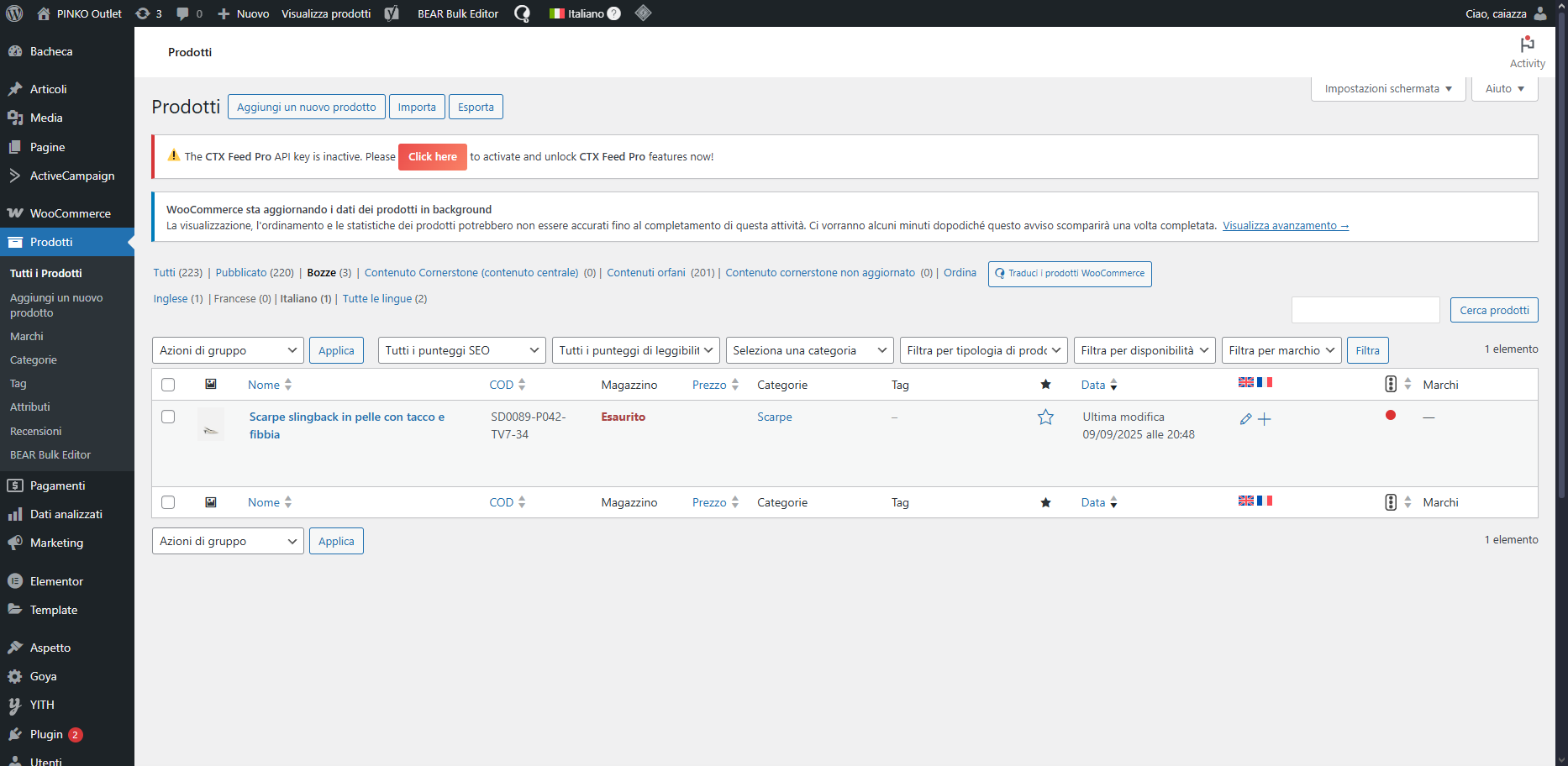

Settembre 9, 2025 alle 7:23 pm #17388637
giuseppeC-60
Ho fatto come da tue indicazioni sembrerebbe essere okay, mi confermi come da screen allegato che è okay?
Settembre 10, 2025 alle 7:06 am #17389274
Laura
Dallo screen mi sembra che le traduzioni siano collegate, non posso vedere altro. Se non riscontri problemi puoi procedere con il resto.
