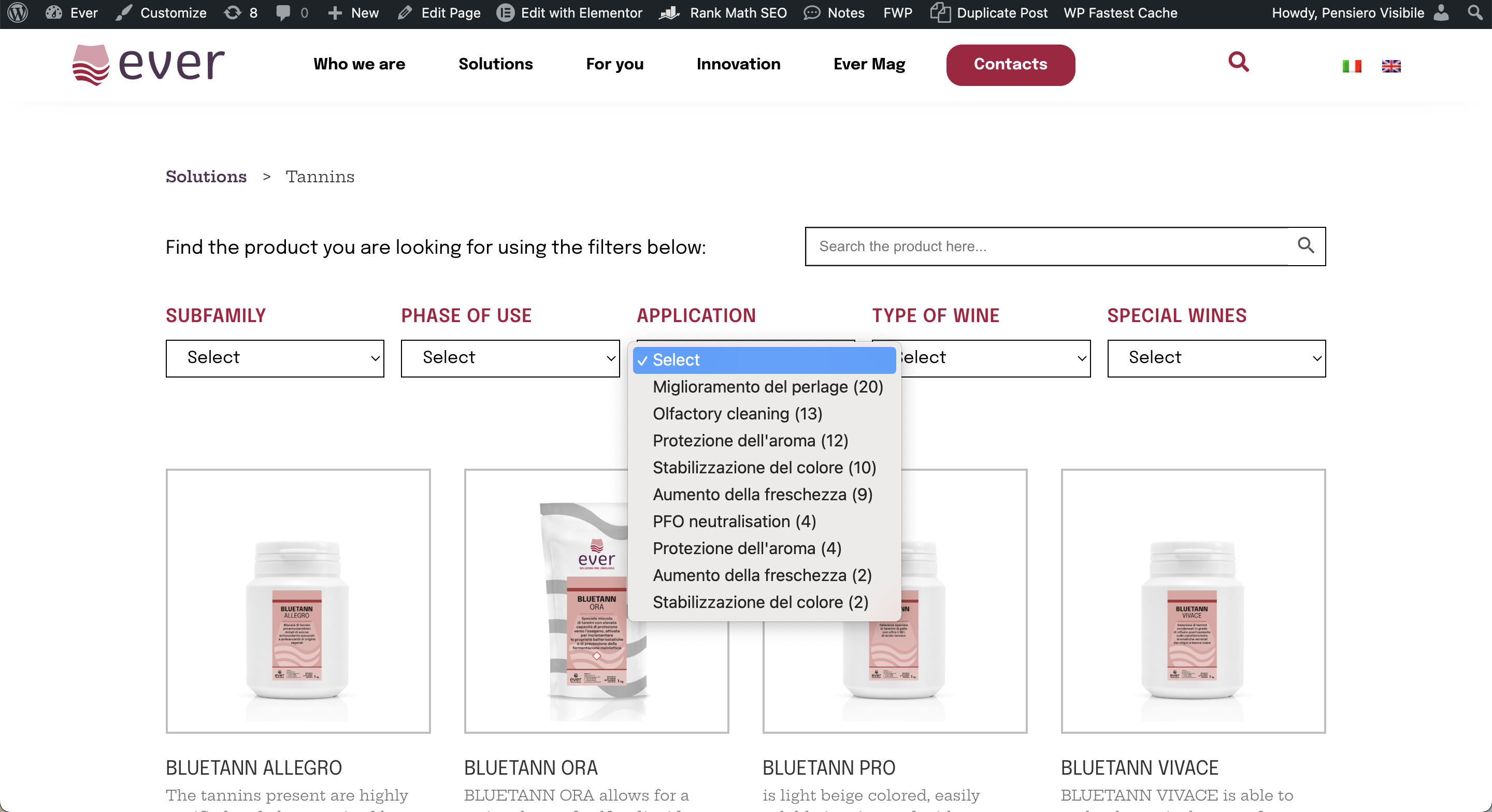

Grazie mille per il gentile riscontro, concedendo i permessi all'interno del plugin ora WPML è tornato visibile nel backend. Ora rimane il problema che veniva segnalato inizialmente della mancata corrispondenza delle traduzioni, anche se le stringhe risultano tradotte per quei termini, nel front si visualizzano i termini in italiano, mentre in alcuni casi risultano misti (ad esempio nel campo Applicazione/Application, come si può vedere negli screen in allegato.

Febbraio 13, 2026 alle 11:20 am #17820164
Paola Mendiburu
Fuso orario: Europe/Madrid (GMT+01:00)
Per poter verificare correttamente il problema, potresti indicarmi esattamente da dove stai aggiungendo questi filtri?
Ad esempio:
Li stai creando da Aspetto → Widget?
Dal builder del tema?
Febbraio 13, 2026 alle 1:03 pm #17820613
marinaV-7
vedo che sono stati inseriti come short code [facetwp facet="sottofamiglia"] nella pagina, quindi dovrebbbero passare da questo plugin FacetWP ma i dati vengono presi dagli ACF
Febbraio 16, 2026 alle 9:34 am #17824930
Paola Mendiburu
Ciao!
Puoi provare ad aggiungere nella pagina in inglese lo shortcode:
assicurandoti però di inserire il nome del facet nella sua versione inglese (quello creato/tradotto per EN), non quello della lingua originale.
Fammi sapere se così funziona
