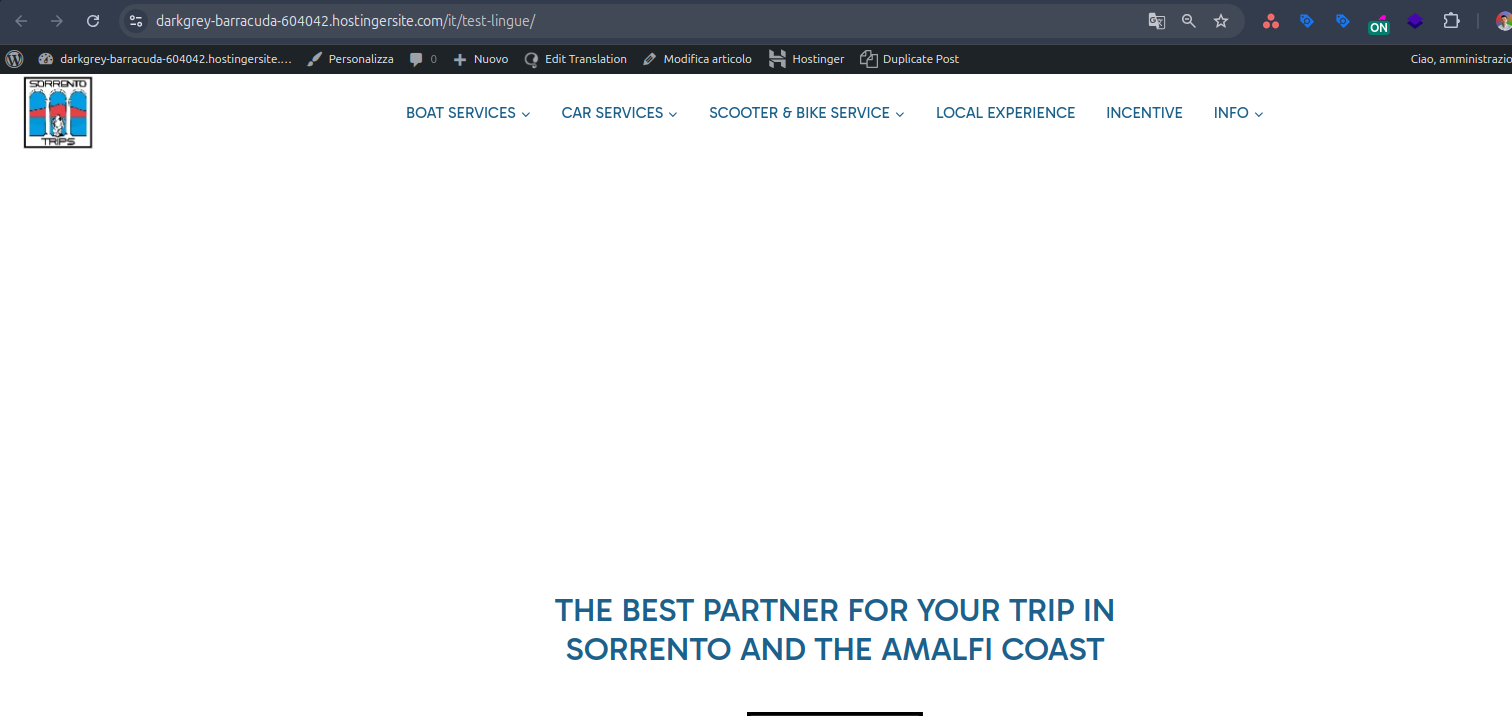

I have a site with two languages (en default, it) and created Kadence elements. I would like to show the same element in both languages since the translations are handled via ACF fields. The issue can be seen on this page: link nascosto. I expected to see the same page as this link nascosto but with the translated ACF fields.
The page is empty.
Why are the Kadence elements not showing in the translated post?
How can I ensure the translated ACF fields display correctly?

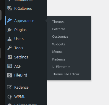

Nella lista dei plugin installati non vedo un plugin Kadence Elements quindi non mi è chiaro a cosa ti riferisci perché non conosco bene i vari plugin di Kadence.
A che hook ti riferisci? C'è del codice che viene inserito? Cosa e come?
Marzo 10, 2025 alle 7:45 pm #16798290
marcoE-20

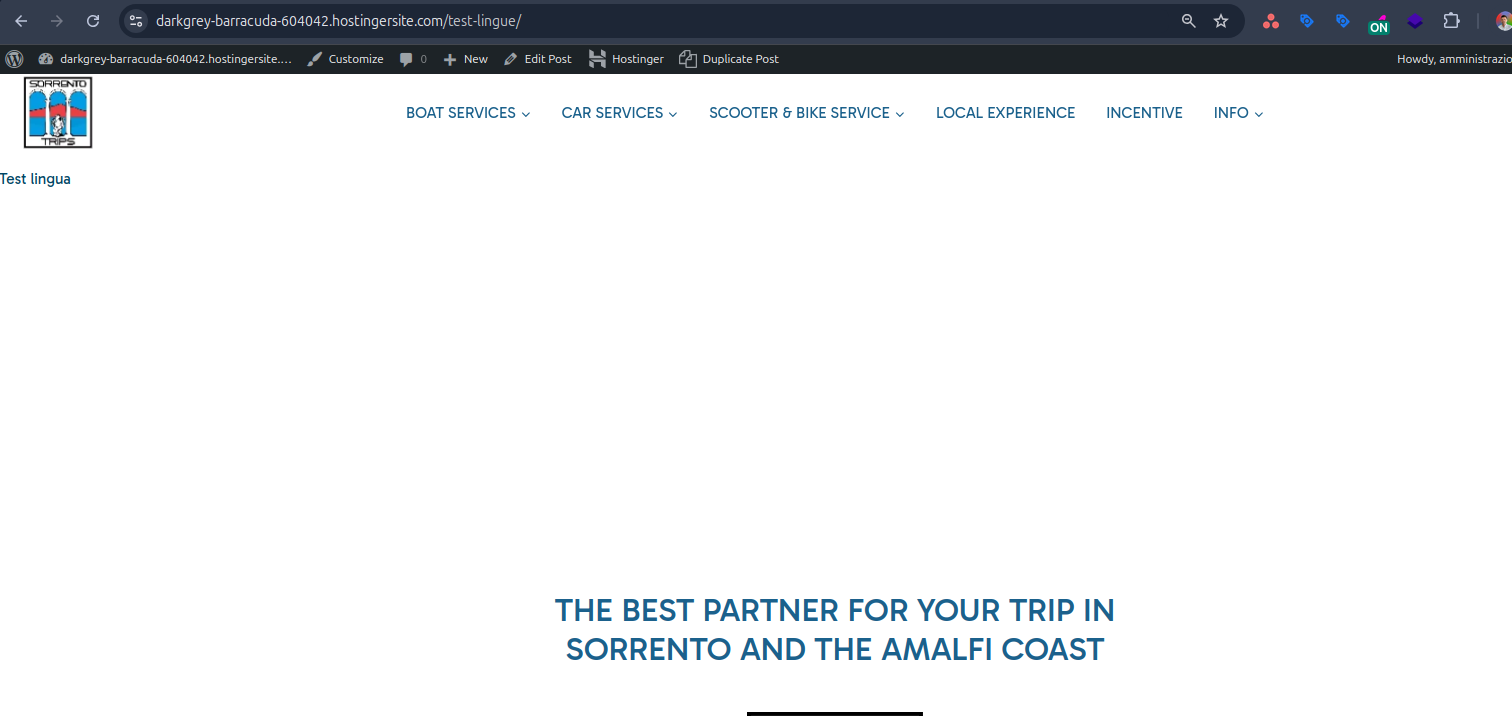

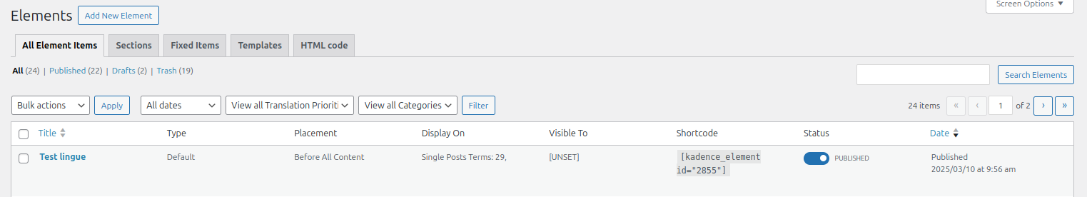

Come vedi dagli Screen ci sta l'area Kadence Elements, con l'hook ad inserire un contenuto "Before all content" in tutte le lingue.
In inglese esce "test lingue" come paragrafo dopo il menu mentre in italiano no.

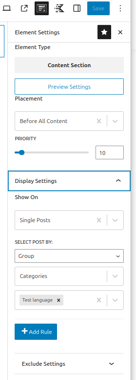

ho provato a creare anche più elements ed assegnarli ad una singola lingua ma comunque non appare.

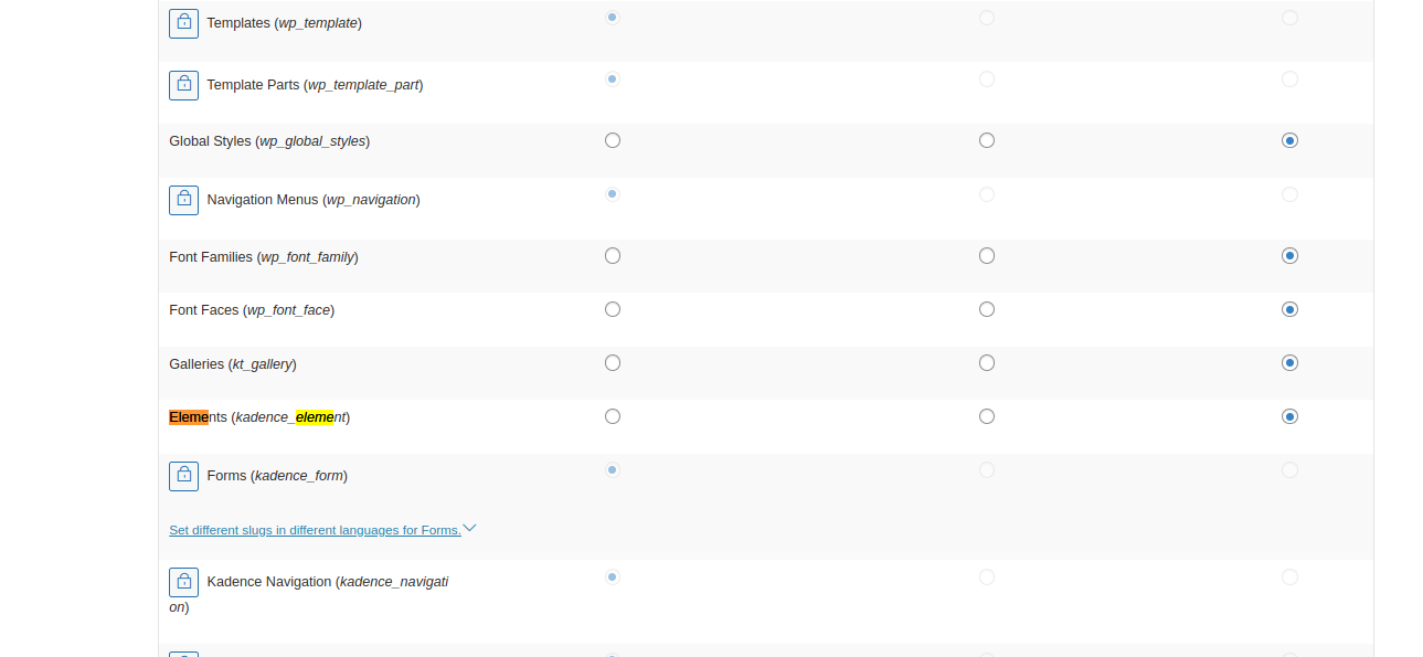

Nelle impostazioni di WPML ho impostato di non tradurre gli Elements (ho provato anche traducendoli) ma il risultato non cambia.
Non so se sto omettendo qualche impostazione o esiste qualche workaround
