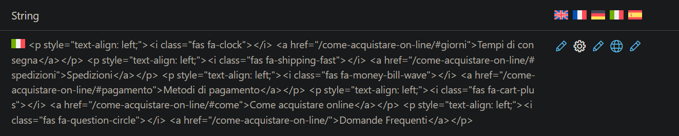

Ho tradotto correttamente i Widgets utilizzando String translation, ma rimangono nella lingua originale.
Ho notato che anche alcune parti di testo in Gutemberg sono state tradotte mentre altre rimangono nella lingua originale. Nel String translation è tutto tradotto correttamente però.
Come mai?

Sto provando a fare delle modifiche sulla traduzione delle pagine, specialmente cambio le url dei tasti perché non sono stati tradotti. Vengono salvate nel backend, ma nel frontend non vengono applicate.

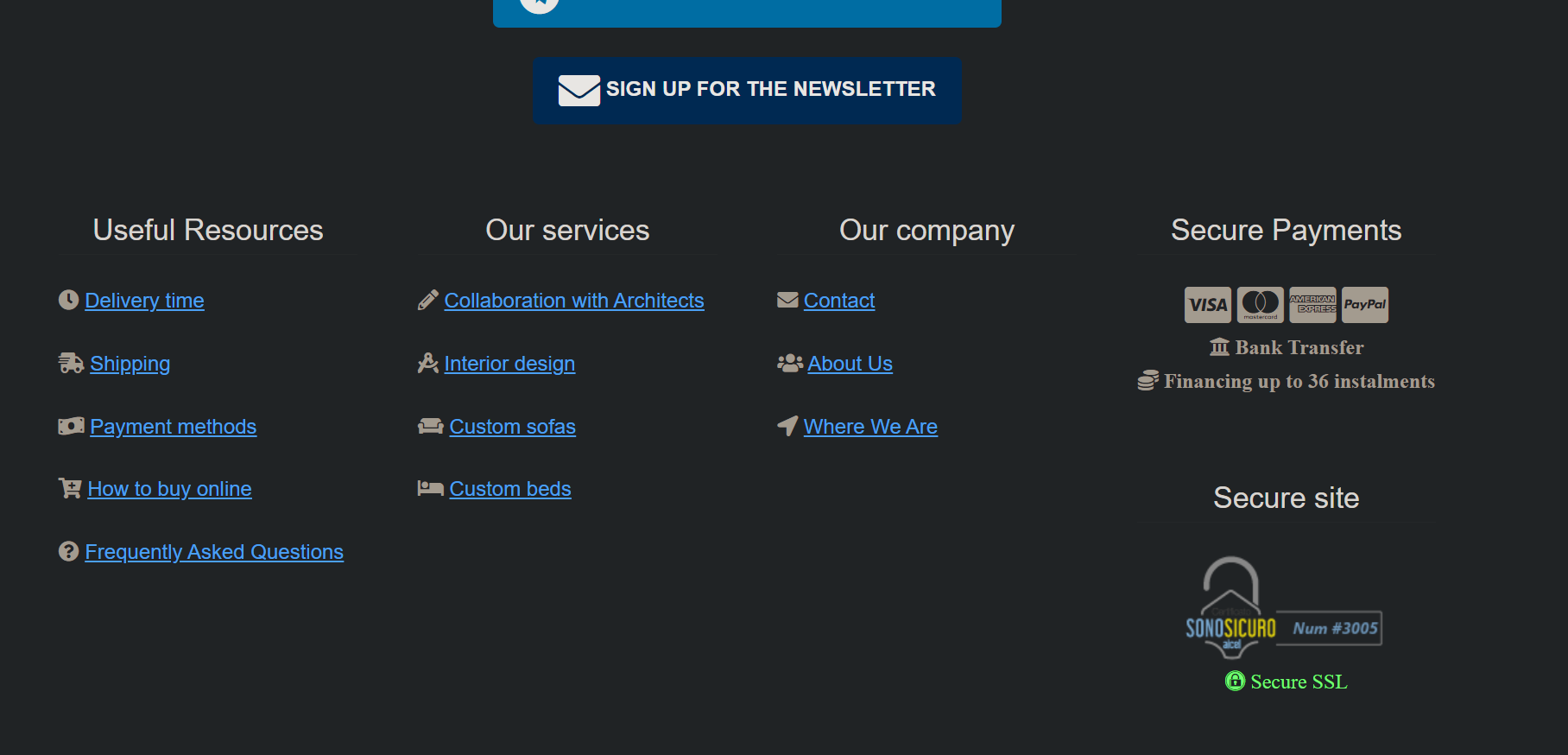

Le stringhe dei widget mi risultano tradotte nel backend e anche nel frontend (vedi screen).
Probabilmente l'ingranaggio era dovuto al fatto che dopo il cambio di dominio dovevi dire a WPML se il sito era stato copiato o cambiato di dominio. Quindi quello dovrebbe essere risolto, mi confermi?

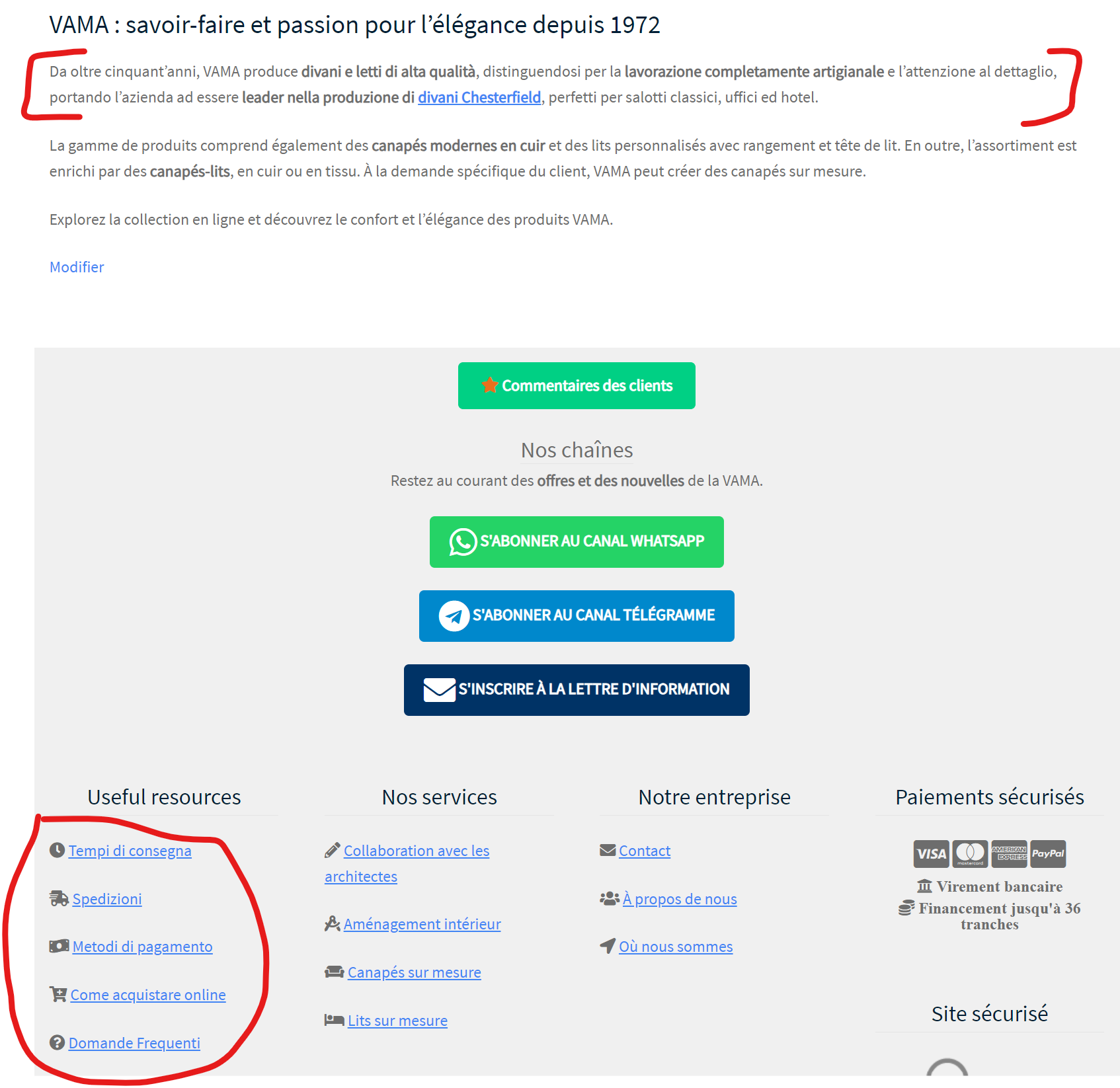

Ti riscrivo per bene cosa sta accadendo e cosa ho fatto.
Ho tradotto tutto il sito dall'italiano (vamainglese.kinsta.cloud) nelle varie lingue, tedesco francese e spagnolo. Le traduzioni erano tutte perfette ed ero pronto per mettere online il sito.
Una volta tradotto tutte le lingue quindi, ho fatto il trasferimento di dominio principale, da vamainglese.kinsta.cloud a vamadivani.com, perché l'italiano lo devo nascondere, e li sono venuti i problemi.
Alcune traduzioni sono sparite. Prendiamo per esempio il sito francese (vamadivani.fr).
Nella home page, alcune parti sono in italiano ed altre sono in francese, mentre prima del trasferimento era tutto perfetto in francese. Stessa cosa le ho notate anche nei siti in tedesco e spagnolo. Non è solo la home page, ma in molte altre parti. Ho notato che dove c'è un link che prima era link nascosto correttamente tradotto da WPML con il link della lingua desiderata, adesso è link nascosto e la parte di testo dello stesso paragrafo, non è più tradotto ed è tornato in italiano.
Ho provato ad esempio nella home page in francese a cambiare la traduzione. Quindi ho cliccato su "Edit Translation", e nella parte in italiano ho fatto la ricerca "http" per trovare tutti i link della pagina e cambiarli. Li ho cambiati, clicco su traduzione completata, ma mi appare questa scritta:"We're sorry, but something went wrong. If you are the application owner check the logs for more information." E la url dell'errore è link nascosto.
