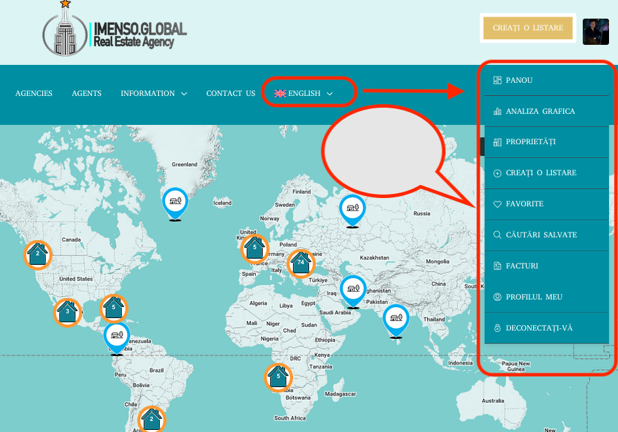

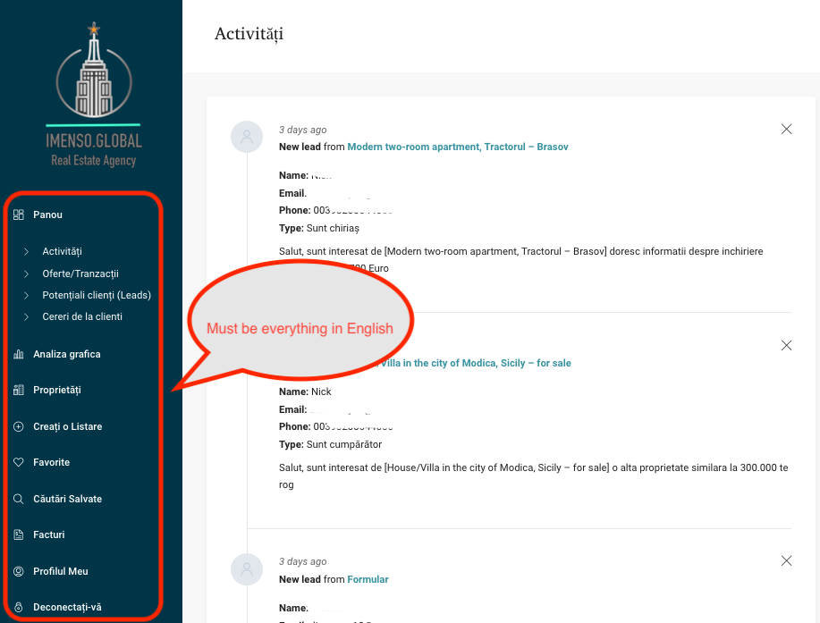

Ho il problema con 7 sezioni di traduzione che devono rimanere in inglese, il sistema li traduce automaticamente in rumeno, ogni volta che devo ripristinare le sezioni in default e dopo alcuni giorni le traduzioni tornano in rumeno.
Nell'allegato invio immagini con il problema.
Grazie.

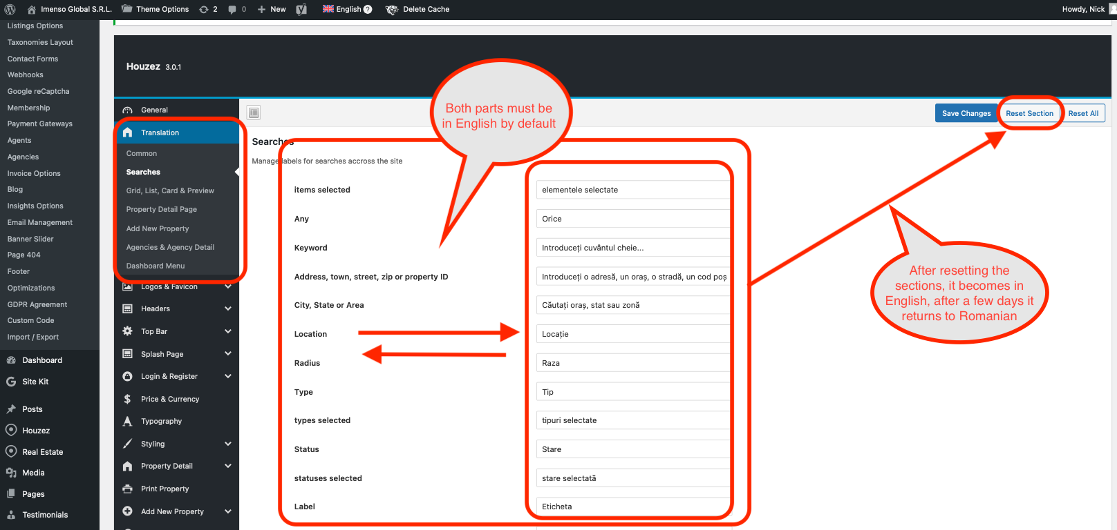

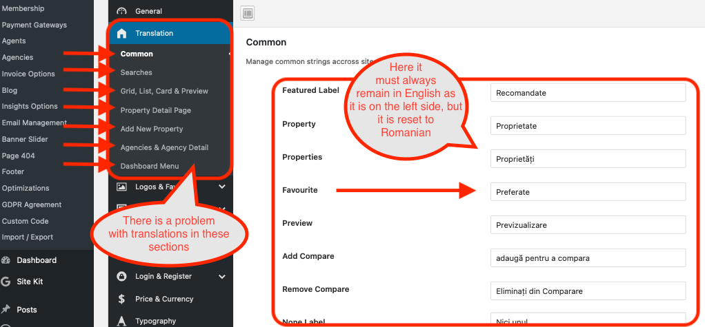

2. Non ricordo, tranne che questa sezione cambia
3. Sì, sono stati tradotti con la stringa WPML
Devo sempre andare a ripristinare la sezione inglese sui valori predefiniti

Quello che mi fai vedere è la sezione del tema, non ha niente a che fare con WPML.
Se vai su WPML > Traduzione Stringhe (è questo che avevo menzionato prima), puoi vedere le stesse stringhe, con la sua traduzione in Rumeno?
Hai per caso chiesto a Housez se questa sezione la puoi usare quando hai più di una lingua? perché sembra che sia una sezione da usare quando vuoi tradurre le stringhe ORIGINALI, ma non so se sia il metodo corretto da usare quando usi un plugin come WPML (o simile).
Vedi, di default, quando ci sono opzioni nei temi, queste vengono tradotte in WPML > Traduzione Stringhe. Comunque, Housez è notoriamente particolare quando si tratta di plugin multilingue (non solo WPML, ma altri simili), ma questa sezione di solito si traduce normalmente su WPML > Traduzione Stringhe quindi ti chiedo di cercare le stringhe lì per vedere se esistono, se sono tradotte in rumeno e per vedere se magari cancellandole, e ritraducendole direttamente dalla schermata dello screenshot, il problema viene risolto.
Provaci e fammi sapere come va.
