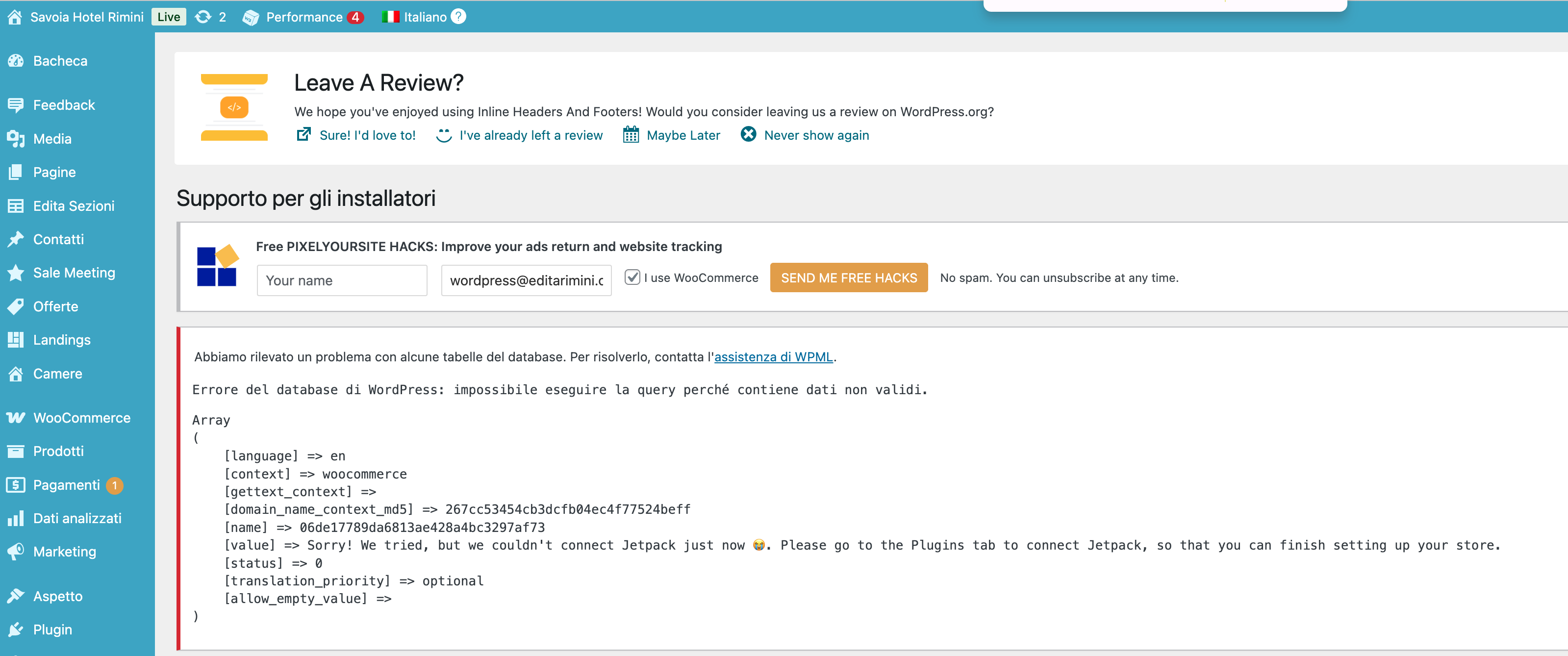

Aprile 30, 2025 alle 3:55 pm #16984861
Edita s.r.l.
Contesto del problema:
Sto cercando di risolvere un problema che si è verificato dopo la scansione del plugin Woocommerce. Mi compare un errore relativo a tabelle del database. Link alla pagina dove si può vedere il problema: link nascosto
Sintomi:
Errore del database di WordPress: impossibile eseguire la query perché contiene dati non validi. Messaggio di errore: 'Abbiamo rilevato un problema con alcune tabelle del database. Per risolverlo, contatta l'assistenza di WPML.'
Domande:
Come posso risolvere il problema con le tabelle del database?
Avevo Jetpack ma non era attivo, ho provato ad attivarlo e disinstallarlo ma l'errore rimane.
Maggio 2, 2025 alle 10:17 am #16989029
Laura
Salve,
grazie per averci contattato.
Il problema è dato dall'emoji che vedi nel messaggio. Disinstallare Jetpack non è servito perché molto probabilmente la disinstallazione non rimuove i dati presenti nel database (la maggior parte dei plugin si comporta in questo modo).
Puoi provare con un plugin di pulizia del database oppure cercare direttamente nel database l'emoji e rimuovere l'entry in questione (fai un backup prima).
