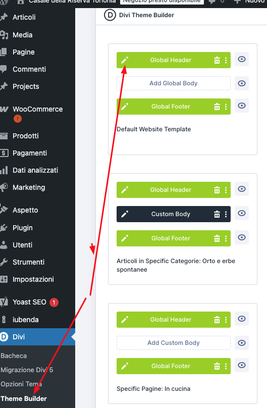

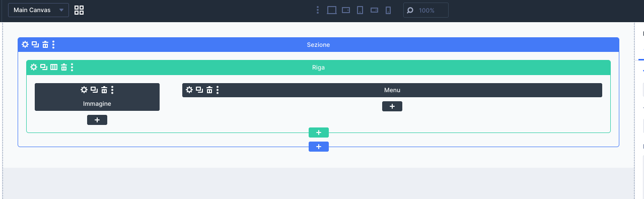

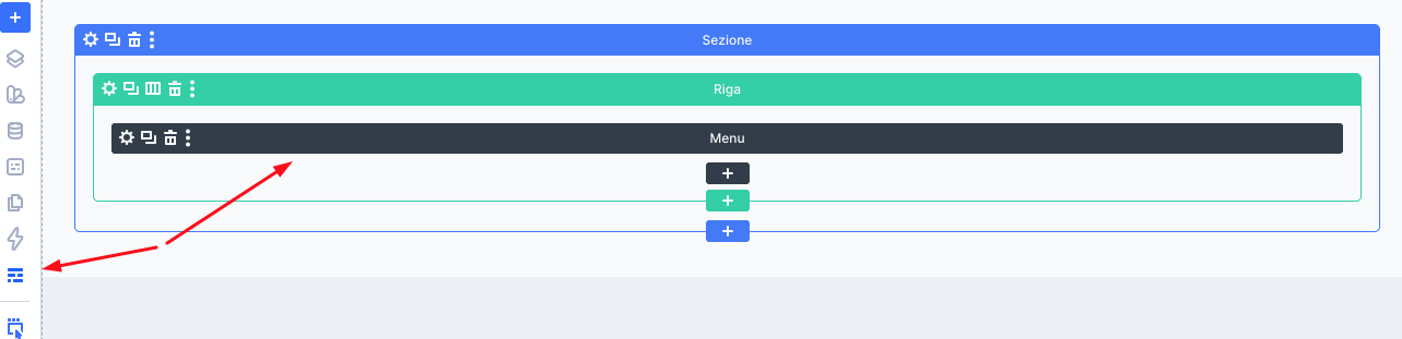

Se io vado su Teheme Builder (imm 01) entro e vedo questo, che il menù generale ha un unico modulo (imm 2) nella versione in Italiano, invece nella versione in inglese ne ha due e non va bene deve essere come quella in italiano su un unico modulo (imm 3)
