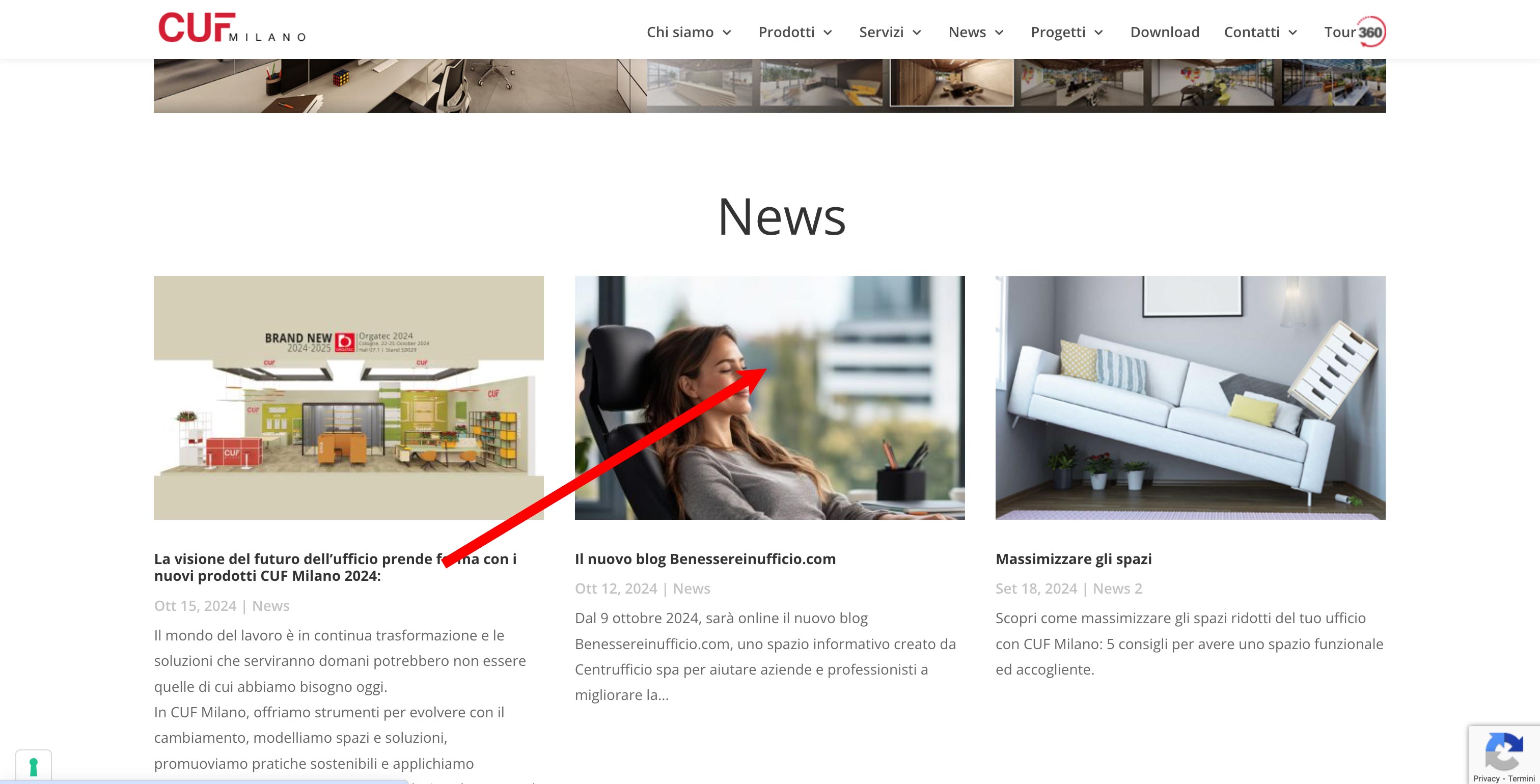

Il sito è il seguente link nascosto se scorri la pagina fino all'area News trovi 3 post, il secondo è quello con il titolo "Il nuovo blog Benessereinufficio.com" (quello con la ragazza sorridente seduta alla scrivania). Questo post esiste solo nella lingua italiana. Esite una traduzione in bSe apri la home in inglese (è la stessa cosa per il francese) link nascosto e vai nella stesa area puoi notare che si vede lo stesso post anche se la traduzione non c'è.
Questo non deve succedere. Come posso fare?

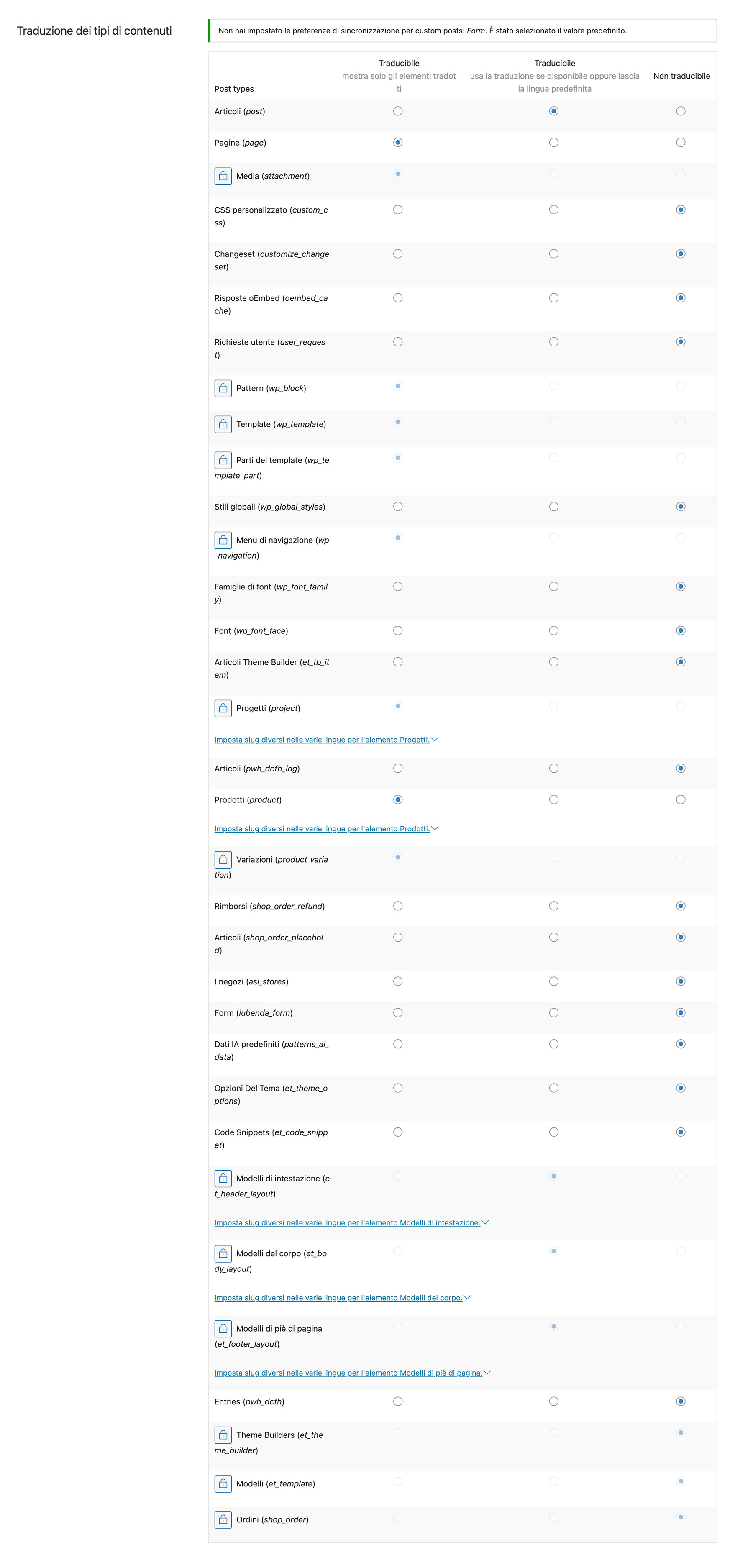

non capisco. Io li traduco normalmente (col metodo classico perchè il cliente vuole quello). Allego lo screenshot della schermata di Impostazioni WPML inerente la configurazione "Traduzione dei tipi di contenuti".
Forse devo flaggare la prima colonna alla voce articoli?
Ditemi se esistono altre configurazioni che dovrei settare in maniera diversa.

Se i post sono configurati in "fallback sulla lingua di default" allora è normale che il post si veda, perché è quello che gli hai chiesto di fare, se non c'è una traduzione ti mostra l'originale.
Imposta su "mostra solo se tradotto" e sparisce.
