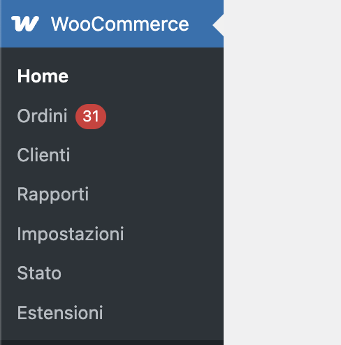

micheleB-10
SAlve,
sotto al menù Woocommerce non c'è nessun voce WooCommerce Multilingual. Cosa devo fare?
Luglio 17, 2025 alle 4:41 pm #17247211
Laura
Installare WooCommerce Multilingual. Non puoi tradurre WooCommerce senza.

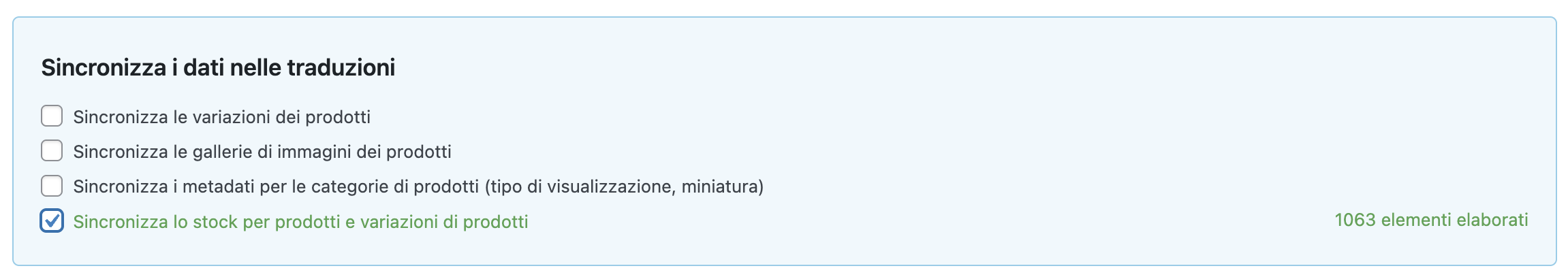

Luglio 18, 2025 alle 7:50 am #17248880
micheleB-10
Ok, installato il plugin, eseguito WooCommerce Multilingual > Impostazioni > risoluzione dei problemi>Sincronizza lo stock per prodotti e variazioni di prodotti
Ho fatto il refresh della pagina del prodotto ma ancora il pulsante di aggiungi al carrello non compare. Premetto che ho anche tradotto il template della pagina singola del prodotto.
Grazie
