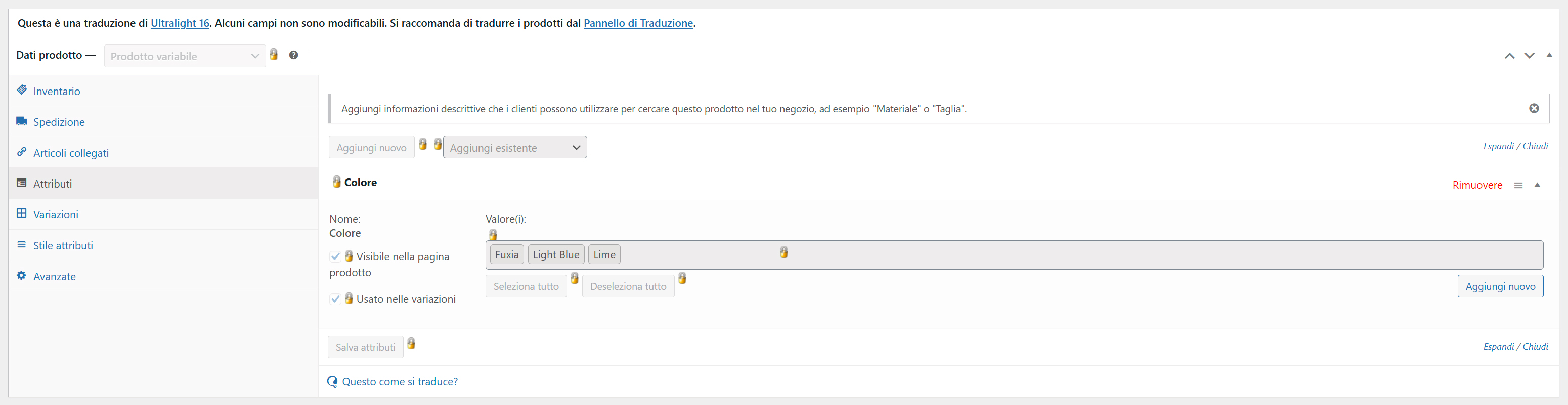

Per favore, vai su un prodotto tradotto, poi clicca su Modifica prodotto e dimmi come vedi gli attributi in quella pagina.
Ottobre 21, 2025 alle 12:20 pm #17503031
stefanoP-54
Ho inserito le informazioni di debug.
Nel prodotto tradotto vedo gli attributi bloccati da un lucchetto, allego lo screenshot.

Quando vai al prodotto tradotto e clicchi su “Modifica prodotto”, vedi tutti i campi e le impostazioni correttamente?
Ottobre 24, 2025 alle 10:31 am #17515722
stefanoP-54
si, ma sono bloccate, come da screenshot allegato in precedenza.

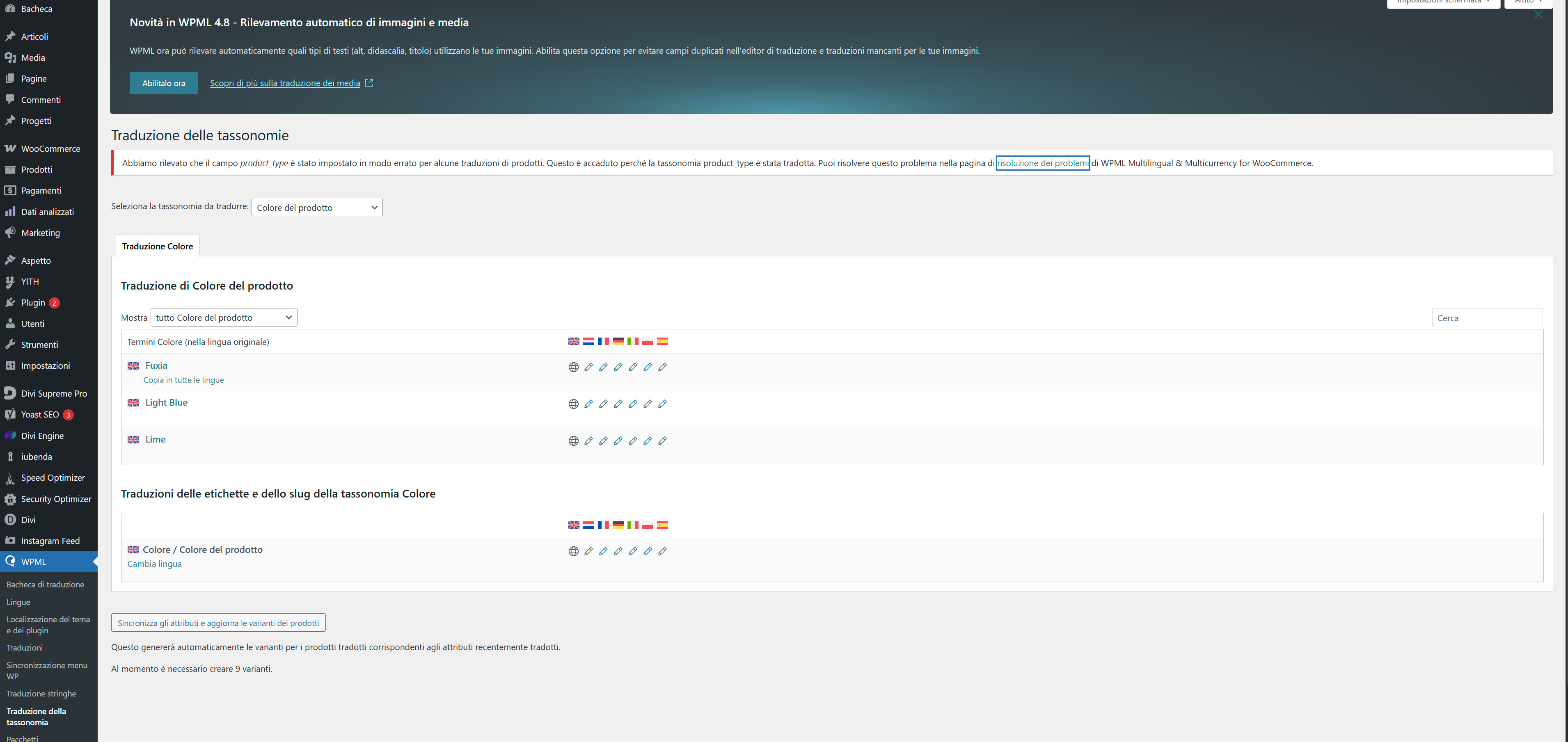

Ottobre 25, 2025 alle 6:46 am #17518104
stefanoP-54
ho risolto facendo "copia in tutte le lingue" da questa pagina qui. (allego screenshot)
Rimane quindi soltanto più il problema delle voci multiple del menu header tradotto...
