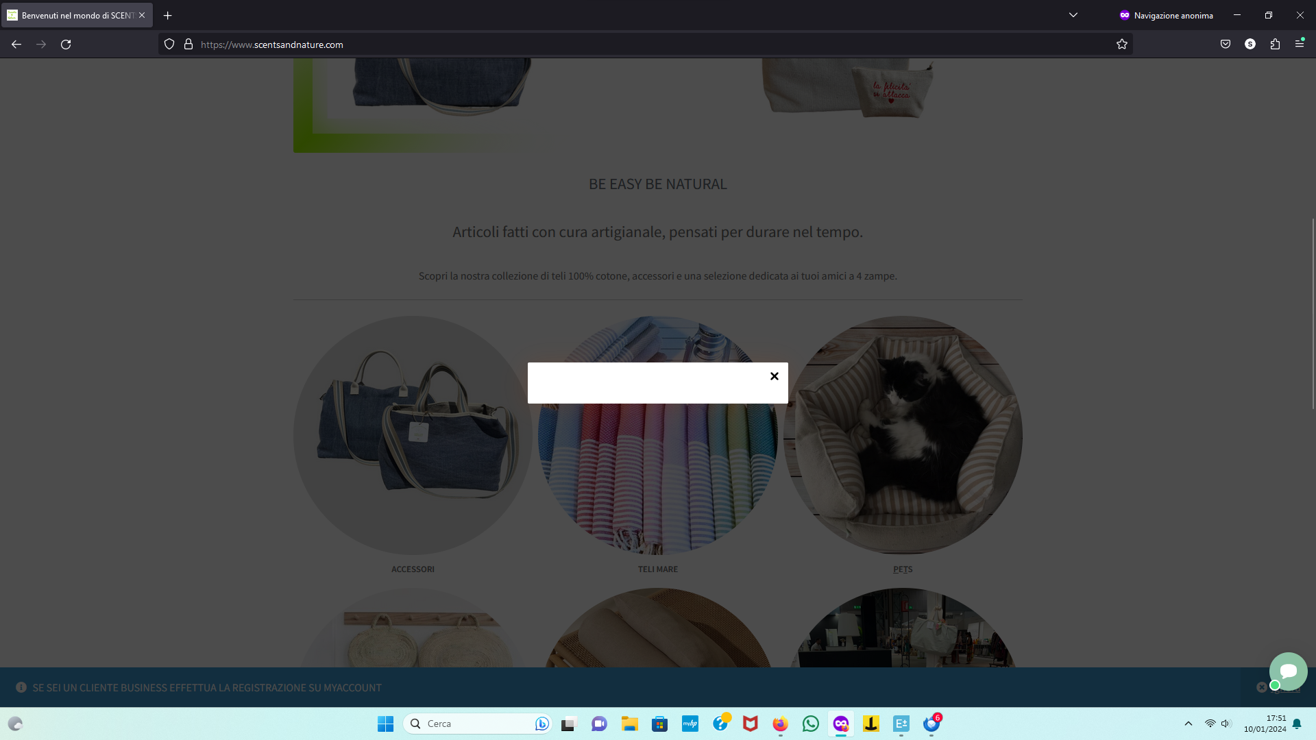

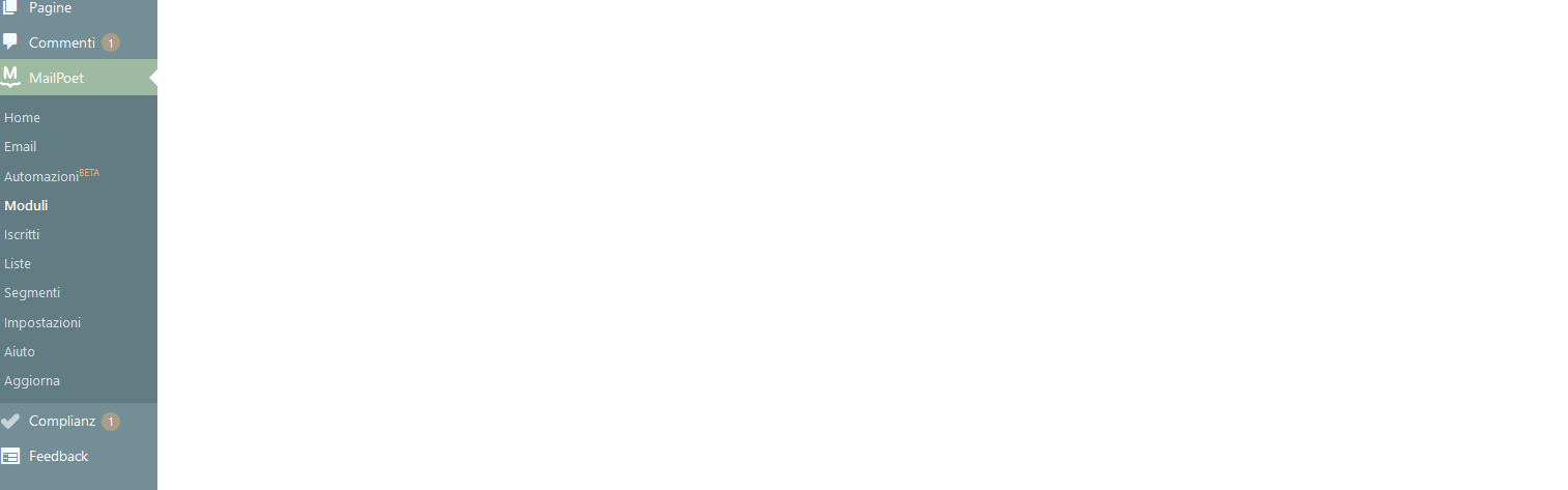

Gennaio 10, 2024 alle 4:59 pm #15170511
antonellaB-6
Fino a 2/3 gg fa funzionava, non capisco come a questo punto.
Il primo screenshot è come appare ora il modulo sconto, nel secondo screenshot si vede che aprendo la sezione Moduli non succede nulla, non funziona

Gennaio 11, 2024 alle 11:37 am #15173811
Alejandro
Sostenitore di WPML dal 02/2018
Per favore guarda questo video: link nascosto
- Il problema che menzioni non c'entra niente con WPML. succede soltanto in un form, con o senza WPML e succede perché un file di mailpoet non sembra caricarsi bene.
- Per poter rendere mailpoet "multilingual" devi seguire i passi che ci sono nel link che ti avevo inviato ovver:
+ Creare una mail per ogni lingua
+ Creare una lista di subscriber per ogni lingua
+ Creare un form per ogni lingua
e dopo collegarli tra di loro e farli comparire nei posti giusti, nelle diverse lingue.
Come ti ho fatto vedere, questo non è un problema tra mailpoet e WPML ma tra mailpoet e i plugin multilingual, purtroppo.
Saluti.

Gennaio 12, 2024 alle 9:16 am #15177936
Alejandro
In quel caso puoi usarlo com'è ora. Il problema che menzionavi prima e la ragione per cui non si apre un form, non ha niente a che fare con WPML, succede anche senza e soltanto con un form specifico e questo indica che qualcosa in quel form non sta funzionando bene puoi provare a contattare il supporto di mailpoet oppure ricrearlo da capo.
