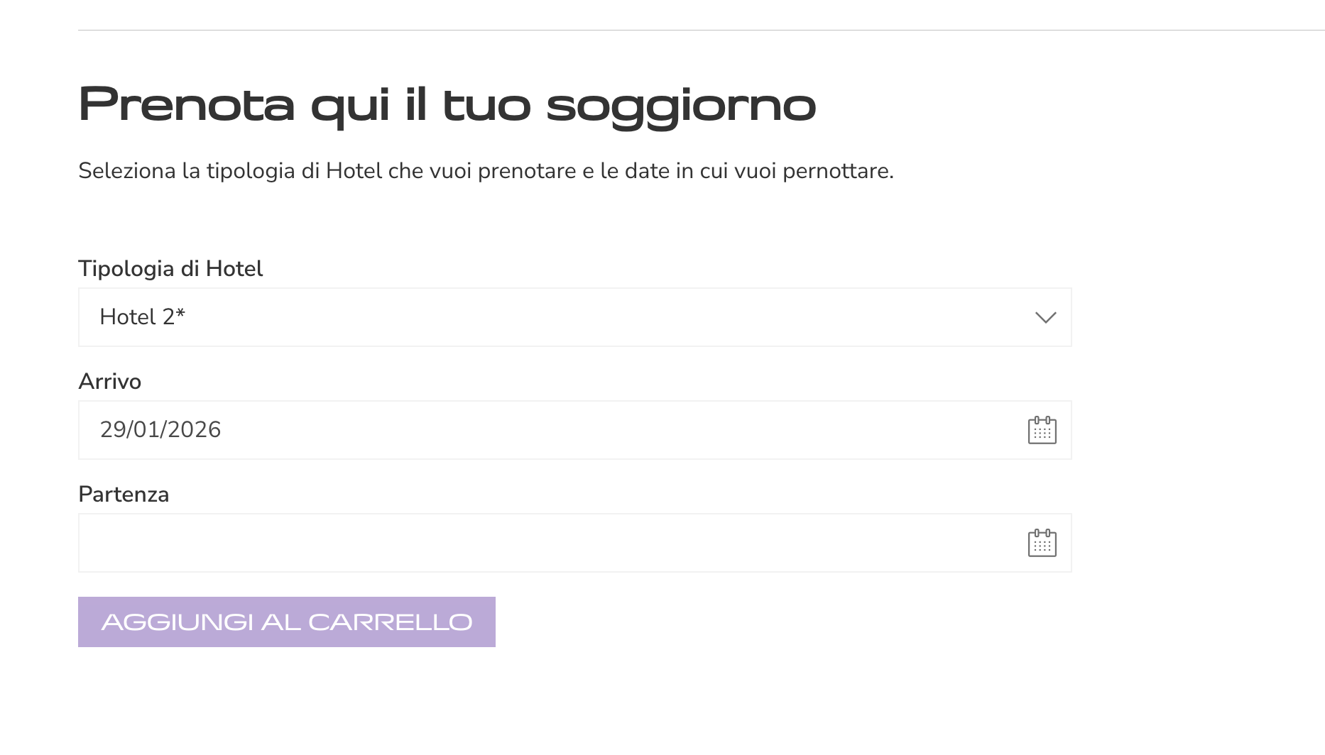

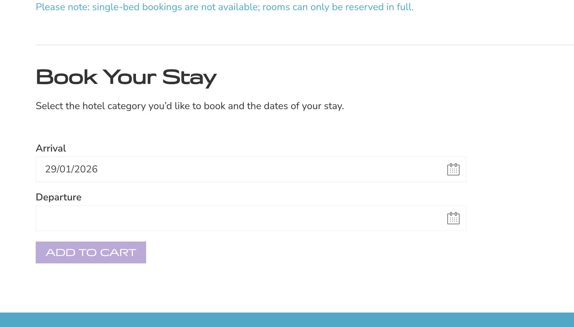

Abbiamo un problema con la visualizzazione delle Risorse del plugin YITH (Tipologia di Hotel) nella pagina inglese del nostro sito link nascosto. Nella pagina in italiano visualizziamo correttamente le risorse che portano all'acquisto del prodotto.
Nella pagina inglese del sito non riusciamo a visualizzare le risorse del plugin YITH.
Potete aiutarci a risolvere il problema con la visualizzazione delle risorse nella pagina inglese?

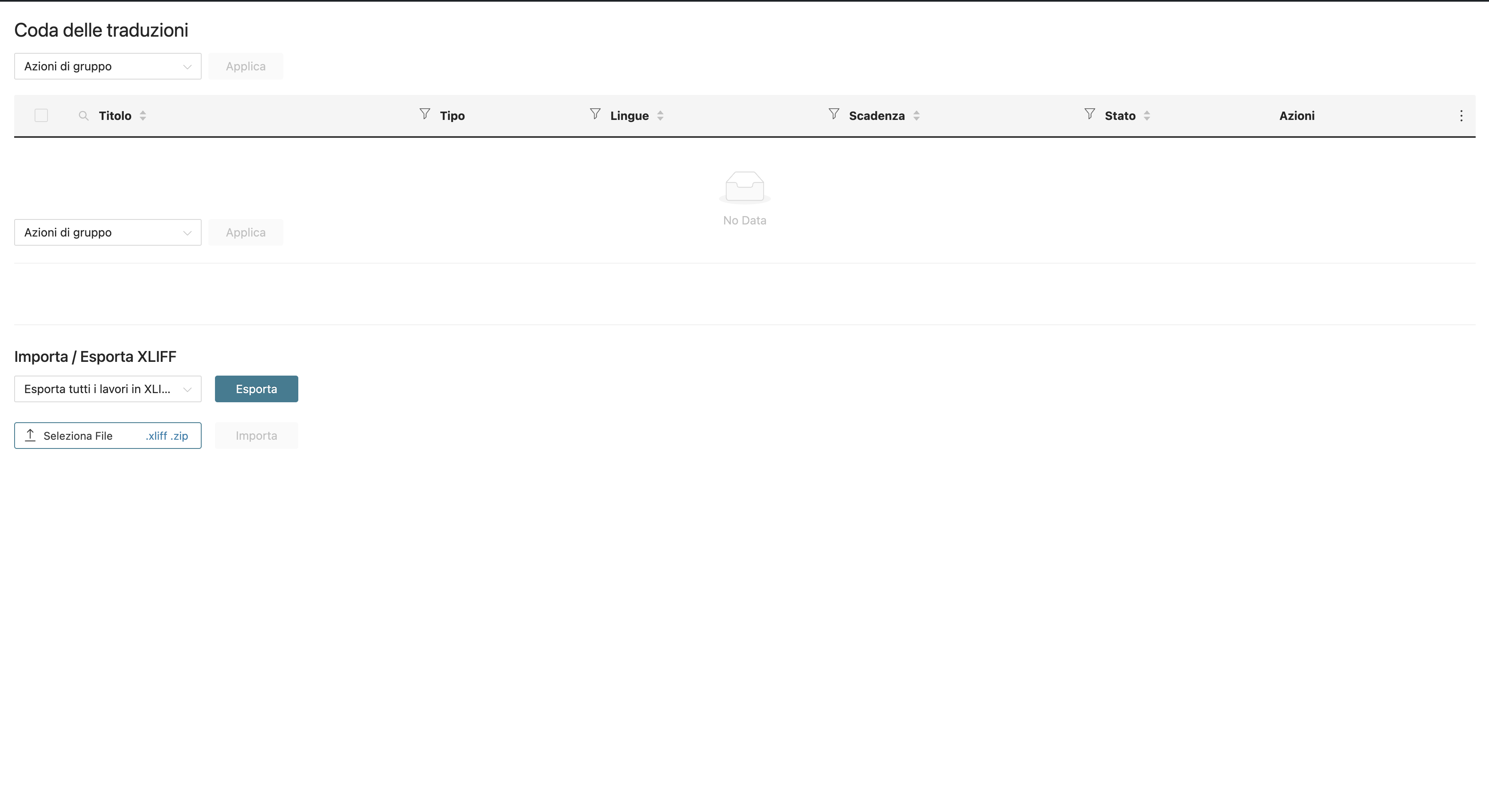

Aggiungo un dettaglio: abbiamo tradotto l’intero sito e tutte le altre pagine del plugin YITH con WPML senza alcun problema — tutto funzionava correttamente. Questo è l’unico elemento che non funziona.
Inoltre, da qualche giorno nella Coda delle traduzioni WPML compare la dicitura No Data, cosa piuttosto strana.
Segnalo anche che non siamo riusciti ad aggiornare il plugin WPML SEO, poiché non risulta disponibile alcun aggiornamento.

In realtà si tratta di un problema già noto e segnalato dai nostri sviluppatori: quando si utilizza il plugin YITH Booking and Appointment for WooCommerce con WPML, il modulo delle risorse non funziona correttamente per i prodotti prenotabili tradotti.
https://wpml.org/errata/yith-booking-resources-module-is-not-compatible-with-wpml/
Questo significa che le risorse non vengono visualizzate correttamente nelle lingue secondarie.
Al momento non esiste ancora una soluzione diretta o un workaround, poiché il modulo delle risorse di YITH Booking non è ancora integrato con WPML.

Rimane comunque il problema della coda delle traduzioni: quando entriamo nella sezione dedicata vediamo visualizzato "No Data".
Di che problema si tratta in questo caso?

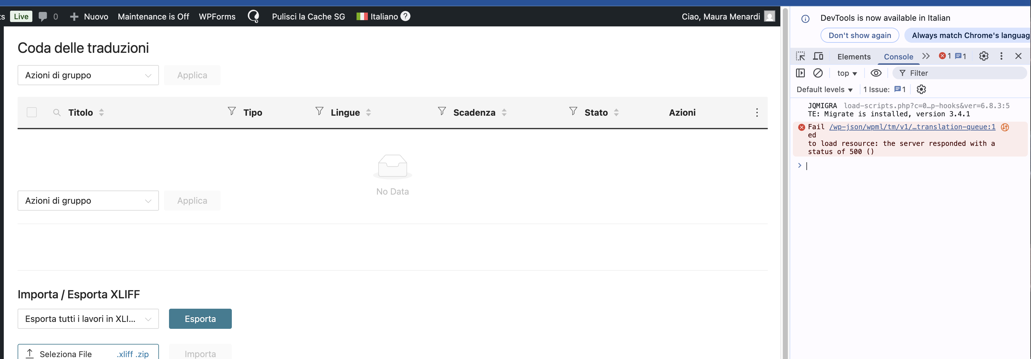

purtroppo con la prova di invio non visualizzo comunque le traduzioni nella Coda delle traduzioni.
Allego lo screenshot dell'errore della Console.

Ho visto l’errore 500 nella Console del browser, che appare quando WPML prova a caricare la coda delle traduzioni (/wp-json/wpml/tm/v1/translation-queue).
Questo di solito indica un problema lato server, spesso dovuto a risorse limitate o a un conflitto con un altro plugin.
Per poter verificare meglio, mi dai il permesso di installare il plugin Check Conflicts
Con questo strumento posso disattivare temporaneamente i plugin in modo sicuro (senza influire sul sito in produzione) e capire se il problema viene da un conflitto.

no non funziona, visualizziamo ancora "No Data" nella coda delle traduzioni.
Allego screenshot.
