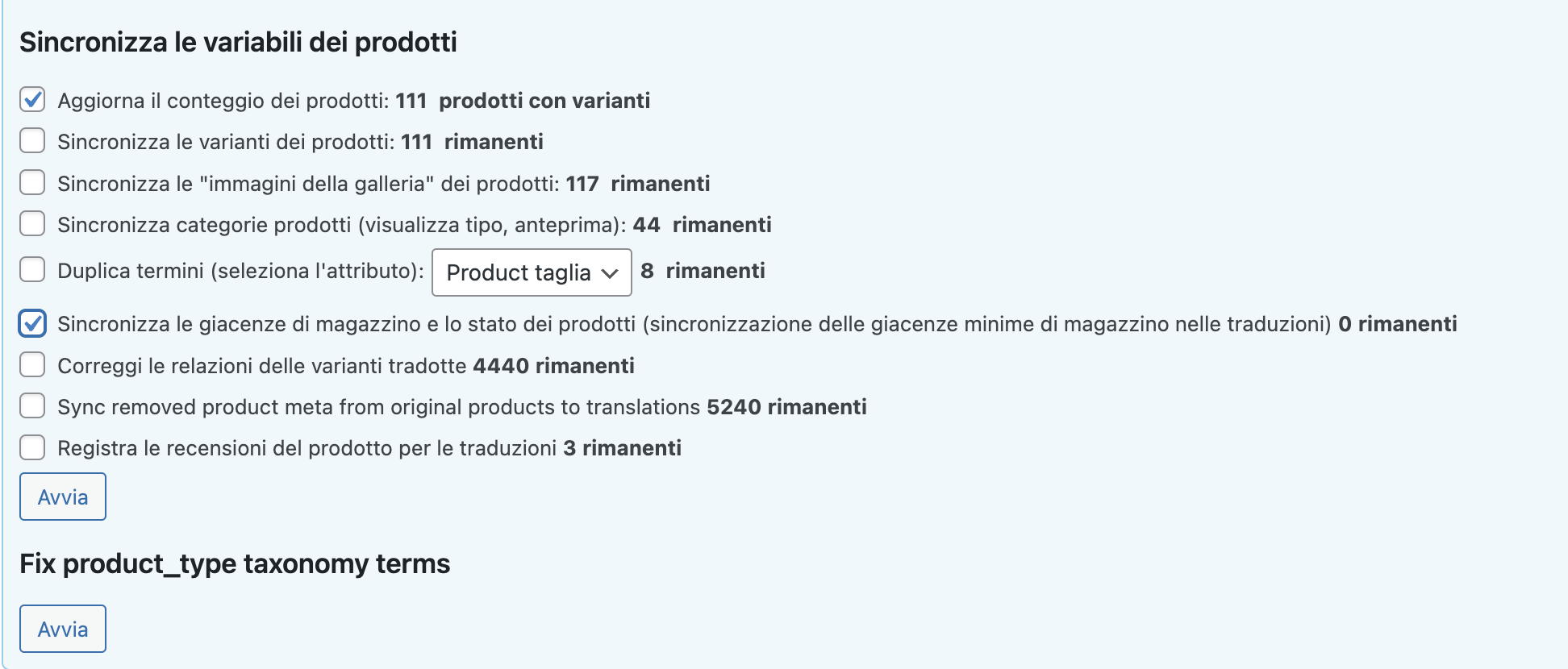

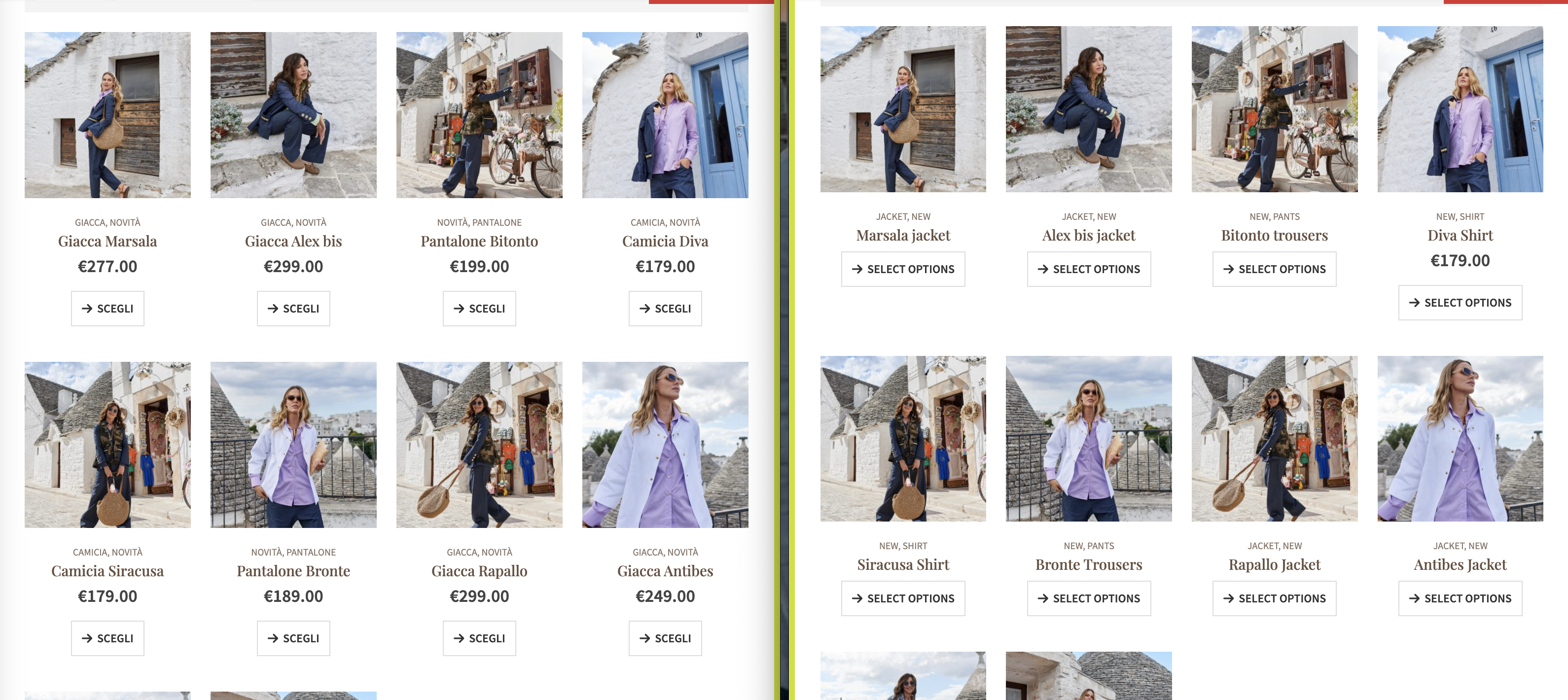

Marzo 21, 2025 alle 6:28 am #16842654
gianmarcoB-3
Tutto chiaro Laura, grazie! ho eseguito la sincronizzazione (come fa screen allegato) ma il problema persiste. Puoi vedere tu stessa nello shop ita e eng (lo ho riattivato ma non è presente nella barra del menu; basta mettere ../en al dominio).
Ho fatto tutto correttamente? Come possiamo intervenire?
