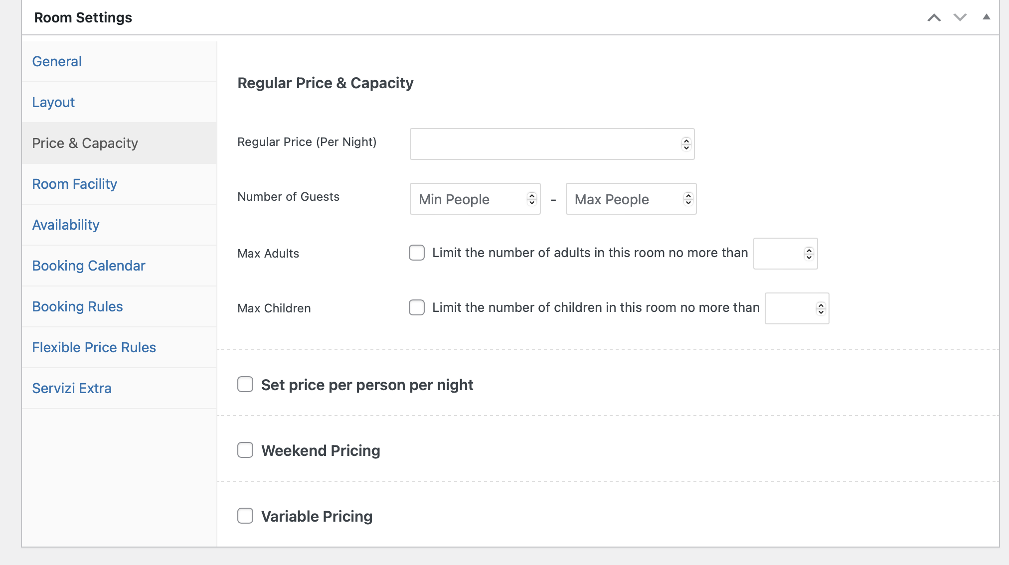

Contesto del problema:

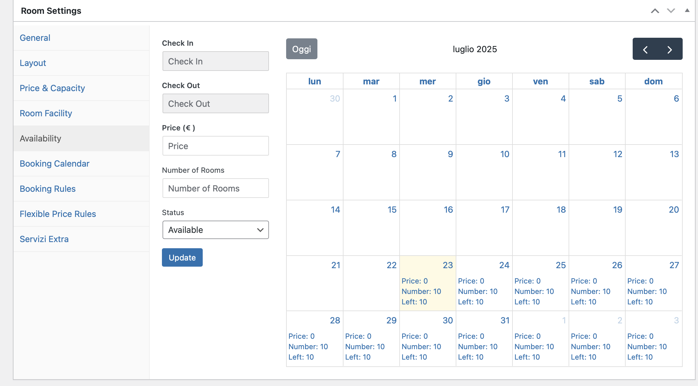

Sto utilizzando il plugin WPML con il sito di un hotel/ristorante che permette la prenotazione delle camere (tema CozyStay). Ho notato che alcuni campi come il prezzo di base della camera, il calendario con i prezzi stagionali e la disponibilità delle camere devono essere inseriti nuovamente per la lingua inglese, invece di rimanere condivisi per entrambe le lingue. Questo è da evitare per non gestire tali dati due volte.
Sintomi:
I campi come il prezzo di base della camera, il calendario con i prezzi stagionali e la disponibilità delle camere non rimangono condivisi tra le lingue e devono essere inseriti nuovamente per l'inglese.
Domande:
Sapete fornirmi indicazioni sul come gestire questa cosa?

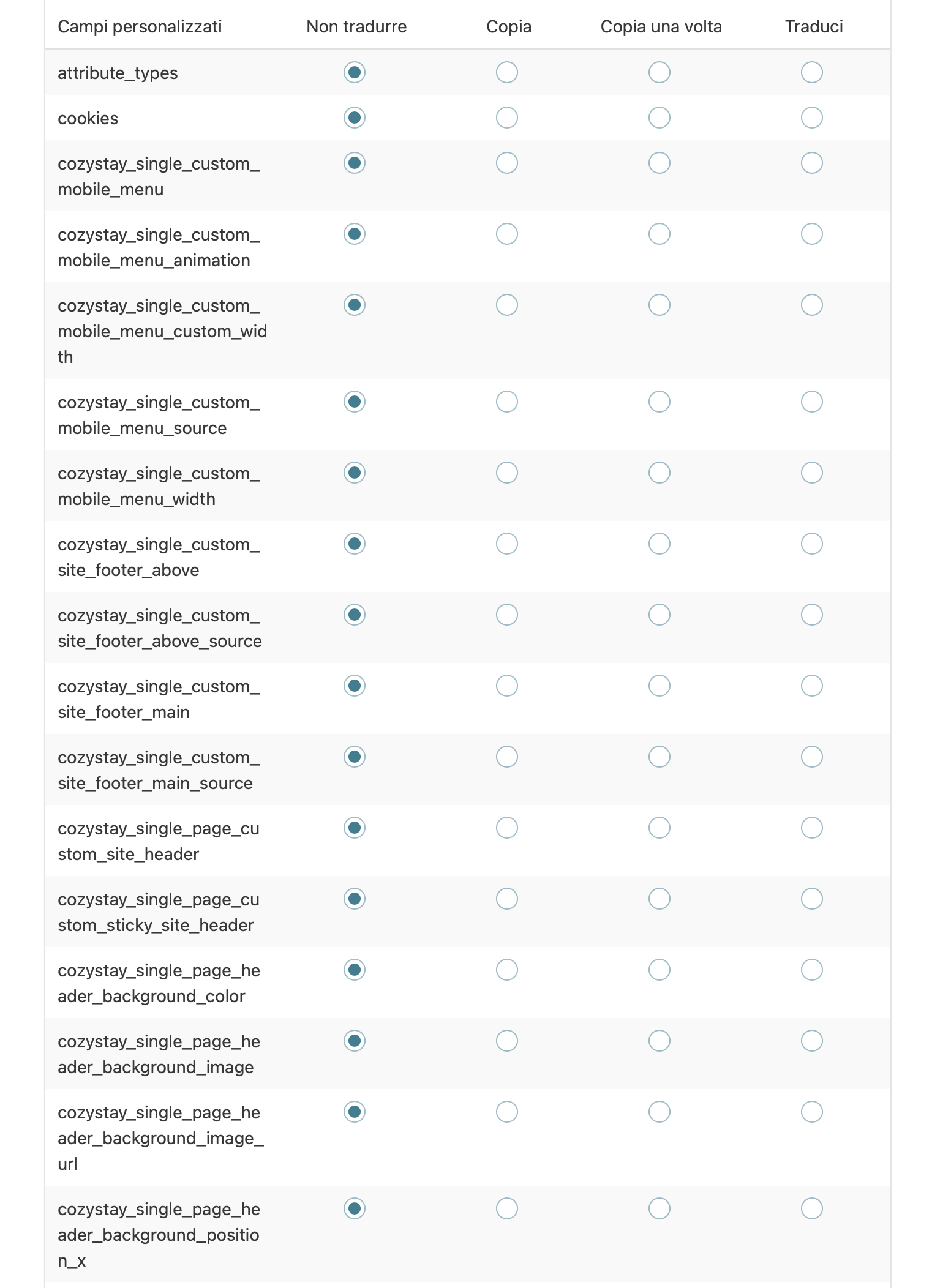

Gabriele Tiberti

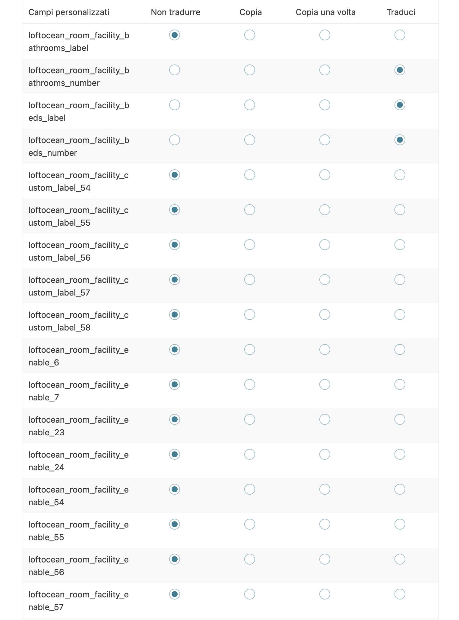

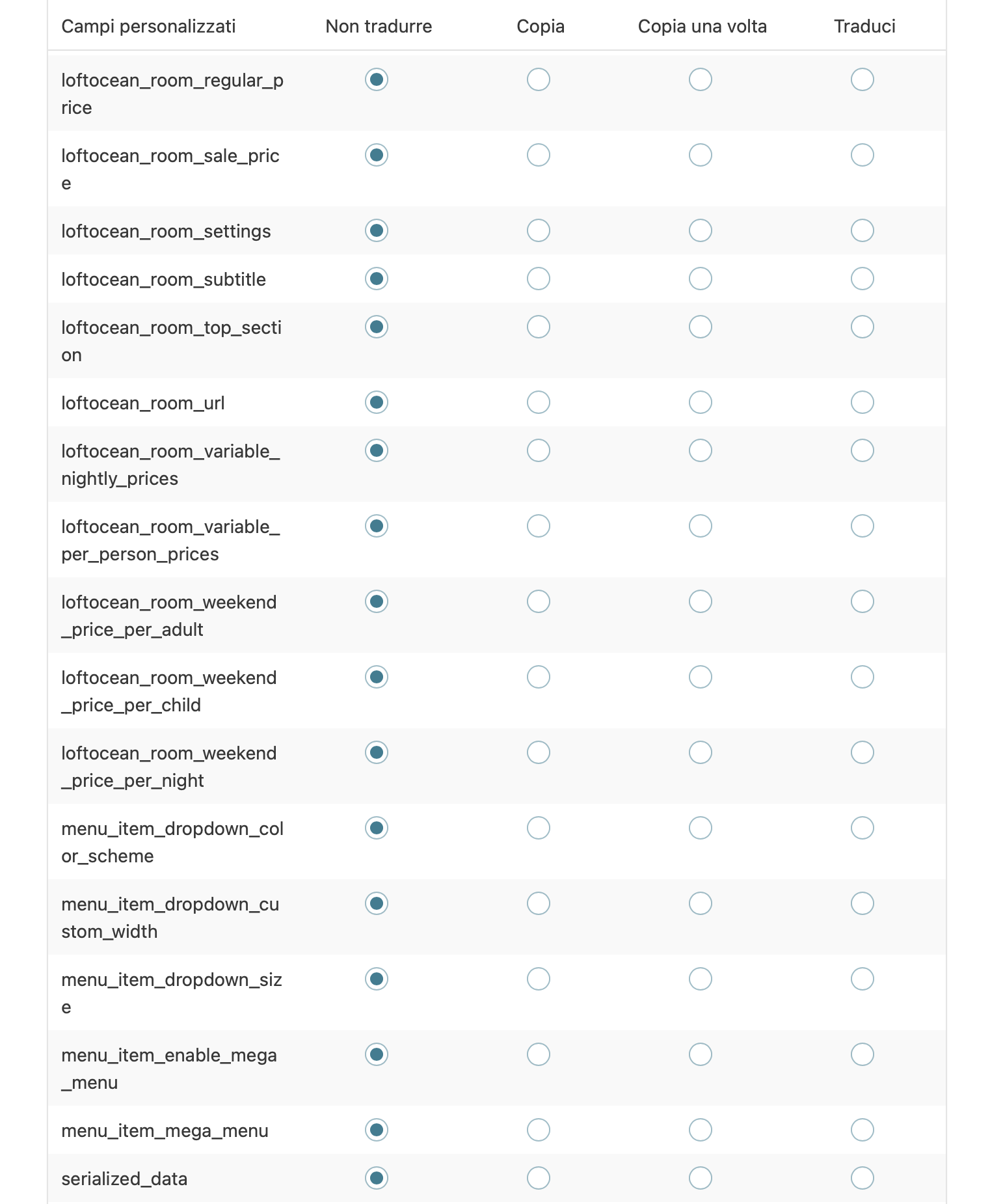

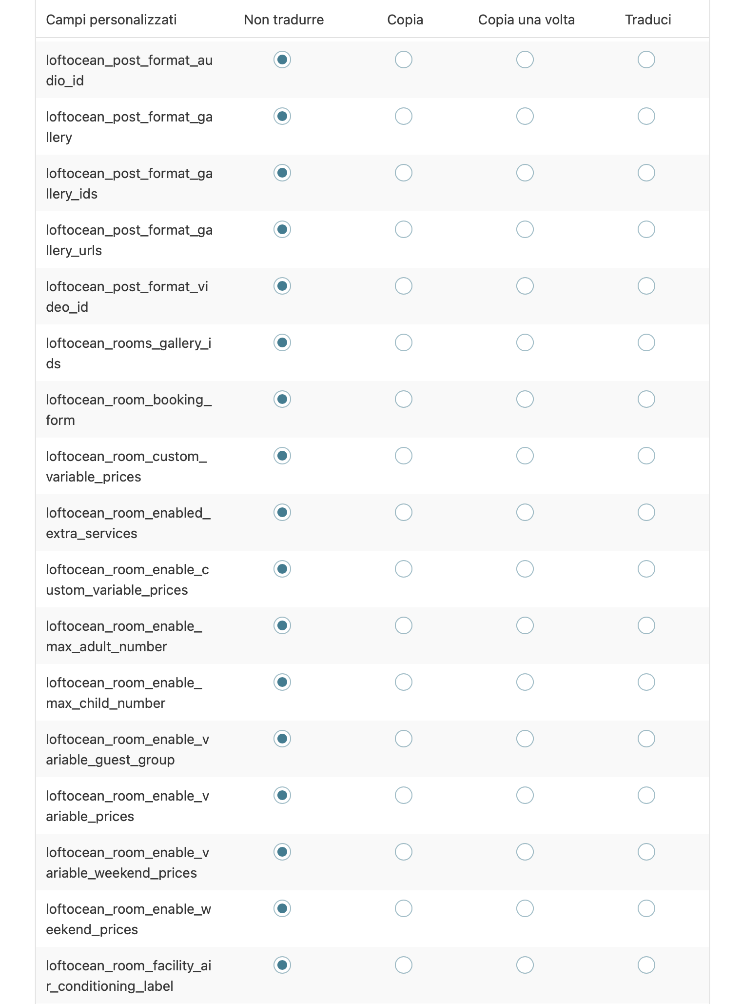

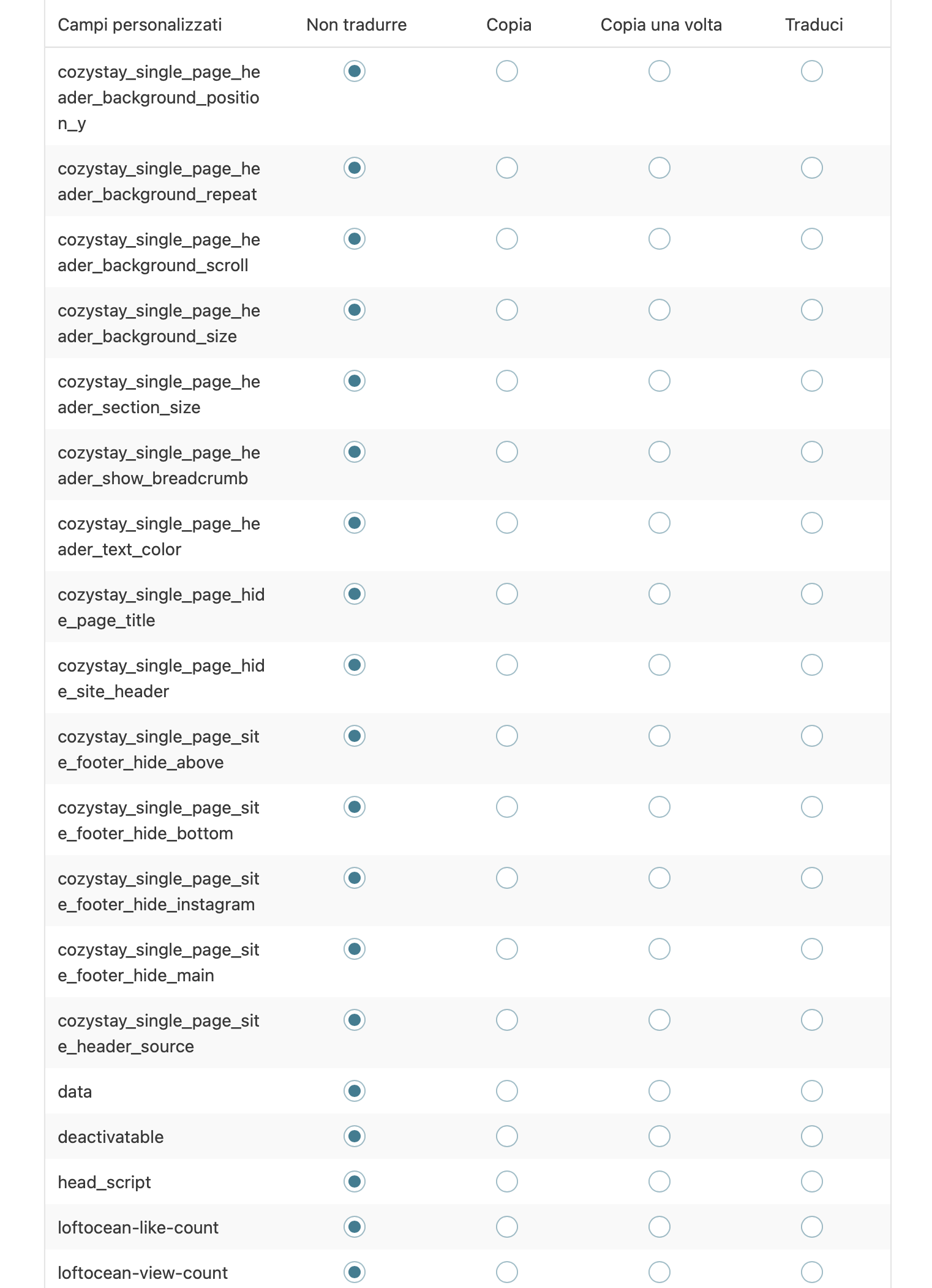

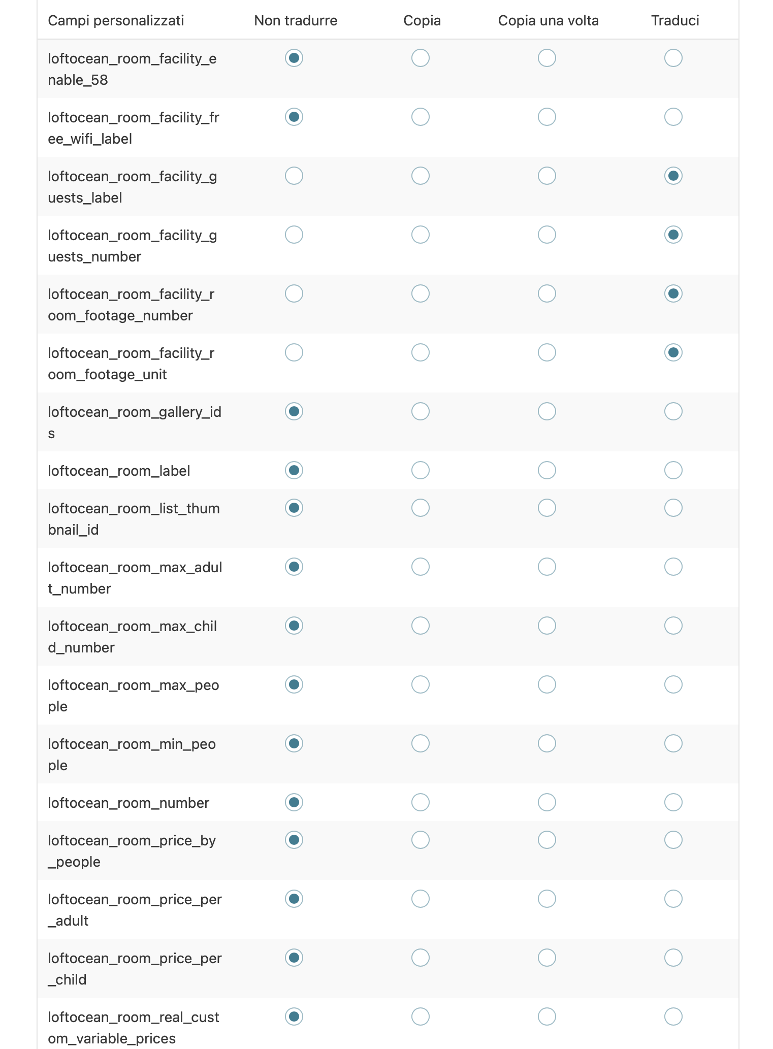

Grazie mille, avevo ipotizzato anche io una cosa del genere ma temo di fare casino abilitando qualcosa che non devo.
Ho allegato lo screenshot delle voci presenti nella sezione indicata, un aiutino sarebbe mooolto gradito! 🙂
Grazie ancora!
Luglio 23, 2025 alle 12:58 pm #17264005
Laura
Non conosco il tema in quanto come detto è l'autore a mantenere la compatibilità, quindi non ti so dire a cosa corrispondano i vari campi.
Puoi provare ad attivare il checkbox "Mostra la casella meta “Configurazione contenuto multilingua” nella schermata di modifica del post." che ti mostra solo i campi usati all'interno di uno specifico post, ma mi risulta difficile dirti altro.
