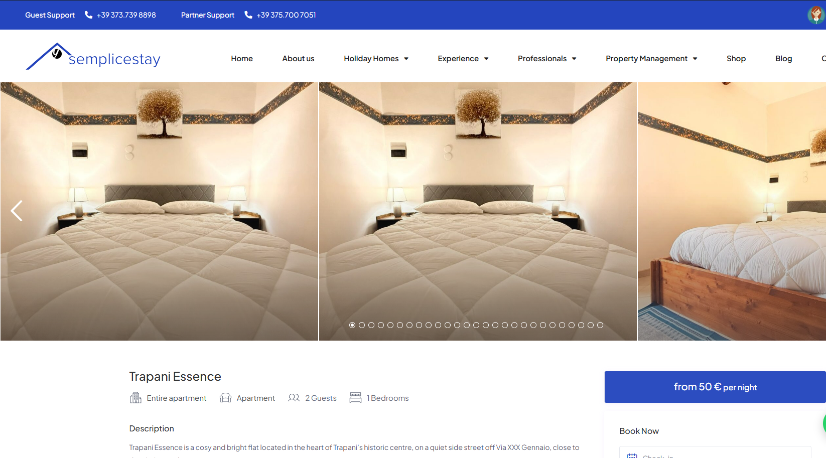

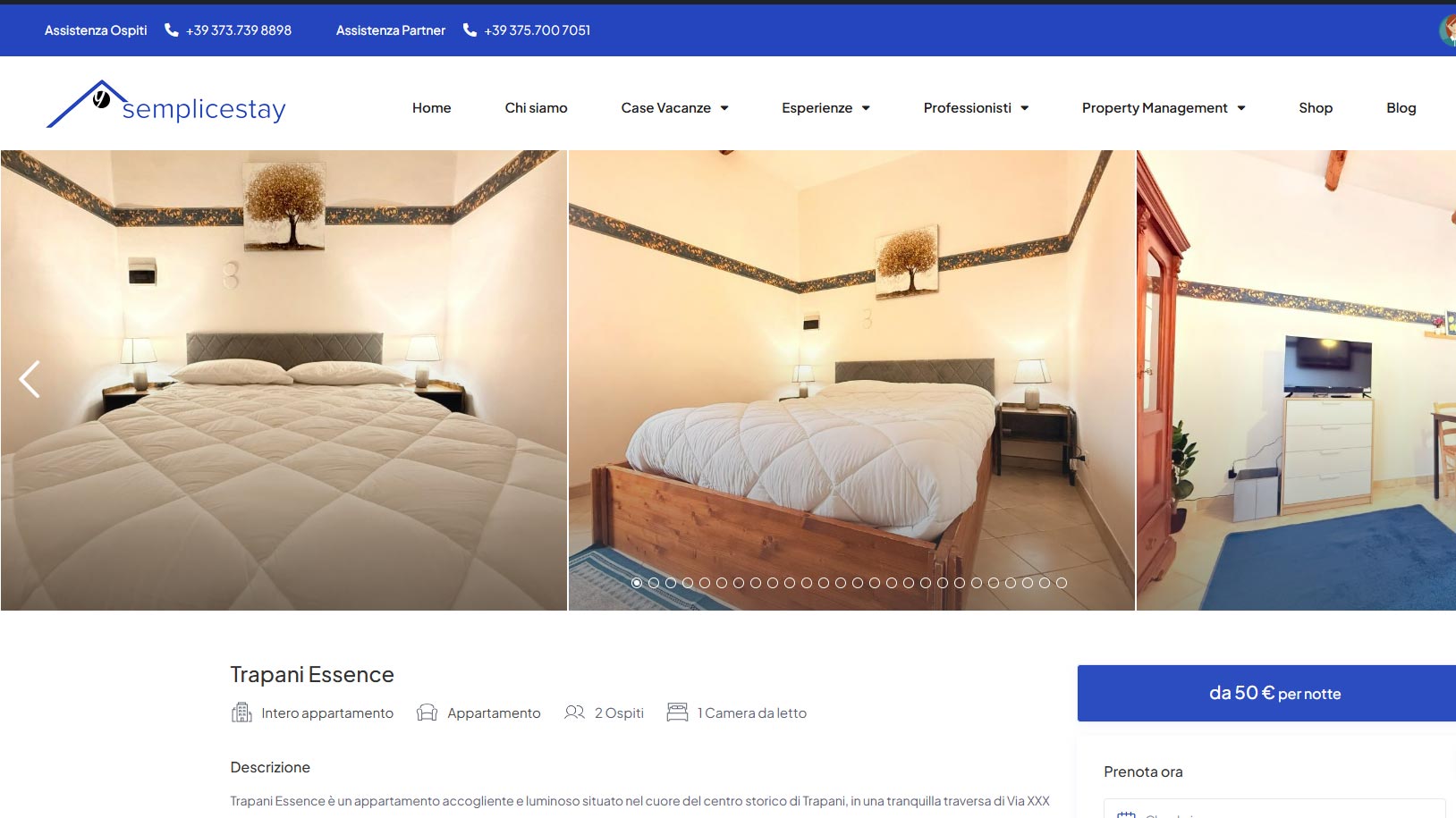

Utilizzo il tema wprental per gestire le traduzioni degli annunci sul mio sito link nascosto. Sto cercando di tradurre un annuncio dall'italiano all'inglese utilizzando WPML.
Sintomi:
La prima immagine della galleria dell'annuncio, impostata come immagine in evidenza, viene duplicata nella traduzione in inglese.
Domande:
Potete darmi supporto per risolvere il problema della duplicazione dell'immagine in evidenza nella traduzione in inglese?

Ottobre 10, 2025 alle 7:17 am #17473513
Paola Mendiburu
Fuso orario: Europe/Madrid (GMT+01:00)
Ciao!
Il problema si verifica quando si utilizza la stessa immagine in evidenza come prima immagine della galleria.
Il nostro team di compatibilità ha elaborato una soluzione alternativa e vi prego di applicare la correzione seguendo i passaggi indicati di seguito.
Vai a \wp-content\plugins\wprentals-core\api\cache\cache_get_data_functions.php
Fai quanto segue:
- devi cambiare questo codice:
        if ($include_thumbnail) {
            $thumbnail_id = get_post_thumbnail_id($propID);
            if ($thumbnail_id) {
                array_unshift($gallery_meta, $thumbnail_id);
Per questo:
            // WPML workaround - Convert the media ID to default language.
            $default_lang = apply_filters('wpml_default_language', NULL );
            $thumbnail_id_original = apply_filters( 'wpml_media_id', $thumbnail_id, $default_lang );
            // Add the thumbnail to the gallery
            // Remove original thumbnail from the gallery
            if ($thumbnail_id_original && $thumbnail_id_original != $thumbnail_id) {
                $gallery_meta = array_values( array_diff( $gallery_meta, [ $thumbnail_id_original ] ) );
