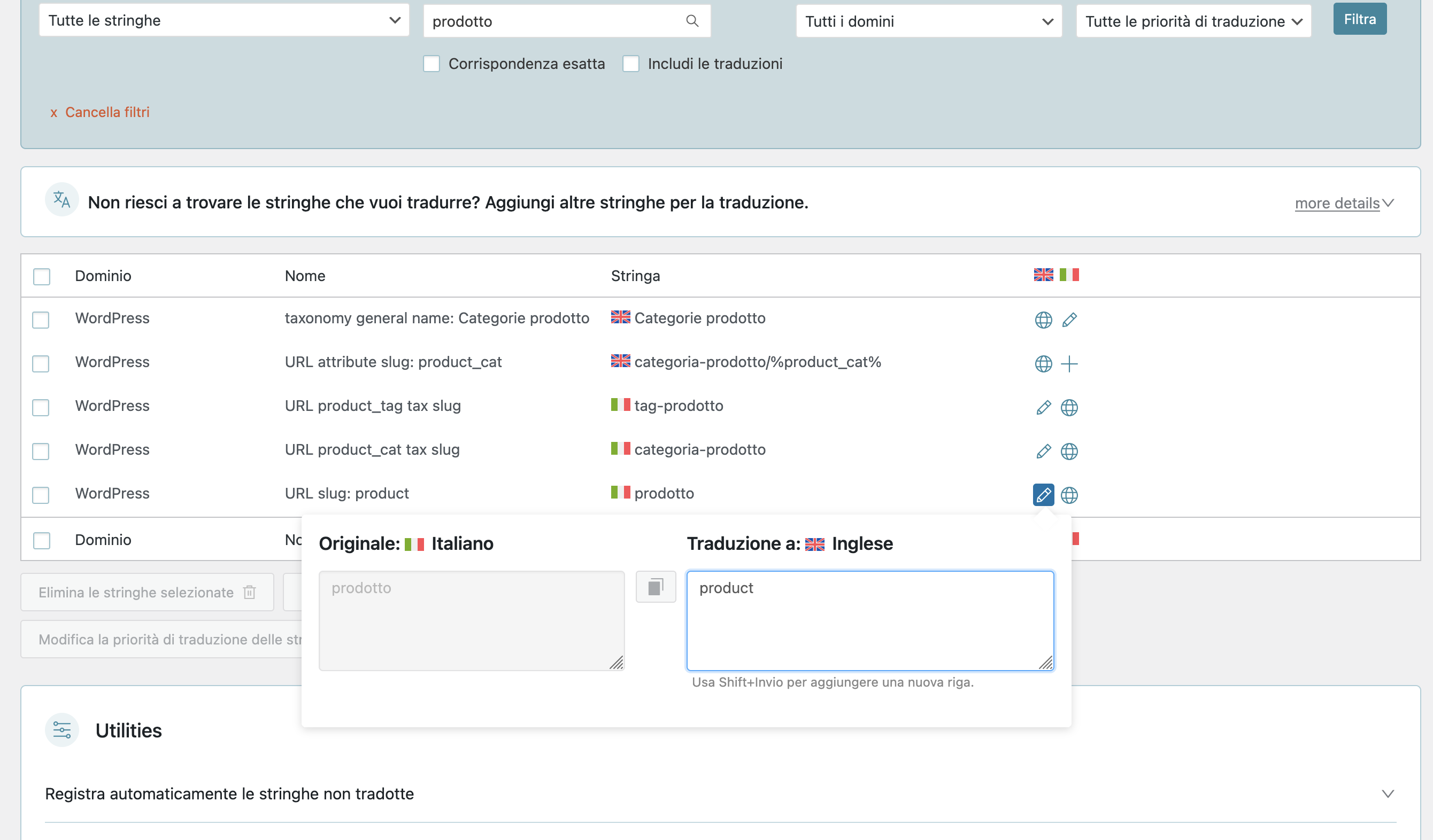

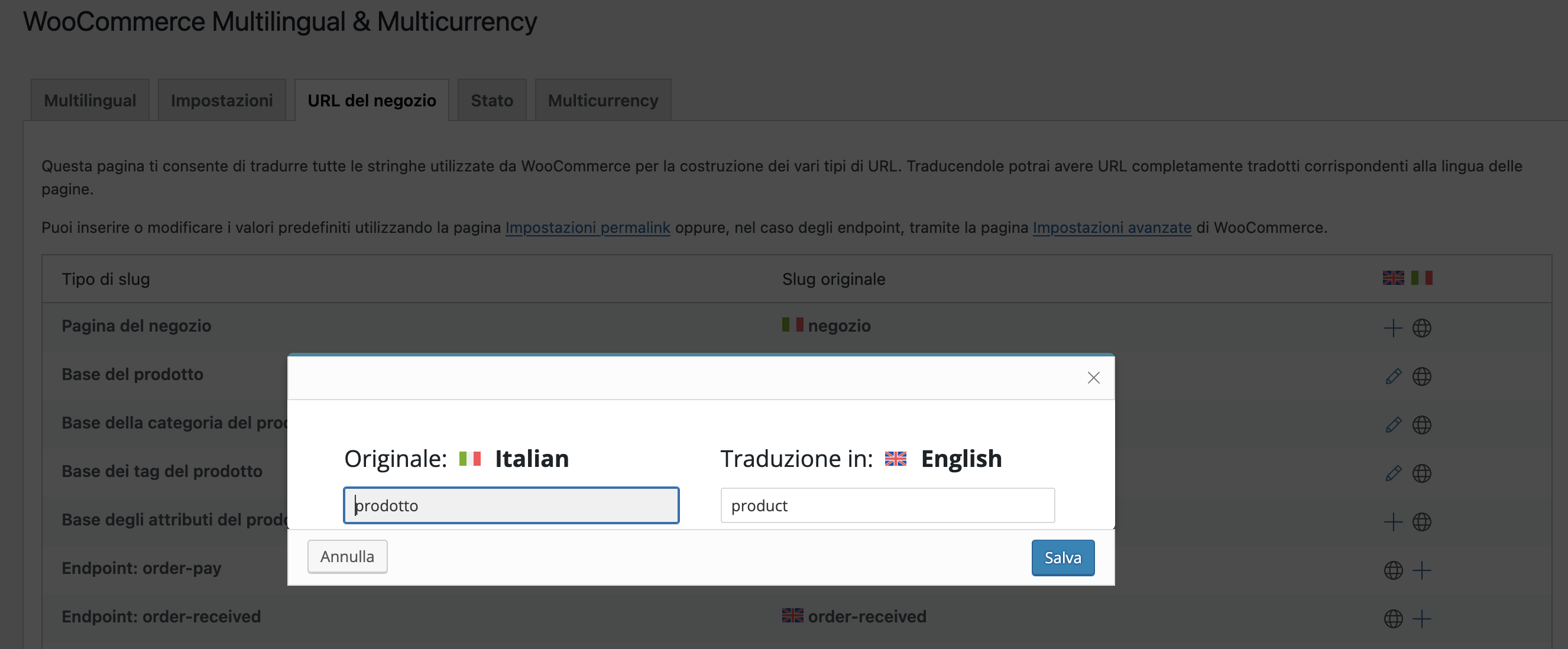

Ciao, sto cercando di tradurre la 'base prodotto' dell'URL con WPML. Ho inserito correttamente la traduzione in inglese sia in String Translation che in WooCommerce Multilingual & Multicurrency. Link alla pagina dove si può vedere il problema: link nascosto
Sintomi:
La 'base prodotto' dell'URL non viene tradotta. Mi aspettavo di vedere: link nascosto ma invece ottengo: link nascosto

Puoi risolvere così:
- cancella le stringhe che hai inviato nello screenshot
- vai in WPML > Impostazioni > Traduzione dei tipi di contenuto
- cerca "prodotti e traduci da lì lo slug
- vai in Impostazioni > Permalink e salva
