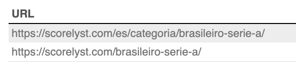

Maggio 28, 2024 alle 3:48 pm #15679584
stefanoM-79
Ho fatto un tentativo, ma il problema persiste.
Analizzando meglio vedo che WPML ha messo anche nella sitemap la 'category' (categoria in spagnolo) quindi non è un problema di cache o sincronizzazione, per lui è giusta cosi'.
Allego screenshot della sitemap.
Cosa suggerisci? non avete un storico di questo bug?
grazie
S
