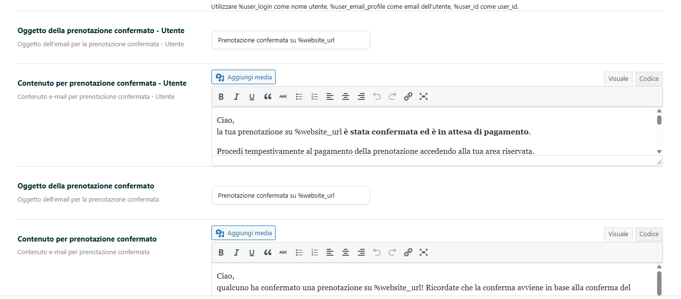

Ottobre 20, 2025 alle 8:29 am #17498397
gianlucaM-21
Contesto del problema:
Ho nel pannello di gestione admin del sito basato su tema Wp Rentals una serie di email che vengono inviate a ospiti e proprietari in base a specifiche situazioni. Attualmente, i testi sono impostati in italiano e devo attivarli dalle stringhe di amministrazione per trovarli nella sezione string translation di WPML.
Sintomi:
L'ospite straniero riceve la mail in italiano invece che tradotta nella sua lingua.
Domande:
Come posso gestire la traduzione delle email nel tema WP Rentals?
Come posso fare in modo che l'ospite straniero riceva la mail tradotta?

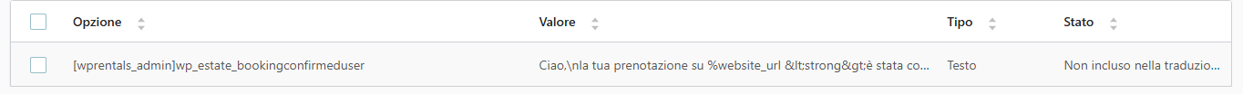

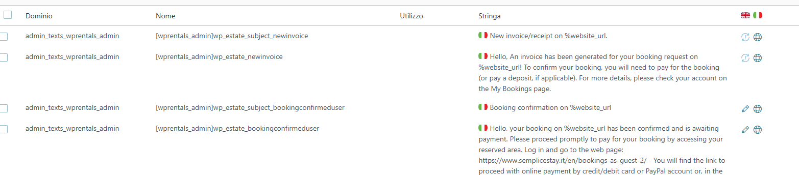

Ottobre 21, 2025 alle 8:16 am #17501826
gianlucaM-21
Buongiorno, sto riscontrando alcuni problemi nelle traduzioni delle stringhe admin_text.
Apparentemente tutto bene, quando includo una stringa di testo admin e la sposto nella sezione di string translation per la traduzione il sistema funziona.
Ma pochi istanti dopo quelle stesse stringhe vengono convertite nella lingua diversa.
Allego screenshot.
Le ho già tradotte da italiano a inglese ma poi me le ritrovo in inglese con bandiera italiana.
Quale è il problema? Come si può risolvere questo?

Ottobre 21, 2025 alle 4:16 pm #17503844
gianlucaM-21
Credo di aver risolto.
Ho gestito il problema con una funzione.
