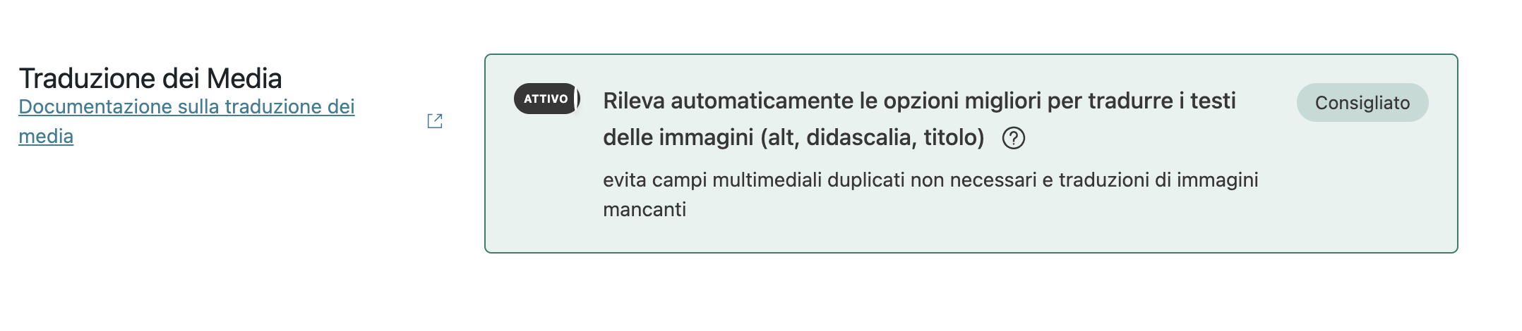

ho aggiornato WPML alla versione 4.8.6.
Subito dopo mi è stato chiesto di attivare il nuovo editor con "Traduzione dei Media", cliccando, sono stato reindirizzato alle impostazioni WPML. Ma non è chiaro come attivarlo. Non riesco a capire se è attivo o disattivo.
Allego screenshot.

Ciao!
Sono Paola, spero vada tutto bene.
Da quello che vedo nella schermata che hai inviato, la funzione risulta attivata correttamente.
Fammi sapere se riscontri ancora qualche problema.

Ciao,
grazie per aver risposto.
Come puoi vedere dal mio screenshot, sembra esserci intanto un problema di layout, un errore di visualizzazione.
Nella tua guida si presenta così, ed è molto chiaro. vedi nuovo screenshot.

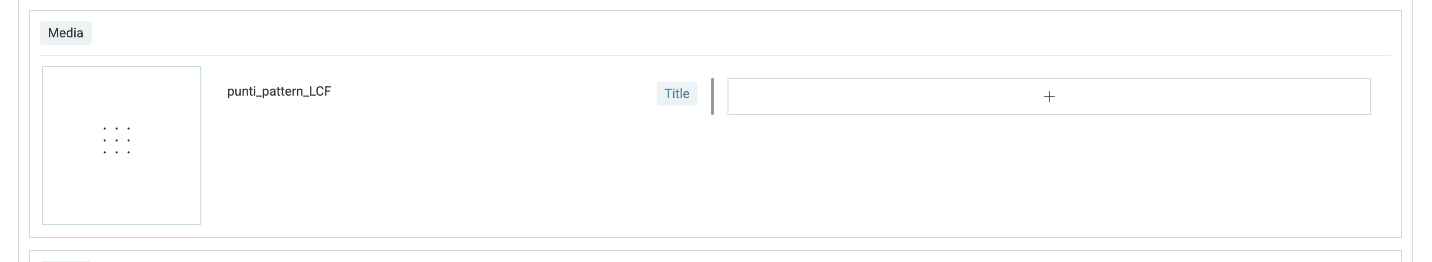

Ma sembra esserci un nuovo problema, ci sono immagini che servono solo come decoro ma vengono viste come immagini da tradurre, e non mi fa completare la traduzione.
Come faccio ad indicare che sono immagini decorative?
Vedi screenshot
Grazie

Dicembre 3, 2025 alle 8:14 #17629513
Paola Mendiburu
Fuso orario: Europe/Madrid (GMT+01:00)
Puoi copiare quel campo sul editore di traduzione. Usare lo stesso title.
Dicembre 3, 2025 alle 8:27 #17629567
rosarioR
Alcuni elementi non è necessario tradurli, sono solo elementi di decoro.
Non c'è un modo per indicare che si tratta di grafica, e quindi escluderli?
Dicembre 3, 2025 alle 9:00 #17629641
Paola Mendiburu
Per quanto riguarda le immagini, andremo ad assegnare il titolo e l’alt a tutte quante.
Anche se non desideri tradurre il titolo di un’immagine, ti apparirà comunque il campo title nell’editor di traduzione. Basta copiarlo.
